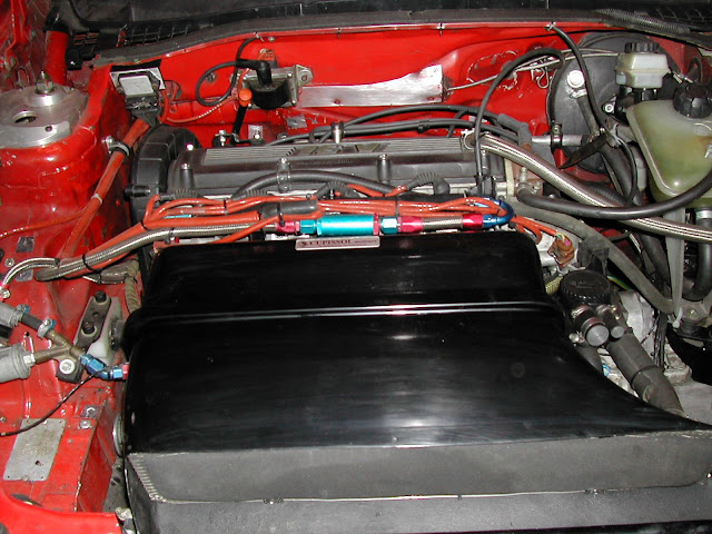

Sur cette image on voit :
- un réservoir compétition
- une pompe à essence externe
- un filtre à essence
on remarque que la durite entre le réservoir et la pompe est une durite normal, car avant la pompe il n'y a pas de pression, donc très peu de risque de fuite.
et tout le reste est en raccord JIC
Sur cette 306 maxi le filtre à essence est placé juste avant la rampe d'injection, ce qui est pas mal je trouve.
on peut donc mettre le filtre ici et se brancher sur le puit d'origine de cette manière.
Dsl c'est flou
et pour faire propre on peut mètre des colliers comme ça
