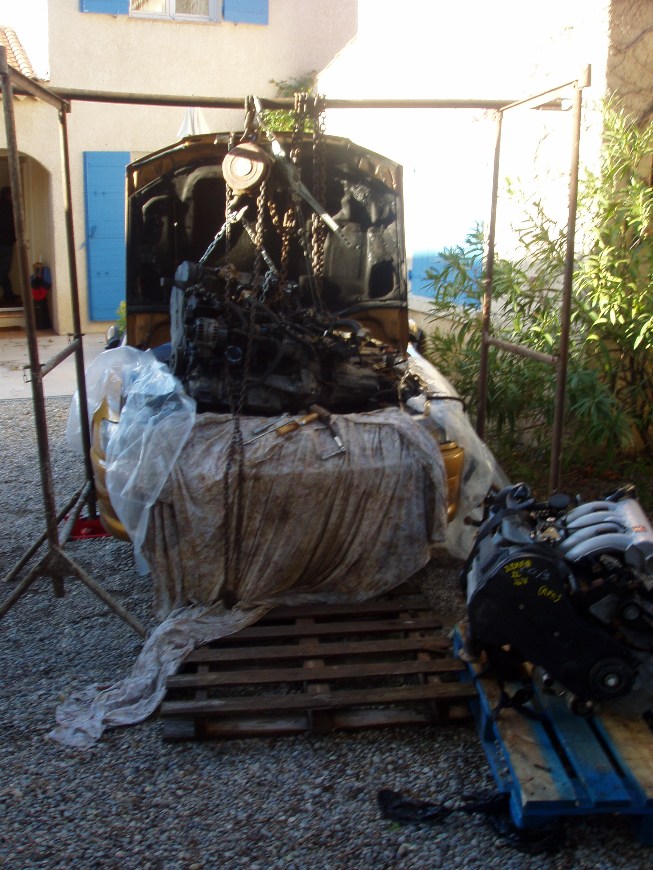

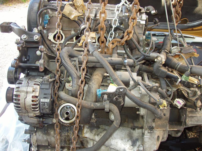

quelques petites photos du changement...
petit montage maison pour extraire le moulin
et voilà il est dehors.
je n'ai pas pris de photo du remontage du nouveau moteur, mais là il me reste plus que la boite à air à remettre et tous les liquides + purge, et puis il restera le dernier coup de clef final! |
