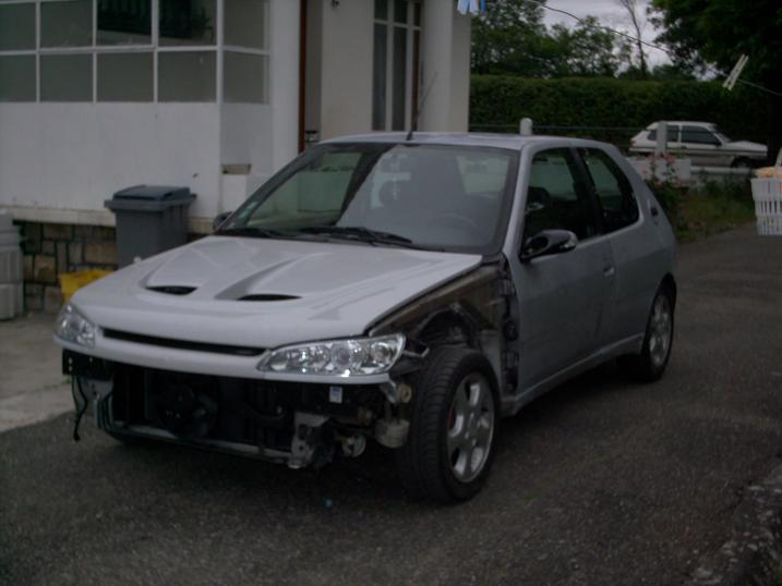

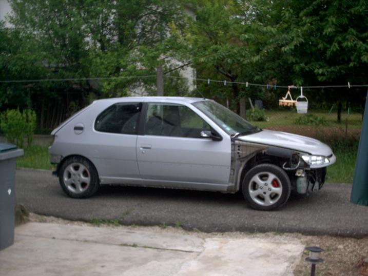

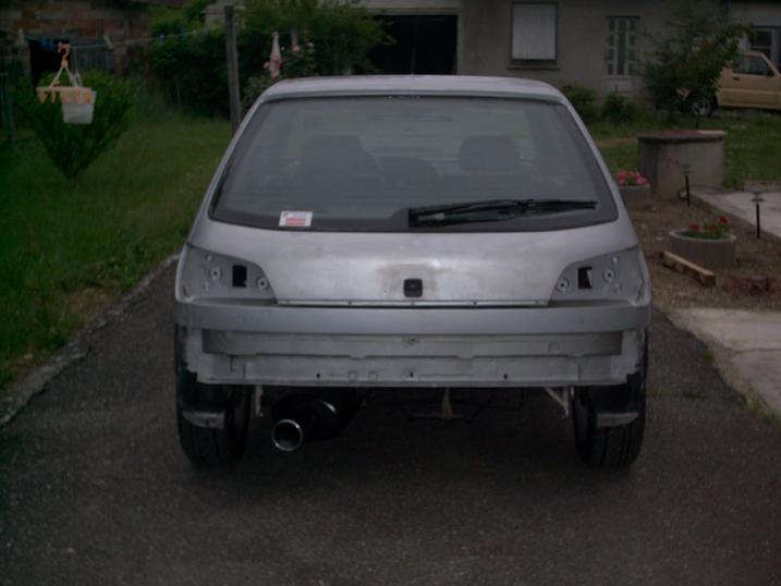

je vous balance quelque photo de cette apres midi quand meme
alors je vous envoie la voiture dans l'etat actuelle, parce que demain, normalement, ca va changer

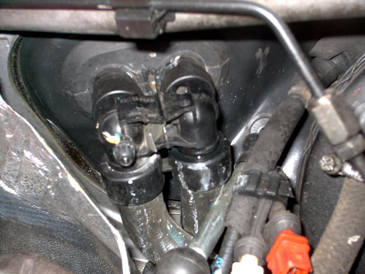

J'ai une fuite ici
Et là

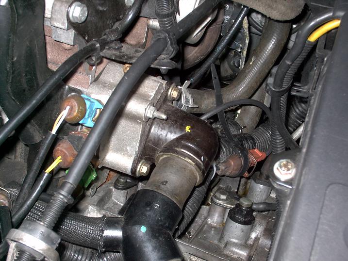

Cette photo et pour prouver que la voiture fonctionne et aussi pour montrer que la pression d'huile ne fonctionne pas, quelqu'un sais qu'elle est la prise de la pression d'huile que je verifie si elle est brancher ou pas, parce que j'ai que 2 prise qui pendouille est apparement tout le monde ayant des S16 167ch ont la meme chose que moi
