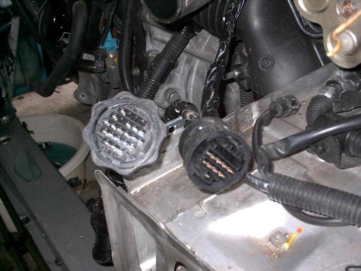

Il me faut le faisso complet, tu le dépose sans rien couper, tu me l'envoies et je m'occupe du reste
tu le récupères, tu le montes et tu roules (si calculo ok )

je t'envoie mon faisceau moteur? ou le faisceau niveau logeron?
Par zbooby le 04 04 2006 23:47  R&eacutepondre en citant
juste le faisso moteur

the faisceau
>>>>> http://goofaman.free.fr/didi/ScreenShot0012.jpg
Par zbooby le 05 04 2006 9:48  R&eacutepondre en citant
ça va encore assez vite à déposer.
Si je t'explique ou te donne des schémas c'est source d'erreurs sion se comprends mal sur certains termes techniques par exemple.
Chez moi j'ai tout ce qu'il faut, y compris des fiches rondes d'acav pour te les brancher
à toi de choisir :)

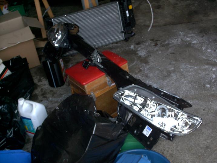

Aller une fourné d'image, ca fais longtemps + PROBLEME

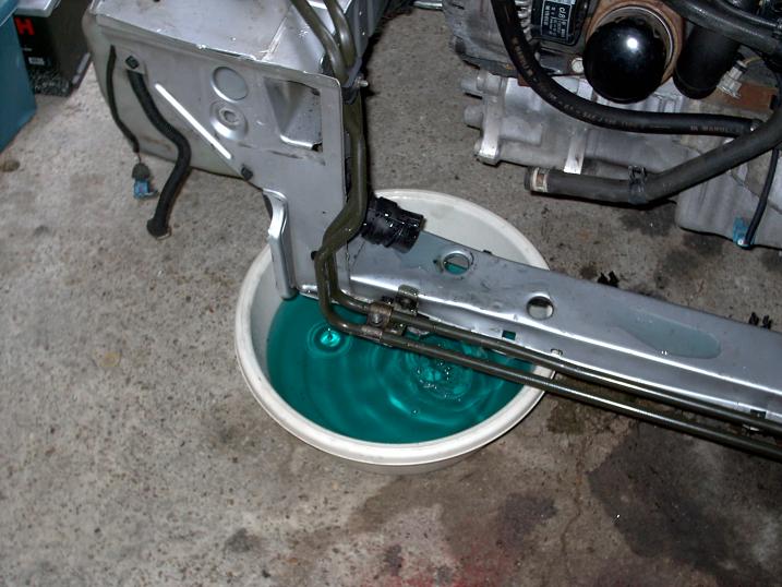

Sa c'est du liquide de chez peugeot
Spéciale dedicasse a zbooby
Voila mon probléme, l'ecran thermique y veut pas rentrer, j'ai essayer de le renrer dans tous les sens, mais absolument rien a faire, que dois-je faire, quelqu'un a deja changer cette ecran thermique? (je pari que non mais bon... )
serieux, j'ai essayer dans tous les sens rien a faire, si vous avez des idé pour le rentrer, merci de poster, sinon va falloir que je le casse pour qu'il passe, mais si je le casse, il va se frailisé alors je sais pas quoi faire.
Ca bloque la (ou on vois la carosserie)
Petit redemontage de la face avant en attendant les prises ACAV et schema de branchement de zbooby

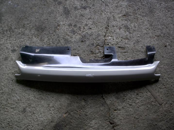

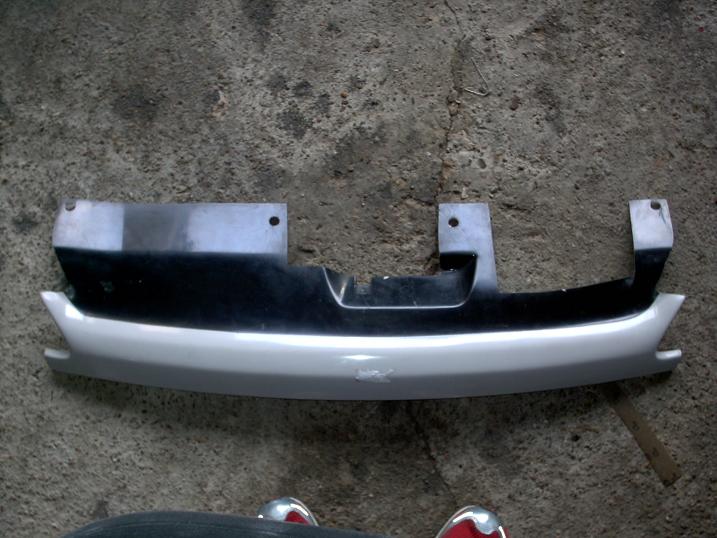

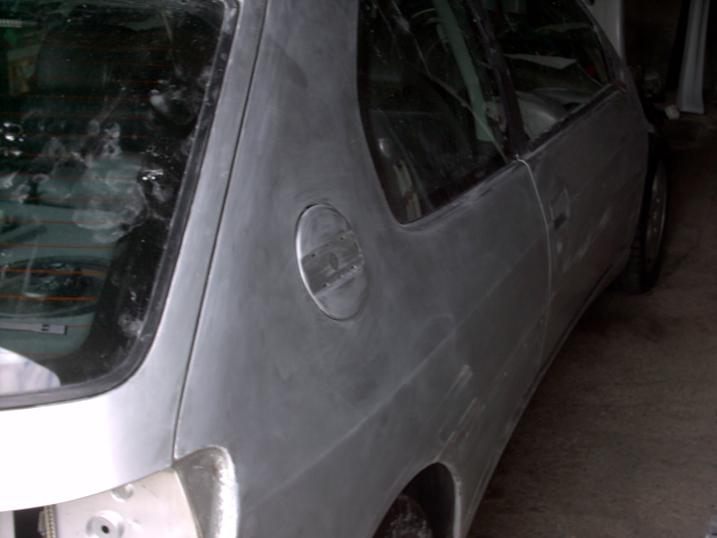

Voila la calandre avant que ma demandé 306xsiman

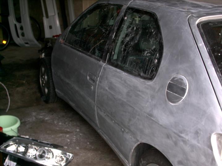

Heu?!?!: PONCAGE?!?! (plutot carnage )
Par zbooby le 09 04 2006 19:08  R&eacutepondre en citant
pour ton ecran thermique, retire la fixation sur le silent bloc anti couple sous le moteur, et incline le moteur avec un cric et ça passera.
Tes prises sont presques prêtes.

Par AdriannOS16 le 09 04 2006 19:44  R&eacutepondre en citant
à+
Ca marche je fais ca demain, parce que bon, l'ecran thermique c'est important
