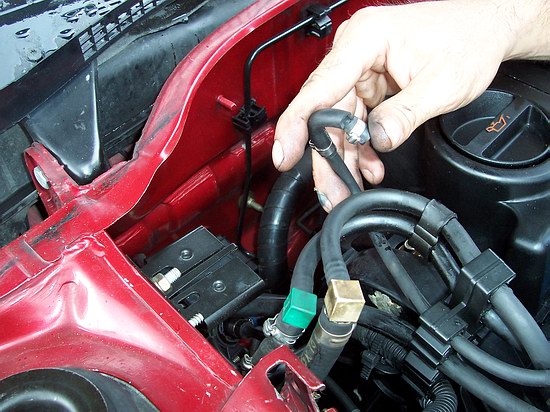

Par onfre le 18 12 2005 12:22  R&eacutepondre en citant
Tu n'aurais pas une durite d'arrivée d'air perçée tout simplement? J'ai eu ça en haut à gauche quand tu regarde le moteur face à toi (vers le parebrise coté conducteur), j'avais la meme conso que toi et je polluais à bloc, j'ai changé ma sonde lambda pour rien car la durite m'a couté zéro euro! :
