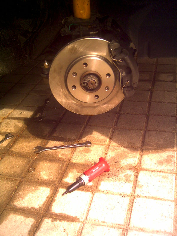

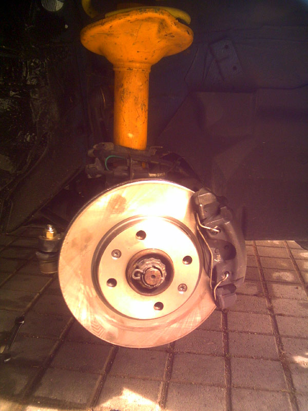

Par fred1783 le 31 05 2005 23:42  R&eacutepondre en citant
J'ai bien suivi vos conseils: un tournevis à frapper de chez Norauto 14,90e, et en 30 sec les deux vis sont venues !
Ca c'est de l'arme fatale!
tofs:
(notez le bôôô tournevis Nortoto dessous)
Merci les gars

Ouahhh et en plus ya des rotules de directions toutes neuves
