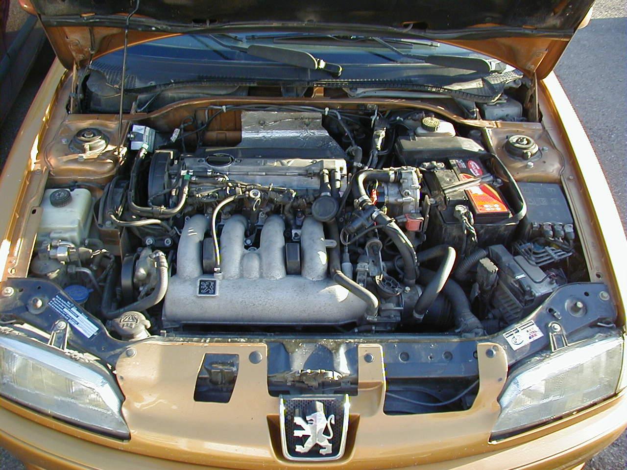

Photo de mon compartiment moteur:
en comparaison un compartiment d'une S16 sans gpl:
ce qu'on voit au point 10 sur mienne c'est le vapo-détendeur c'est le module qui fait le passage de liquide en gaz.
à côté de la distrib on voit le boitier de gestion électronique gpl.

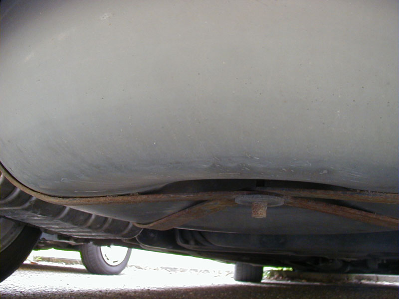

Pour le réservoir:
Il est à la place de la roue de secours, il fait 48L théorique, ce qui donne une capacité utile de 40l.

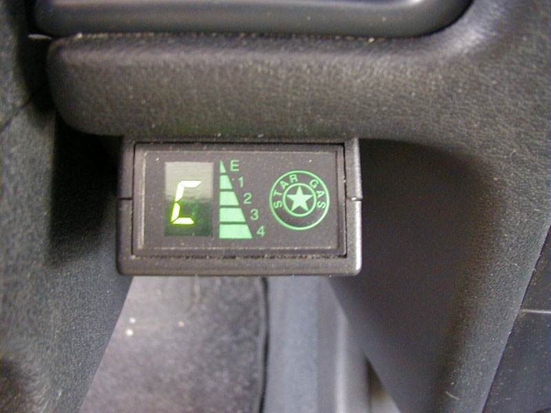

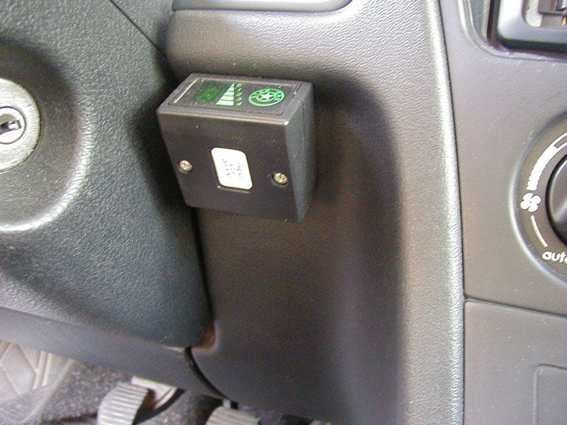

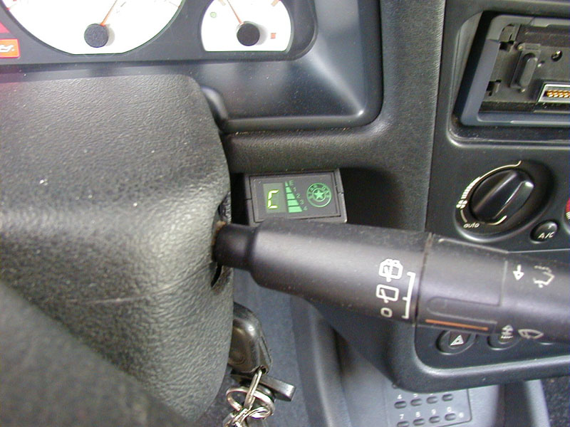

Photos de la commande dans l'habitacle:
Quand ca affiche "C" c'est la transistion essence/GPL.
"b" c'est quand on est en essence
"E" c'est en mode GPL
la jauge est composée de 4 leds. (mais la mienne ne marche pas, je sais pas pourquoi plongeur bloqué peut être)

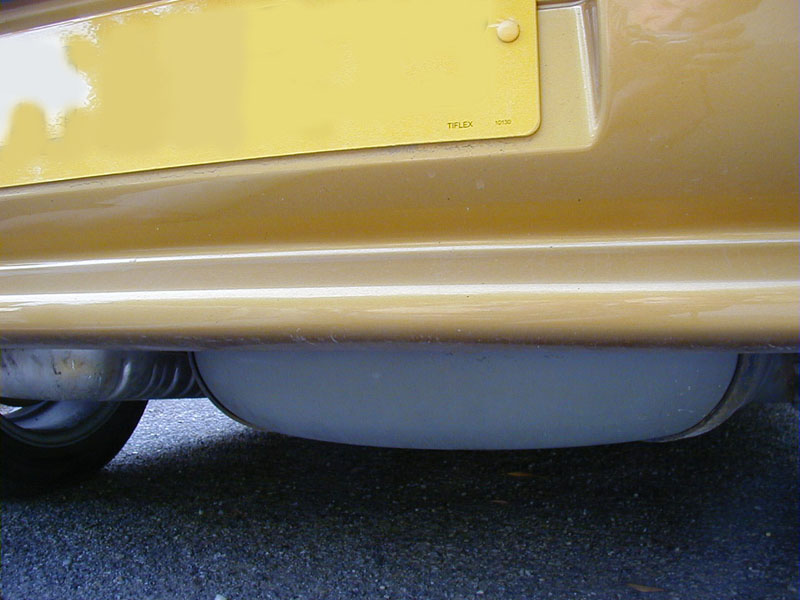

Voilà le réservoir:
