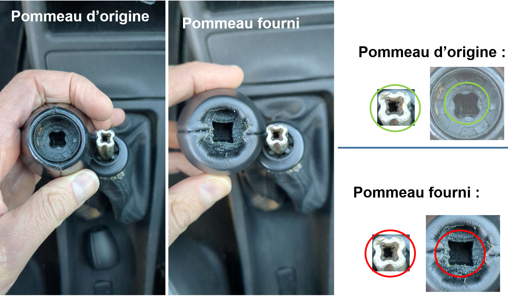

Par BATMOBYL le 27 03 2026 10:42  R&eacutepondre en citant
Déterrage de topic pour mon retour d'expérience sur l'achat d'un pommeau chez young timers classic
Pommeau reçu rapidement, la qualité de l'ensemble est très bonne, MAIS problème de compatibilité : du coup, le pommeau ne tient pas sur la tige.
pommeau.png, 1.69 MB
