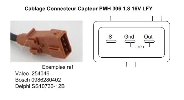

J'en conclus qu'à la mise sous contact, le calculateur teste la présence de ce capteur et de son état avant même d'actionner la pompe de gavage carburant et avant l'action sur le démarreur.Pour info, le schéma de câblage de ce capteur ci dessous avec la valeur à tester entre les bornes Gnd et Out.
Capteur PM 306 1l8 16V LFY.JPG, 29.02 KB
