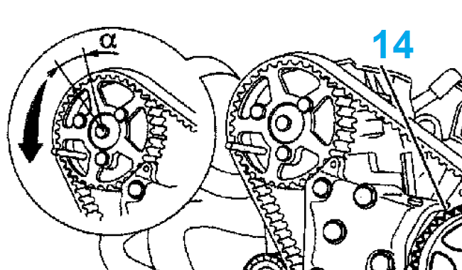

Lors du remontage en ordre poulie vilebrequin, pompe HP puis poulie AAC, ma courroie tombe directement dans une dent de la poulie AAC lorsqu'elle est en buté de oblong sens horaire, je n'ai donc pas tourné la poulie d'un petit peu en sens anti-horaire comme indiqué dans la RTA

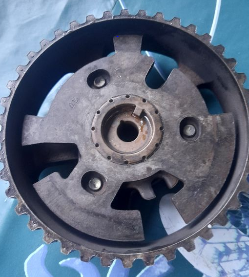

Je mets cette photo, il me semble que c'est la pièce que l'on voit au premier plan, ce qui m’étonne c'est quelle ma semblait être plutôt lié à l'AAC qu'a la roue dentée...
Je vais l'arracher et voir, à confirmer

Pour le second point, j'ai bien suivi la RTA qui dit de mettre en buté sens horaire, de suivre le chemin >> Vilebrequin >> pompe >> AAC avec brin tendu, mais dans cette config je tombe directement dans une dent de la roue dentée de l'AAC donc je ne peux pas faire le petit coup de sens anti-horaire prévu (enfin si mais ça me fait sauter une dent complète...)

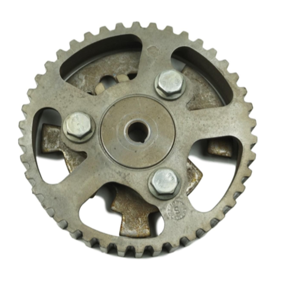

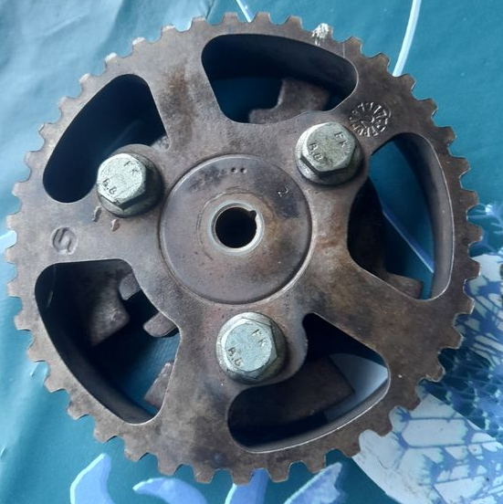

J'ai trouvé ces deux photos qui me valideront surement les positons des différents élément, je vais donc tout ressortir et reprendre à zéro (un plaisir de démonter les carter...)
Sur la RTA on distingue la positon de la poulie par rapport au bloc, ça m'aidera je pense même si elle semble un peu differente.

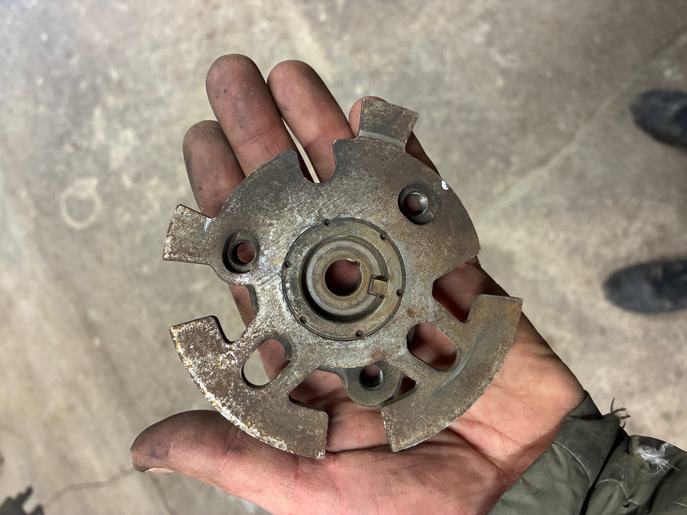

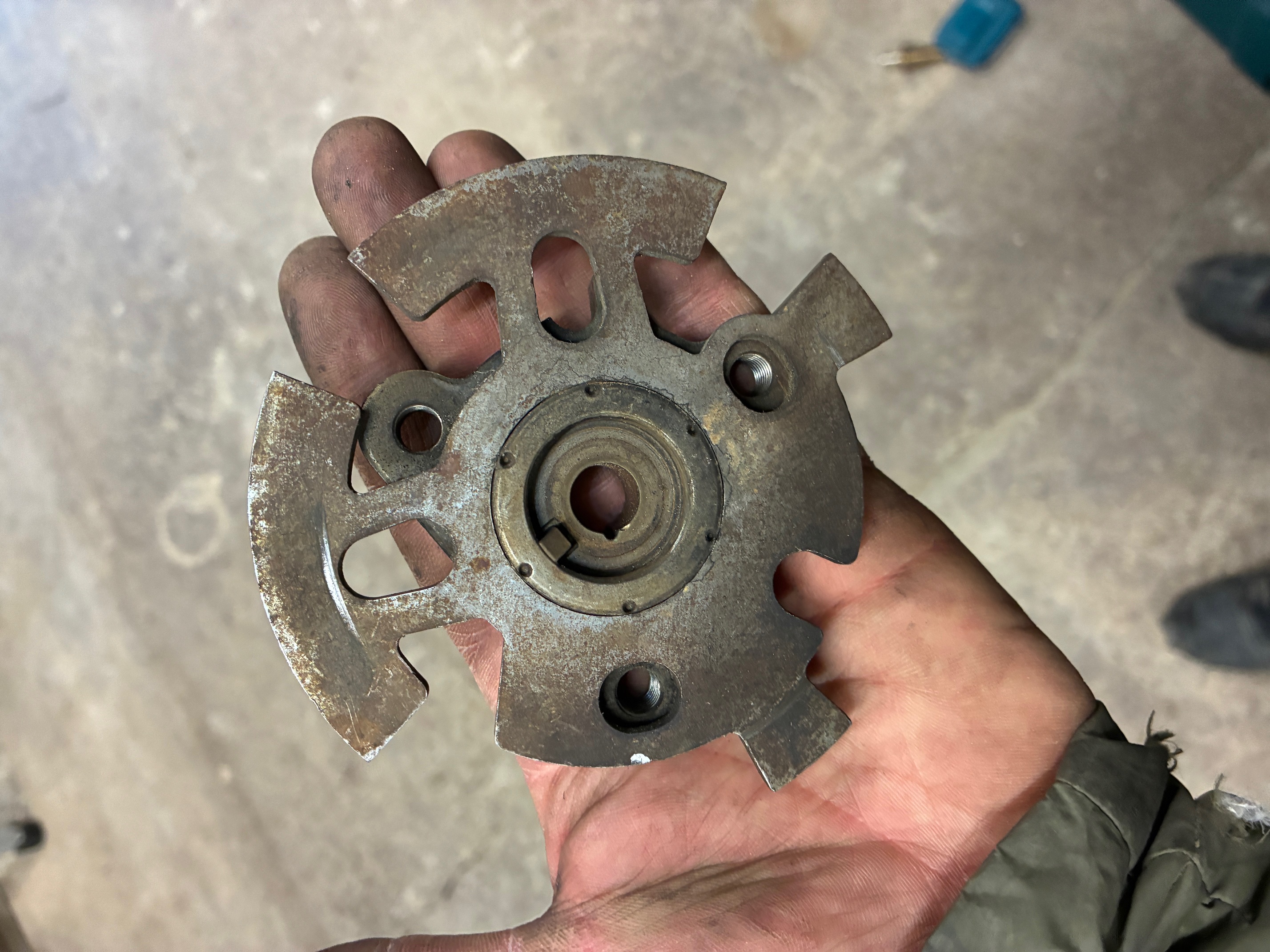

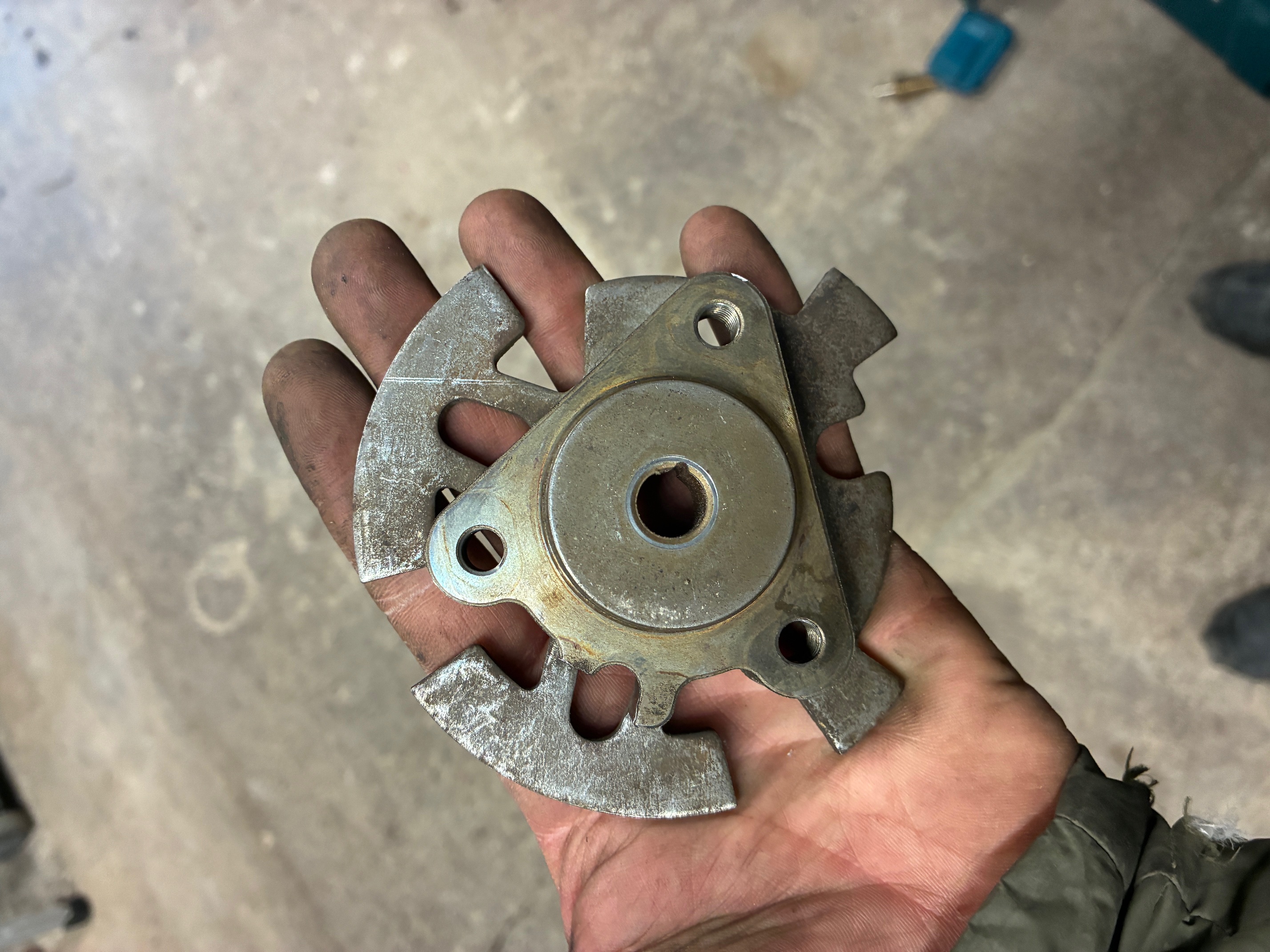

POINT 1 :
Lors du re-démontage, la cible s'était de nouveau décalée.
J'ai démonté le moyeu d'arbre à came complet et ai recentré le perçage du pigeage avec le trou prévu a cet effet dans le moyeu.
D’Origène le maintien de ce dernier est effectué par poinçonnage du Øextérieur du moyeu sur la cible.
J'ai donc remis un bon coup de pointeau sur chaque et ça ne bougera plus jamais
Le maintien est discutable mais normalement il n'y a pas d'effort.
POINT 2 :
Le trou centré sur la patte de la poulie doit se trouver en haut à l'opposé du pigeage comme sur la photo plus haut.

Le capteur AAC est douté d'un petit téton juste sur sa tête qui (d'après moi) permet de gérer son écartement vis avis de la cible de la poulie.
En gros j'ai fait contact et je l'ai très légèrement reculé.
Un foret de 1.5 NOK un foret de 1 OK et pas de défaut particulier au redémarrage.
Je pense que la cible n'était plus "plaqué" sur le moyeu de l'AAC, ce qui la faisait tourner avec du voile et qui à peu être touché légèrement le téton du capteur et a force a fini par faire tourner la cible.
On voit bien sur les photos la petite marque de "touche"
