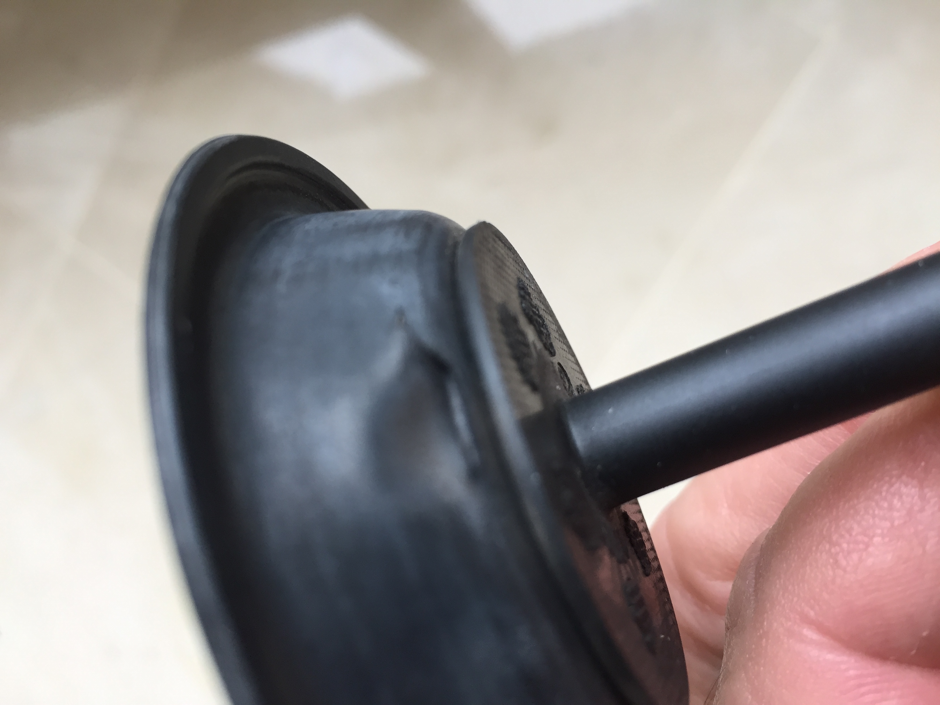

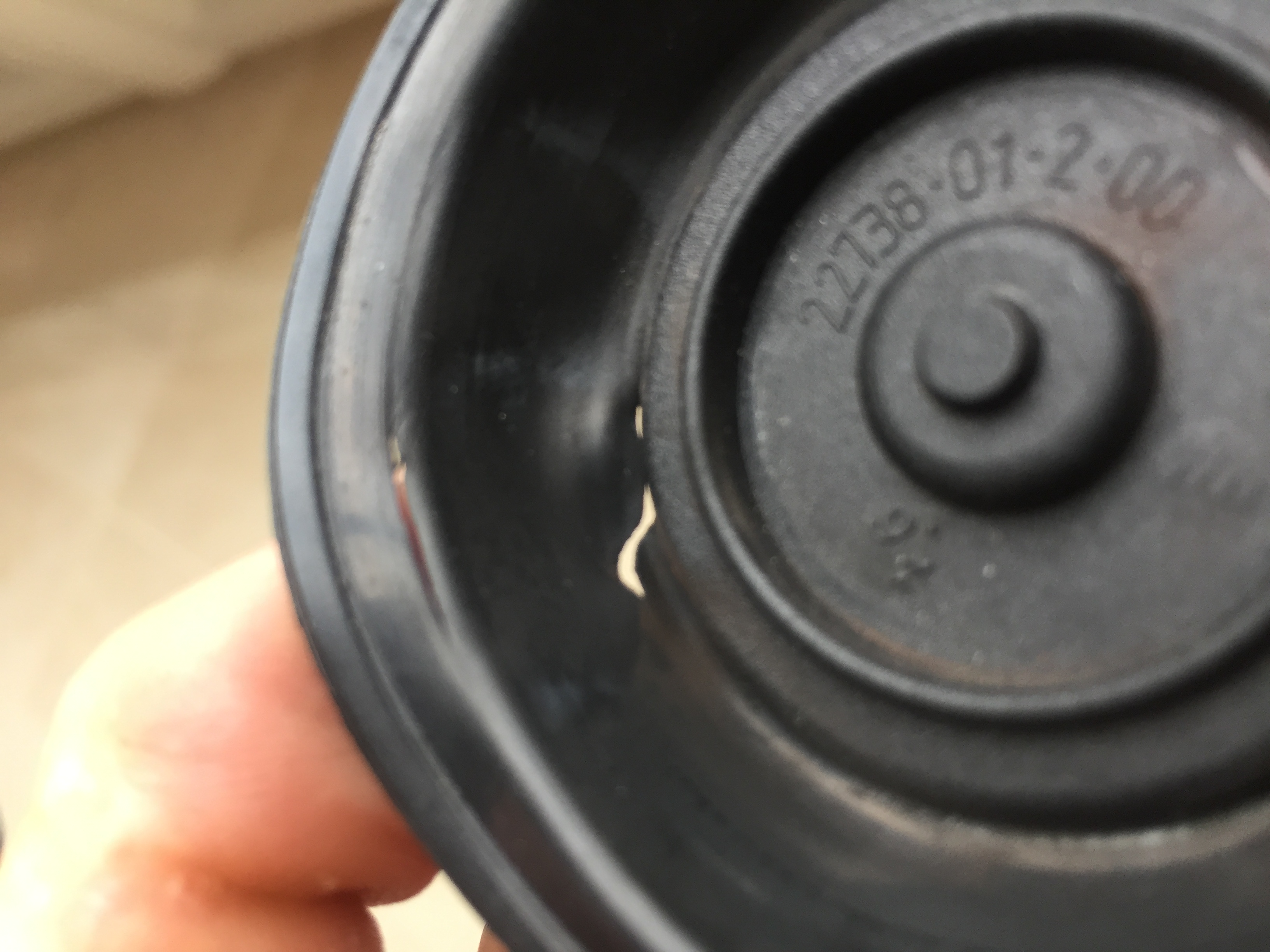

Bonjour à tous, bonjour Diabolo
Voici l'état d'une membrane de Vérin commande Acav : déchirée sur le bas et fendue sur le haut. Est-ce réparable?
Diabolo qu'en penses-tu ? J'ai lu tes posts sur ce problème mais je n'ai pas tout compris sur le cuir et ensuite collage d'une pièce de latex.
Je pense coller directement la rustine de latex sur la partie déchirée avec une colle mastic polyuréthane. ça sera un peu plus dur pour la fente car cette partie est en courbure convexe. Merci de me confirmer si je dois faire un filet de mastic sur tout le pourtour de la membrane pour repartir les efforts
Merci de vos réponses
déchirure
IMG_0242[1].JPG, 1.13 MB
Vues 466 fois
déchirure
fente
IMG_0246[1].JPG, 1.36 MB
Vues 503 fois
fente
Par Diabolo1 le 12 11 2024 0:53  R&eacutepondre en citant
C'est loin pour moi tout ça.
Je remplaçais la membrane par du cuir dont la face extérieure recevait par collage du latex provenant d'un gant en latex,ceci pour l'étanchéité, le cuir fin étant poreux.
Je séparais les 2 flasques en bout de tige, y installais mon cuir avec les perçages nécessaires, et refixais les 2 flasques avec des vis M2, ou M3 à tête fraisée et écrous, puis je collais les 2 coquilles avec du mastic polyuréthane, ou colle à pare-brise, ainsi qu'avec 2 vis à tôle dans les oreilles latérales.
Certains moteurs PSA, Opel,Citroën, utilisent des poumons quasi identiques (sauf les tiges) pour piloter le swirl ou autres fonctions, une adaptation/bricolage est possible.
Désolé de ne pouvoir t'aider davantage.
Cdlt, Diabolo

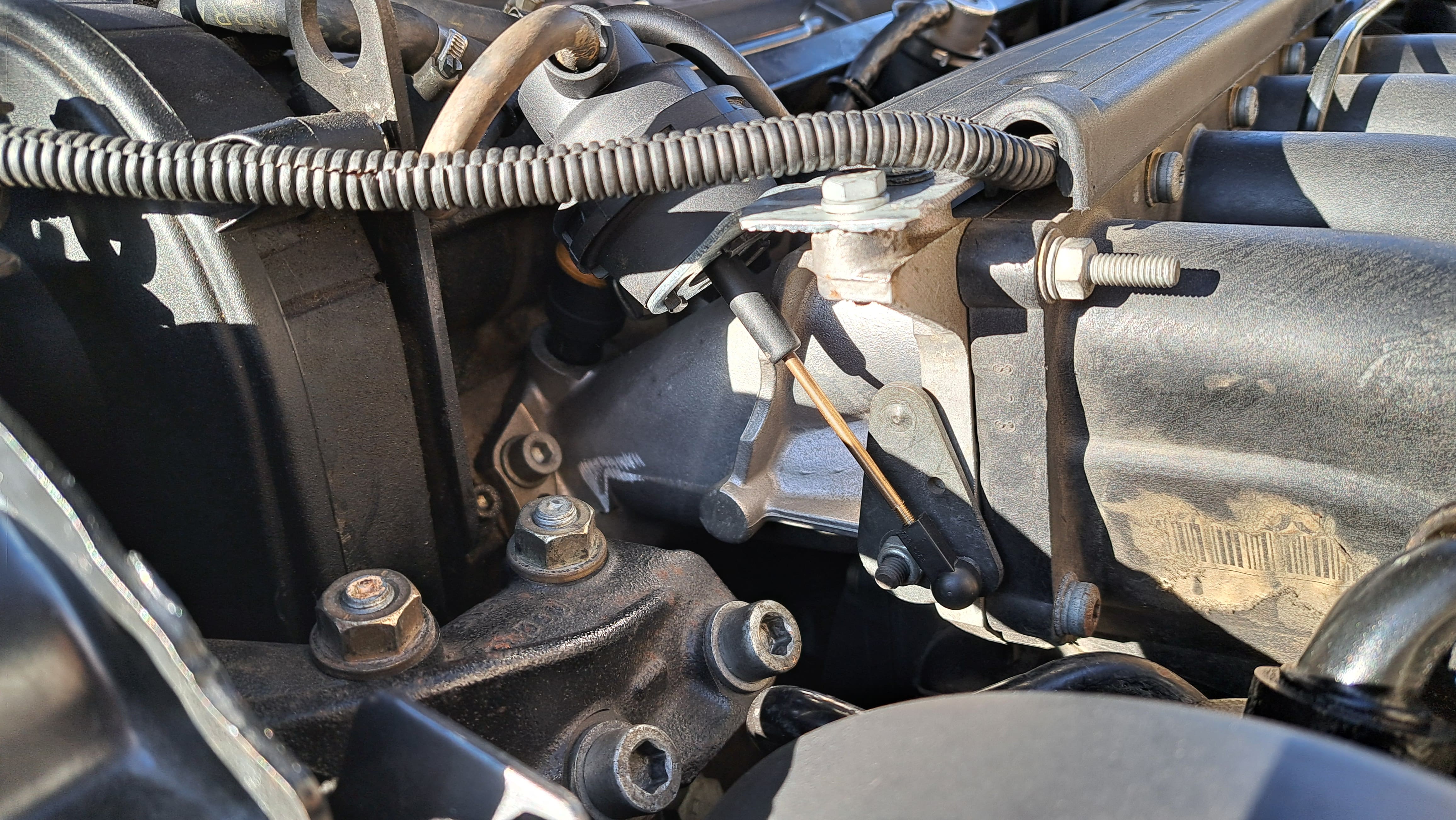

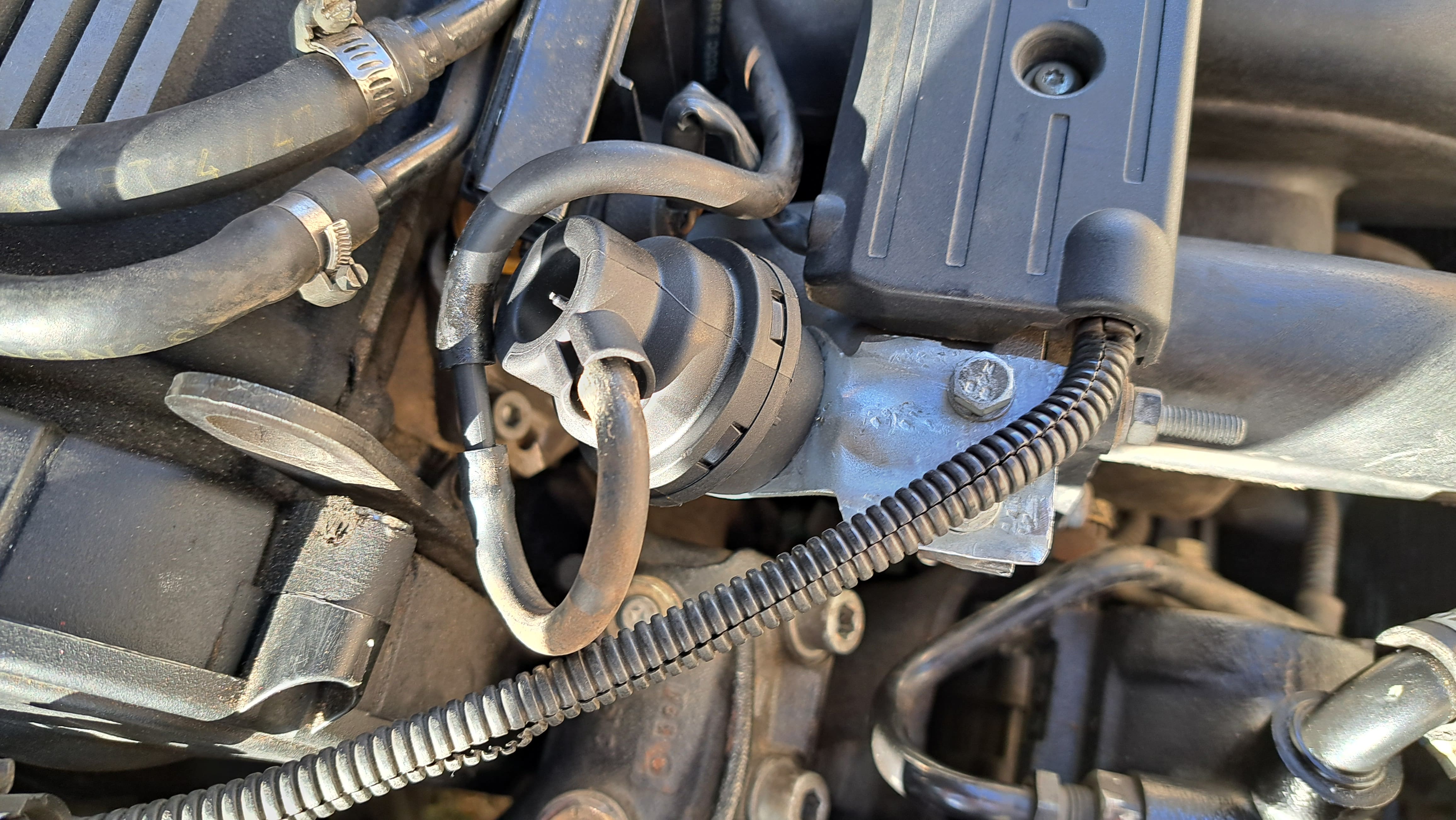

Par Alex8970 le 15 09 2025 12:36  R&eacutepondre en citant
Je me permet de déterrer le topic.
Ayant moi aussi une ACAV j’aimerais vous partager ma bricole.
Je l'ai acheté en avril et même problème, 1 des 2 poumons percé.
De mon coté je n'ai pas essayer de réparer la membrane d'origine car vu la vieillesse et la finesse de la membrane je pense que c'est juste essayer de gratter quelques semaines/mois avant que sa reperce de nouveau.
Voici mon montage :

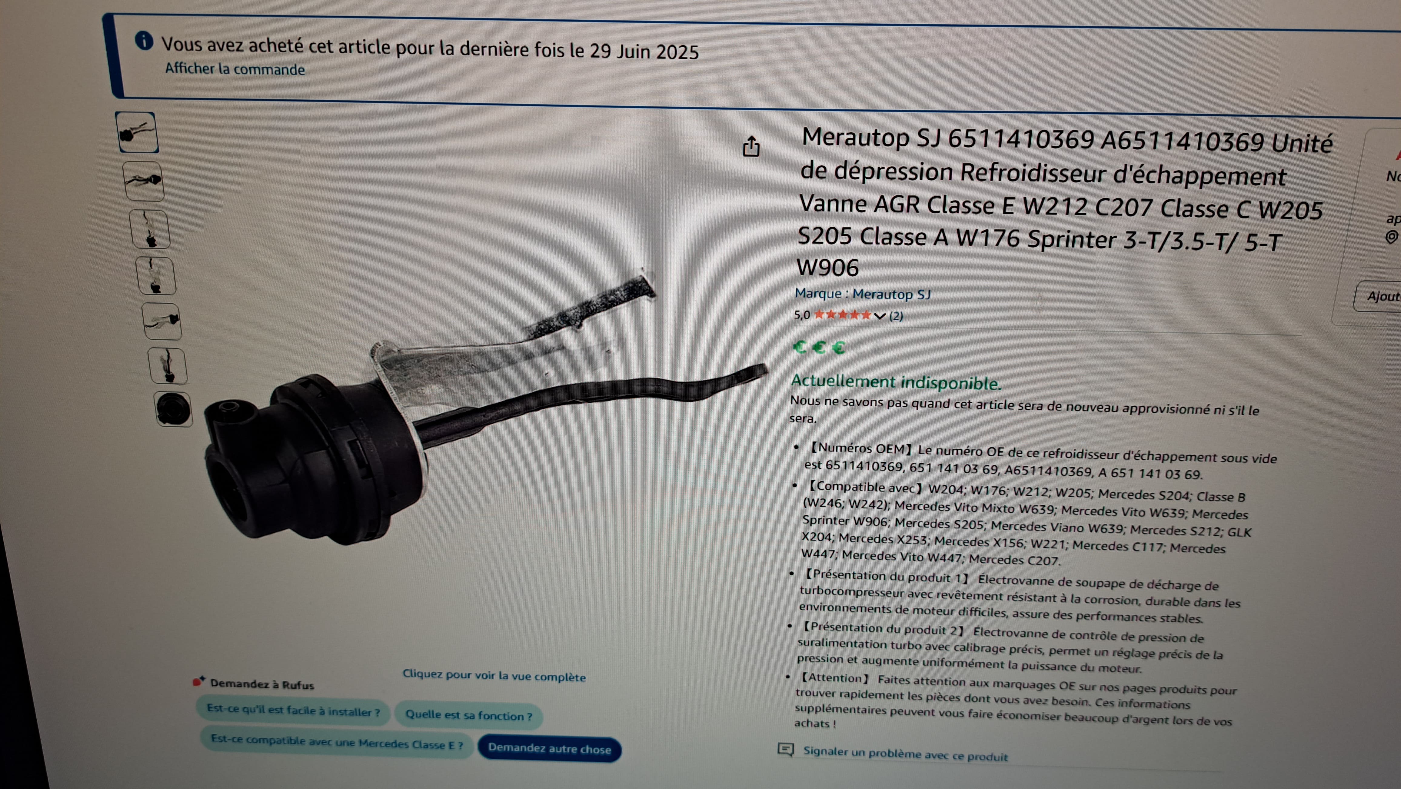

- achat d'un poumon de vanne EGR Mercedes
- adaptation de la tige Peugeot d'origine dans le poumon Mercedes.
- et bricolage de la patte de fixation Mercedes, bon sa c'est a revoir pour que sa soit propre mais sa fonctionne pour le moment.
Pour les personnes qui ont essayer de coller la membrane sa fonctionne ou pas ?

Et voici le poumon que j'ai acheté.
https://www.amazon.fr/Dixhills-Refroidisseur-Turbocompresseur-6511410369-A6511410369/dp/B0DQNJ7TX1?__mk_fr_FR=%C3%85M%C3%85%C5%BD%C3%95%C3%91&crid=3EYVWJHCSVU0J&dib=eyJ2IjoiMSJ9.SezBLKBExoNkj0QcR1TOLOiW53lVTclhcrs268KN6SJuN7zobsTOYL_97yADcq4pj7_3eWbNyRffj8TDXCbG94nej_dZlMuS0pO0bNAAynjLc_Wj7IexsTI4F5rl8I093Qbi3cURqiK62DMY6cRmtKbDSa5a0Vqh4yEtdcl7-PZFsS8KFhS9ZxtDY5lHGl8j5Vyxz5fiAZCQ2mEmmKiR2teMFAsO6nRHeuy418hDaDugxmKG8tEH1kUfYXN_B7hVQrndaMAOqn_wgQHtOwXL_680XO0bBhuVn1XFpyZQI04.FN1wH5P_Eh6wYA6B0FnN18kEP9w-sGkMwqVTQyybpYU&dib_tag=se&keywords=poumon+egr&qid=1757932823&sprefix=poumon+egr%2Caps%2C84&sr=8-10
Pour le moment j'ai fais 1000km avec mon montage, RAS pour le moment, la membrane est plus épaisse que celle d'origine et surtout elle est neuve et fabriqué avec des plastiques modernes donc je pense que niveau durabilité ça peut être pas mal.
