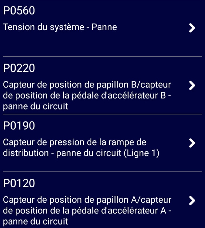

Bonjour à tous.
Un petit coup de main svp
La 306 HDi fait des siennes, sur des petits trajets níquel mais passé les 30km, la voiture commence à avoir des trous à l'accélération, des secousses, plus possible d'accélérer et la voiture accélère toute seule sans appui sur la pédale.
En insistant un peu la voiture n'accelerait plus et ralentissait même pied au plancher.
On avait déjà un le défaut P0220 du potentiomètre qu'on avait changé par un occas origine qui fonctionné très bien sûr une autre 306.
Voilà les codes défauts que ça sors après arrêt.
En vous remerciant par avance pour le coup de main

Merci pour ta réponse.
Ok pour le P0220.
Et le P0120 correspond à quoi stp ?

Par contre j'ai trouvé le problème, c'est la prise/connecteur qui se branche sur le potentiomètre qui déconnez, pourtant visuellement neuve, les cosses bien serrées mais en grattant les fils moteur tournant j'arrivais à faire déconner le moteur.
J'ai coupé et ressoudé un connecteur de berlingo et depuis nickel.
J'ai du faire 150km et impeccable.
