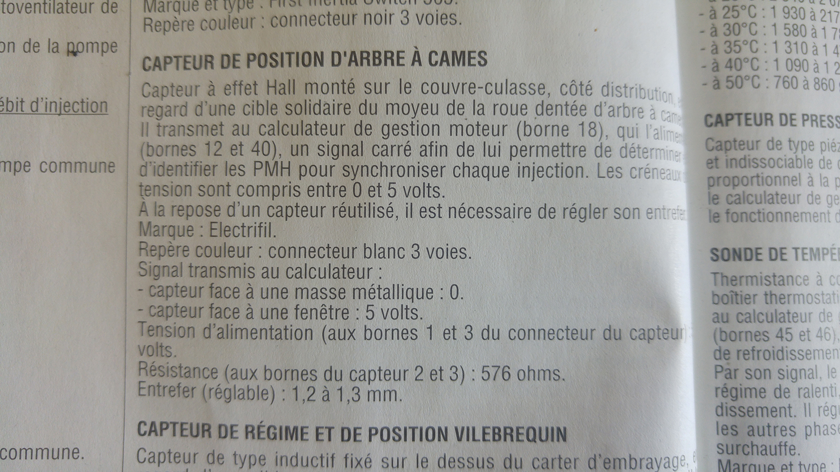

De mon côté je n'ai pas trouvé la valeur de résistance dont tu parles pour tester le capteur AAC, mais dans la doc il est précisé de vérifier si le signal sortant pin2 du capteur arrive bien en pin18 du connecteur 88V du calculo.
Ce signal est de type logique, aucune idée si le PP2000 te permet de voir ça... si ce n'est pas le cas: oscilloscope.
Il me semble que ce genre de capteur sort une tension variable entre 0 et +5V, forme d'onde carrée, donc aucune idée si tu peux savoir son état en mesurant une résistance simplement. Sans savoir comment c'est fichu là dedans, je dirais que le capteur hall commande un transistor qui gère la sortie (et qui permet donc une commutation rapide pour former le signal carré)... c'est ce qui me semble le plus simple comme arrangement.
Aussi j'ai vu plusieurs sujets qui parlent du réglage de position de ce capteur, effet hall ça implique de le positionner au plus près de la cible AAC juste avant contact.

Pour le capteur AAC ma RTA indique:
20240724_165015.jpg, 1.25 MB
Vues 378 fois

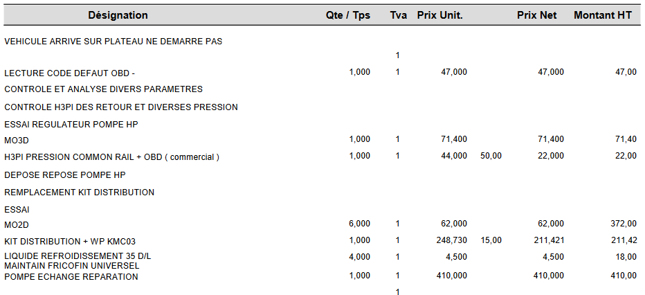

A nouveau remorquage, mais ce coup-ci, chez un électro diéséliste (0€).
Ils supposent que la pompe HP a un problème (clapet grippé, manque de pression...)
J'accepte le devis pour échange ou réparation de la pompe HP avec le changement du kit de distribution (1400€)

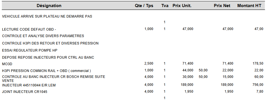

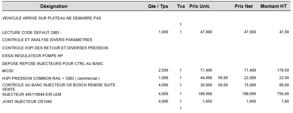

Quelques jours plus tard changement de diagnostic : ce serait plutôt un problème sur les injecteurs.
J'accepte donc ce nouveau devis pour un échange ou réparation des 4 injecteurs (1300€)
Résultat: 3 injecteurs HS, le dernier dysfonctionnait et titine roule à nouveau!
Étrangement je n'avais pas constaté de surconsommation, ni de perte de puissance, ni d'à-coups...
Bref un bon billet de 1300€ pour la faire repartir, merci à tous et @++
2024-09-12_174002.jpg, 211.59 KB
Vues 349 fois
2024-09-12_174359.jpg, 198.14 KB
Vues 331 fois
