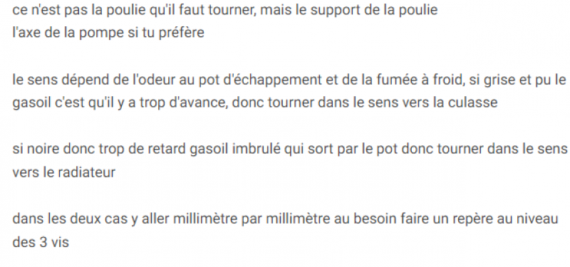

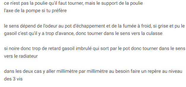

Je te laisse une capture d’écran pour le calage.

reglage avance pompe 306.png, 24.7 KB
