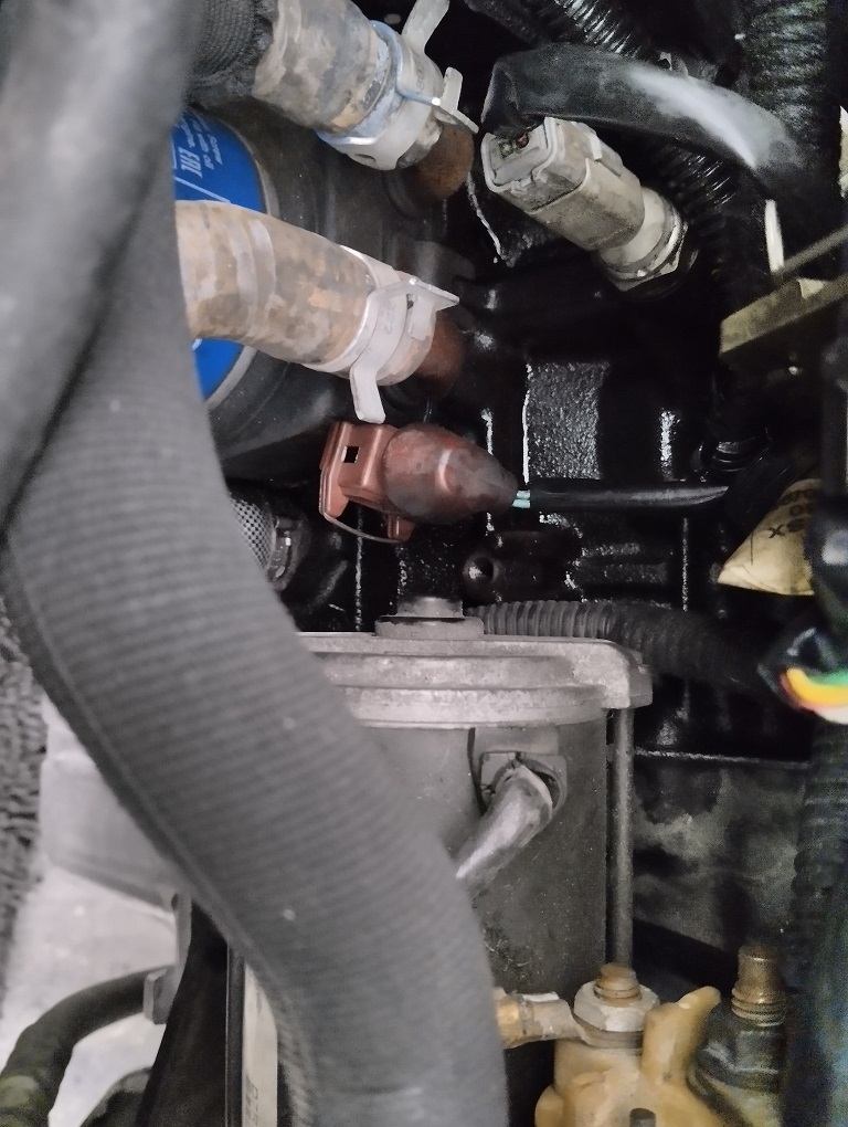

Je vous laisse une photo d'une fiche. Savoir ou elle irait. Mais presque sur qu'elle n'etait pas connectée et rien de connectable dans son périmètre. Mais bon, qui sait.......donnez-moi votre idée.
Comment sur si l'antidémarrage est activé ou pas?
J'ai le voyant STOP qu'il s'allume lorsque je tourne la clé. Il sert à quoi??
Après, avez-vous une idée, des idées du pourquoi?

Par les-filous le 25 05 2024 16:31  R&eacutepondre en citant
1716392652971.jpg, 225.19 KB

Aussi si tu vois un numéro sur les fils qui arrivent à ce connecteur marron ça peut servir à identifier sa fonction.
L'antidémarrage ça a l'air d'être un sacré bazar. Ton démarreur se lance quand même?

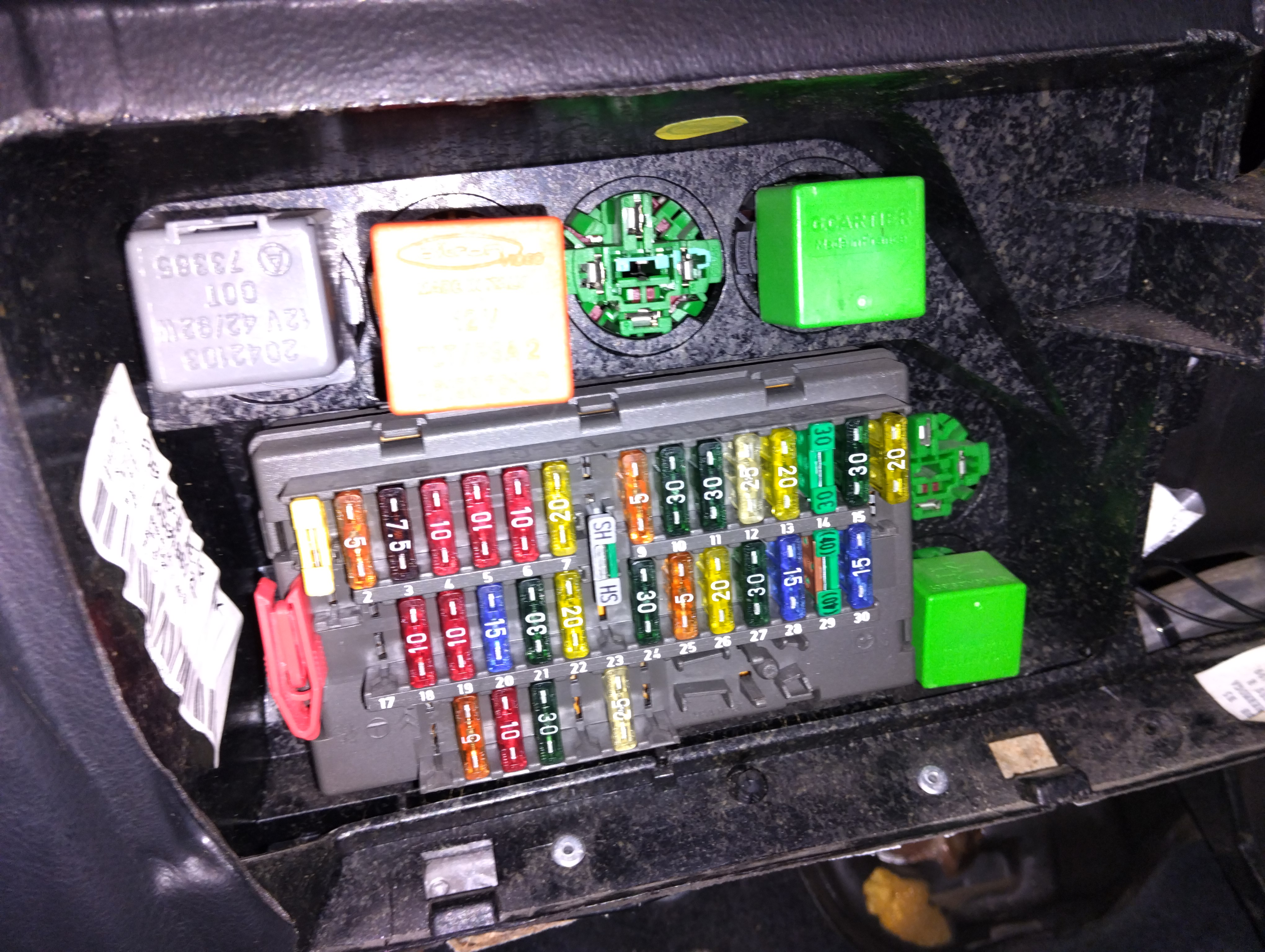

Est-ce que tu sais aussi si tu as la boite à 13 fusibles?
Apparemment ça change des trucs pour les schémas...

Fusible, je te laisse une photo.

Aussi sur la photo où tu montres ce connecteur marron, juste à côté il y en a un blanc, et j'ai l'impression qu'un des fils est coupé à raz (mais c'est peut être juste planqué dans le manchon, pas facile de bien voir sur la photo).

As-tu trouvé un truc où brancher ce connecteur marron?

Rassure-toi, non, non, le blanc comme tous sont nickels. La cosse marron ne va nulle part.
