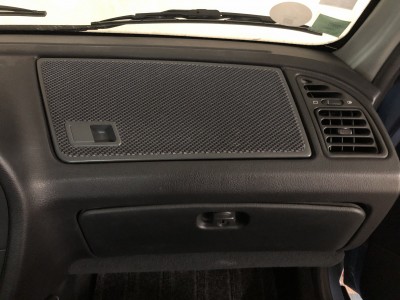

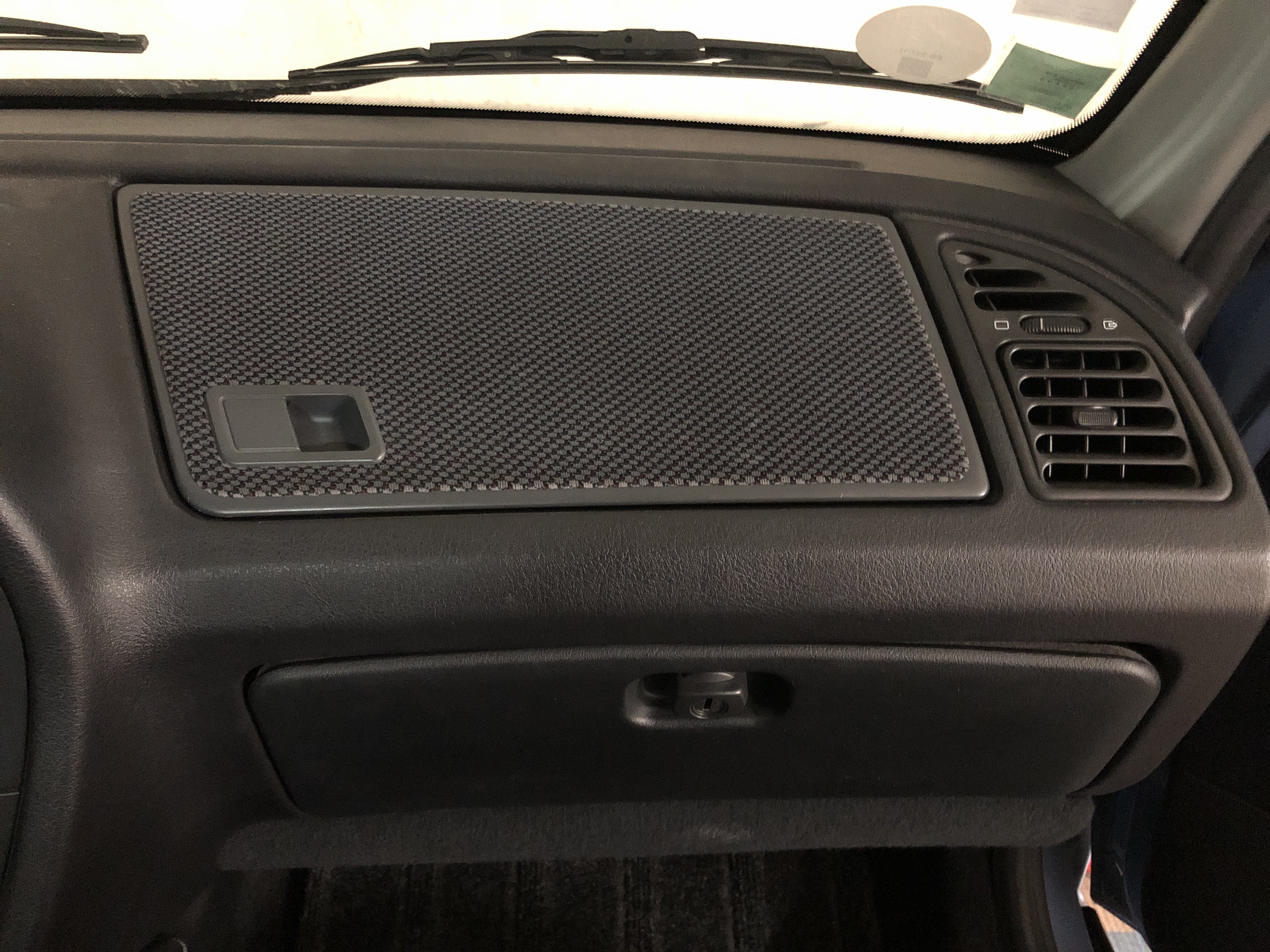

Ma 306 a l'airbag côté passager. J'ai récupéré une boîte à gant, celle qui se situe au même endroit.
Je voulais savoir si c'était possible de l'installer à la place de l'airbag (y a t'il les pas de vis pour fixer la boîte à gants ?).
C'est une 306 2.1, la boîte à gants vient d'une phase 1 ou 2.
Merci,
(PS : J'ai trouvé aucune manuel ou info pour comment démonter l'airbag passager, ça à l'air d'être galère)

Par 306bleu le 17 02 2024 19:50  R&eacutepondre en citant
Ça y est réalisé (dès fois des mois, des années pour faire des trucs ???? , mais entre temps j’ai fait d’autres choses comme les panneaux de portes et une vitre électrique).
Comme à chaque fois, pas simple. A savoir aussi, l’airbag est positionné sur un châssis en métal, qu’il faut démonter aussi. Il est fixé avec un lot de rivets à retirer.

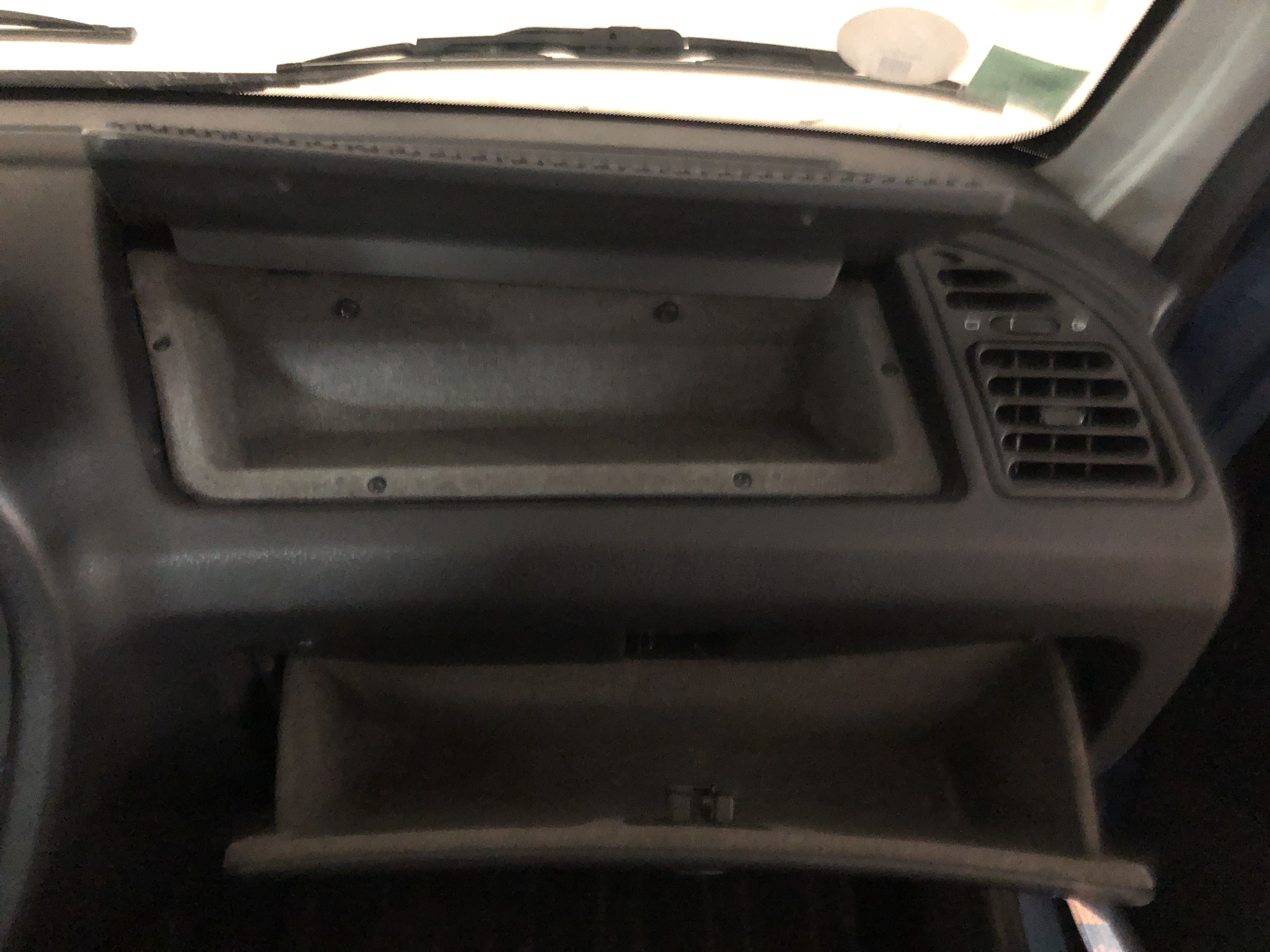

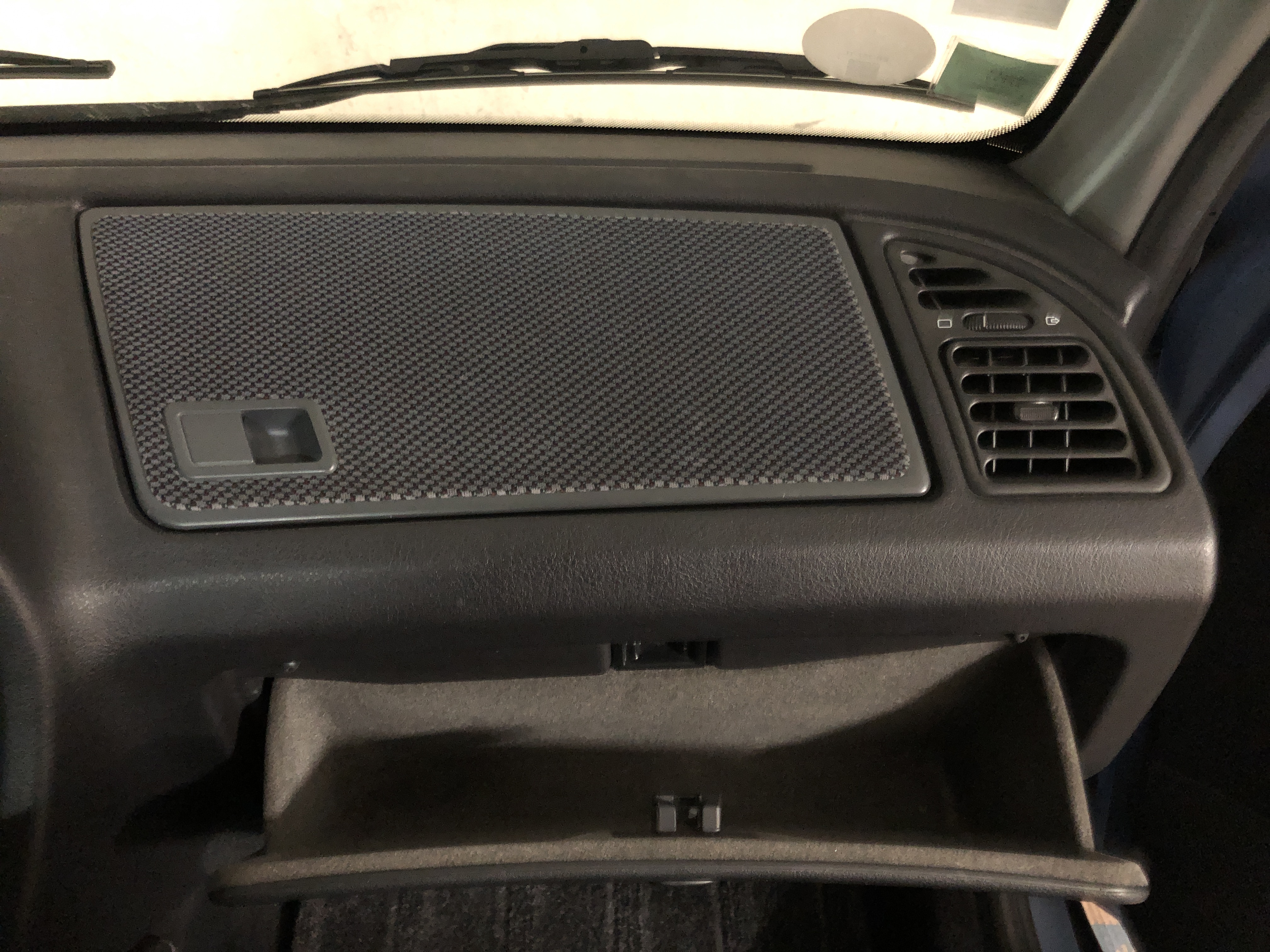

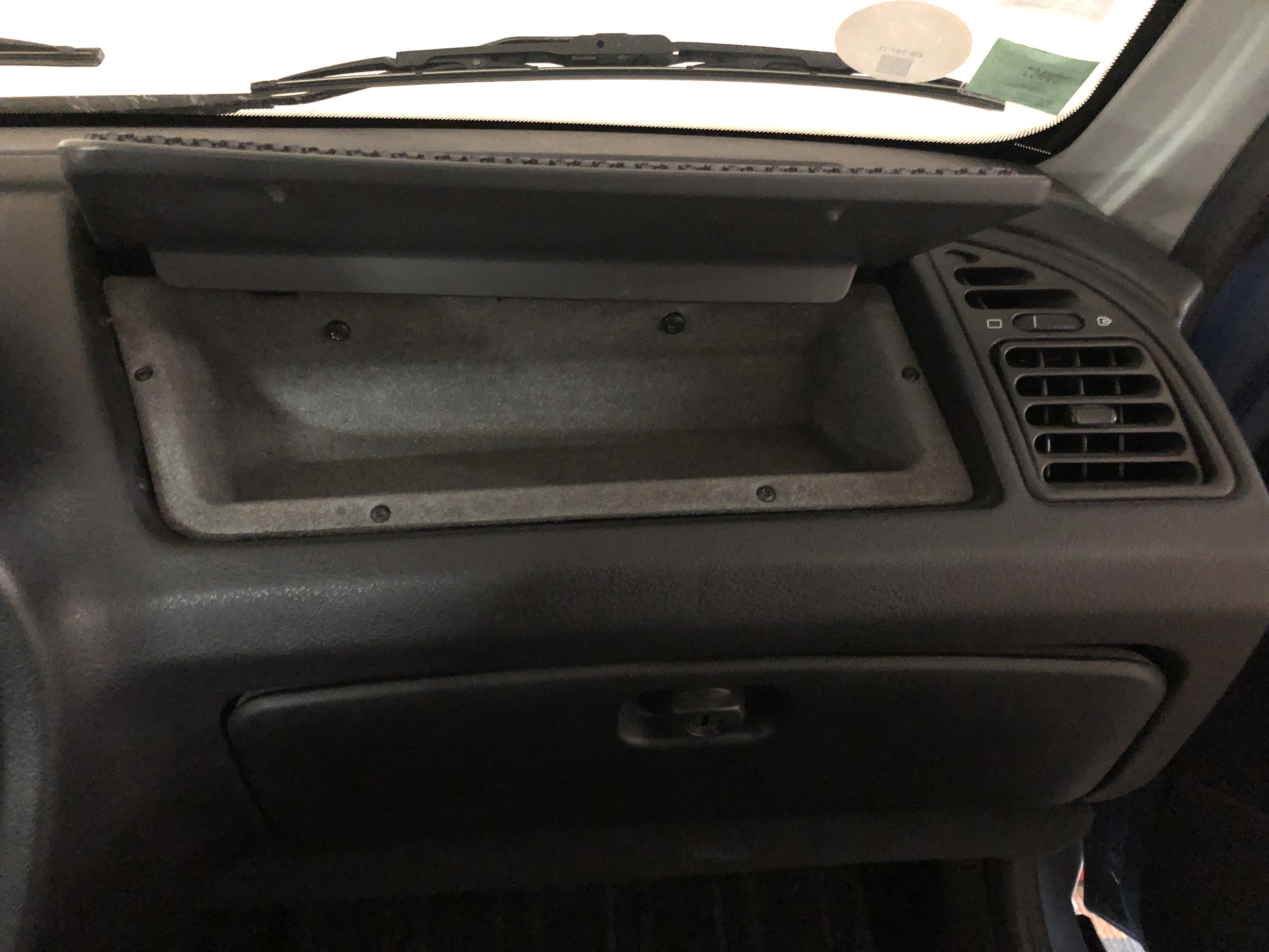

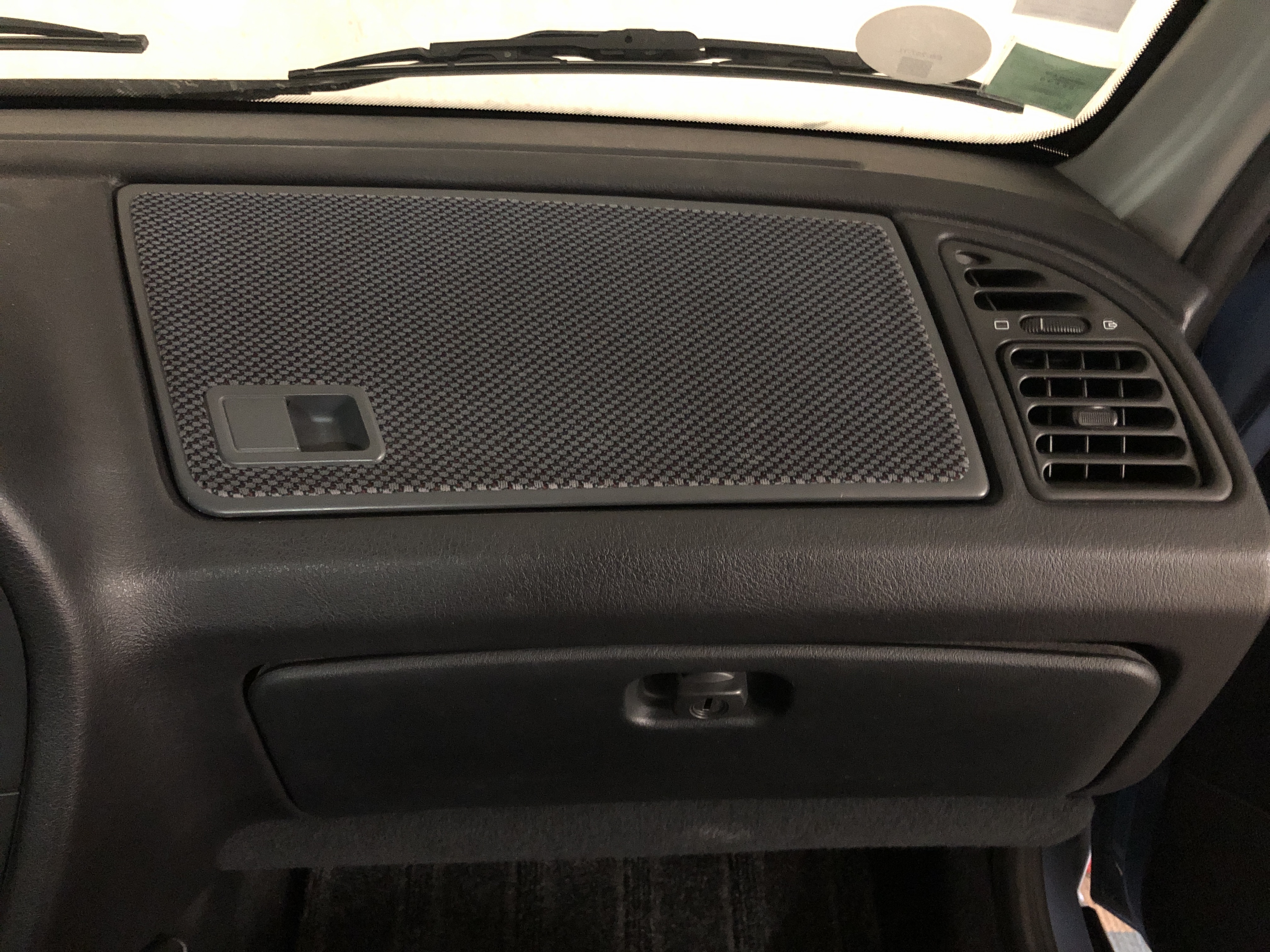

Par 306bleu le 17 02 2024 19:55  R&eacutepondre en citant
Ça y est réalisé (dès fois des mois, des années pour faire des trucs Lol , mais entre temps j’ai fait d’autres choses comme les panneaux de portes et une vitre électrique).
Le résultat avec la boîte à gant d’une édition que j’avais récupéré sur une phase 1
