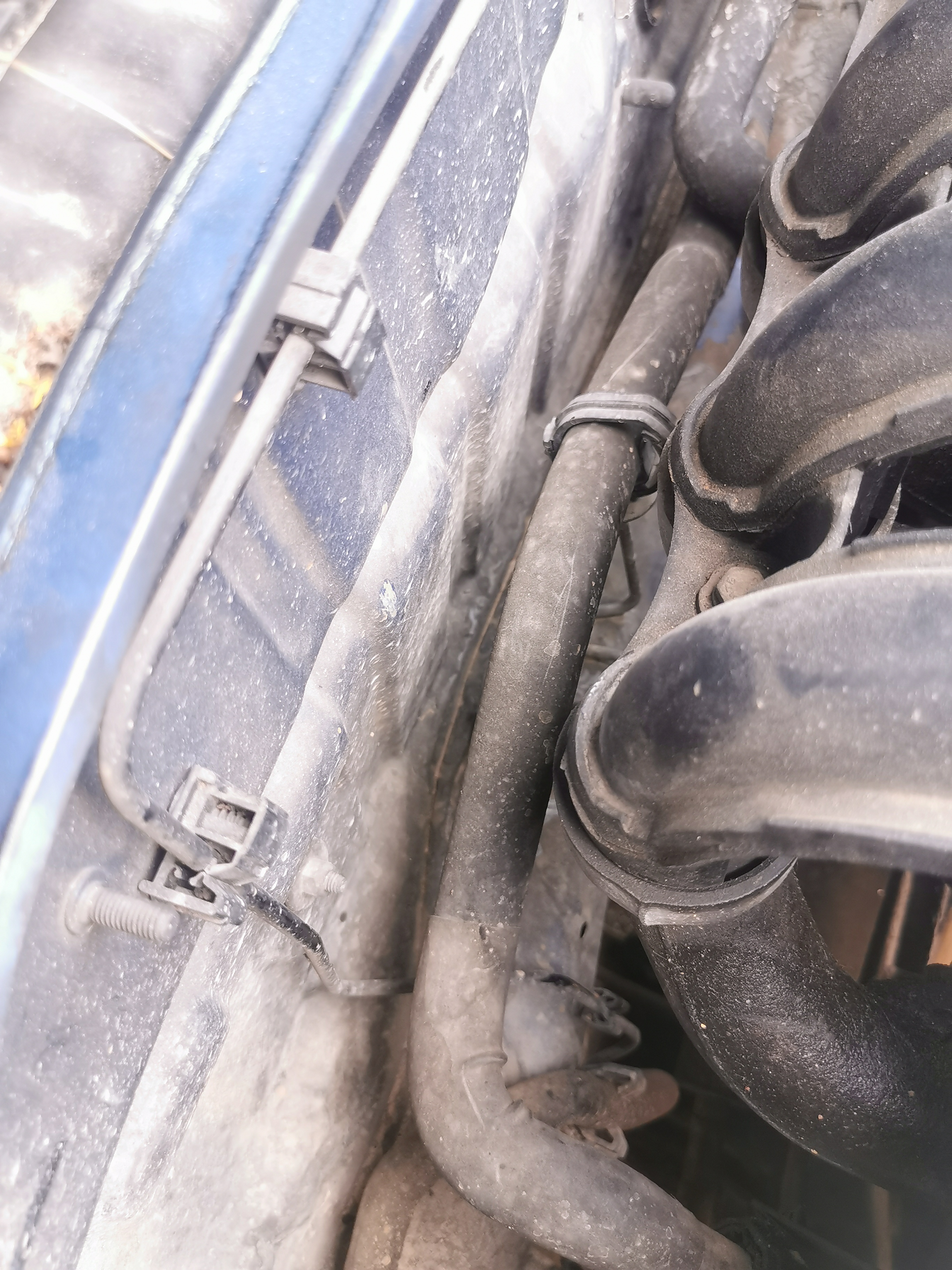

Par mariokarote le 30 12 2023 13:07  R&eacutepondre en citant
Salut !
J'ai trouvé un point de fuite très net, sur une pièce autre que radiateur ou durite.
Je ne connais pas cette pièce mais elle est fissuré.
Je sais pas si c'est par usure ou si j'ai un souci de surpression dans mon circuit.
Mais la fuite est balaise.
Je pensais la colmater à l'epoxy !
J'ai fais ça sur mon réservoir il y a une dizaine d'année et ça tiens toujours !
IMG_20231230_115224.jpg, 2.33 MB
Vues 584 fois

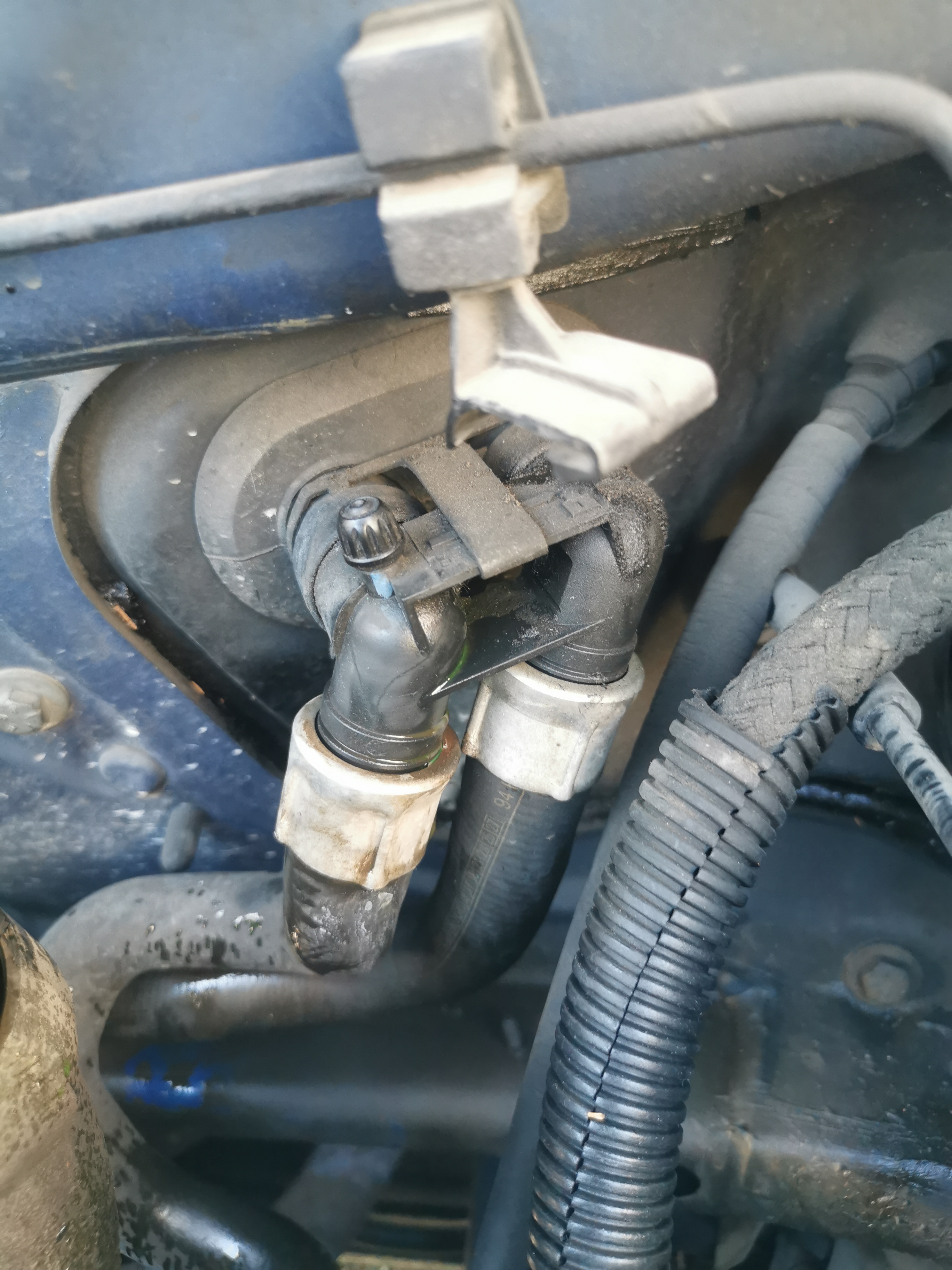

Par mariokarote le 30 12 2023 13:09  R&eacutepondre en citant
Ne pouvant pas envoyer de vidéo, je n'ai que ça à proposé
IMG_20231230_120903.jpg, 2.38 MB
Vues 565 fois

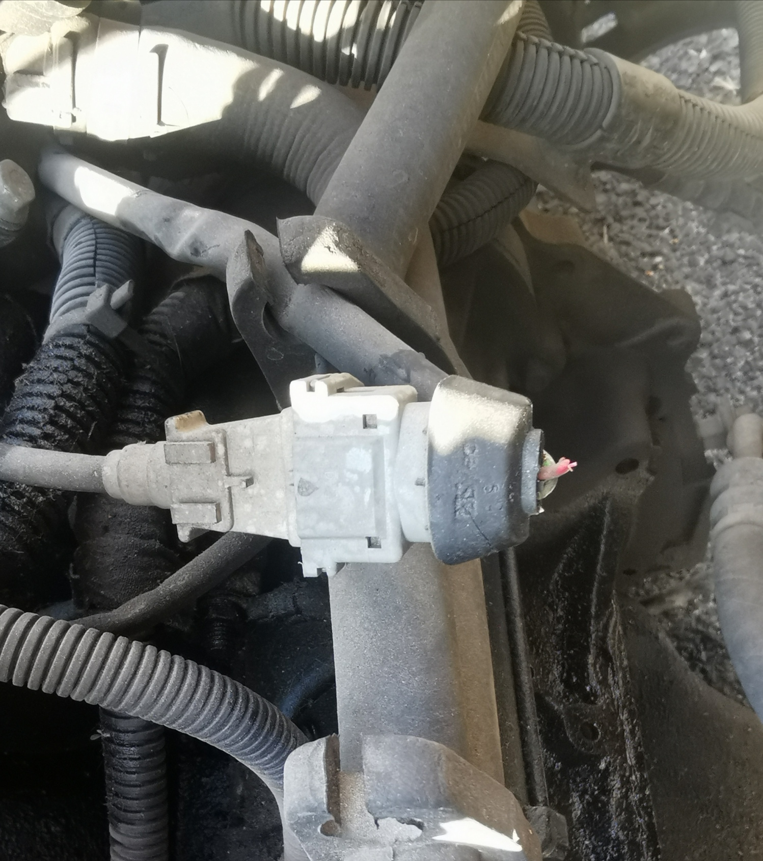

Par mariokarote le 30 12 2023 13:11  R&eacutepondre en citant
Durant ma prospection, je suis tombé également sur ce fil coupé net.
J'ai pas réussi à suivre le câble et voir si ça un lien avec mon chauffage de l'habitacle.
Si vous avez une idée, je suis preneuse
Par mariokarote le 30 12 2023 13:15  R&eacutepondre en citant
Le fil rouge est coupé net.
IMG_20231230_121452.jpg, 727.9 KB
Vues 572 fois
Par Pigne le 30 12 2023 13:40  R&eacutepondre en citant
Hello.
La fuite sur la pièce que tu ne connais pas est celle qui relie le circuit de refroidissement à l'échangeur intérieur pour le chauffage habitacle.
Je ne connais pas de cause pour laquelle elle se fissure seule, d'ordinaire ça casse quand tu démontes.
Ce flexible se trouve encore en neuf normalement j'en ai commandé un chez autodoc cet été car je l'avais cassé suite démontage car réfection totale du moteur sur un cab.

Pour le fil coupé, là il faudrait arriver à voir d'où ça vient. Comme ça sur photo ça me semble impossible à localiser précisément.
Sur ma voiture il y a pas mal de connecteurs en l'air, bidouilles de précédents proprios ou garagiste ne savant pas réparer... quand on passe après on s'arrache les cheveux à retrouver le cablage d'origine et essayer de piger pourquoi ils ont coupé le truc.

Et pour le fil coupé, j'avoue ne pas trop savoir.
Ce qui m’embête c'est que le fil soit court, ce qui facilite pas la réparation

Si tu arrives à voir d'où vient cette connexion éléctrique coupée, la soluce simple serait peut être d'aller récupérer le connecteur avec un fil long en casse et souder ça proprement.
Y a plusieurs techniques pour les assemblages de fils à souder, si besoin je peux te faire un topo, mais il te faut un fer correct, et les consommables (brasure 60/40 et gaine thermo).
Ou alors, si ça ne gêne pas pour l'entretien de la voiture (démontage d'un truc???), tu peux aussi faire sauter toute la connectique et souder les deux fils directement.
Faut te dire qu'en éléc, plus il y a de connecteurs, plus il y a de pannes potentielles... donc l'un dans l'autre en soudant direct ça fiabilise le circuit.

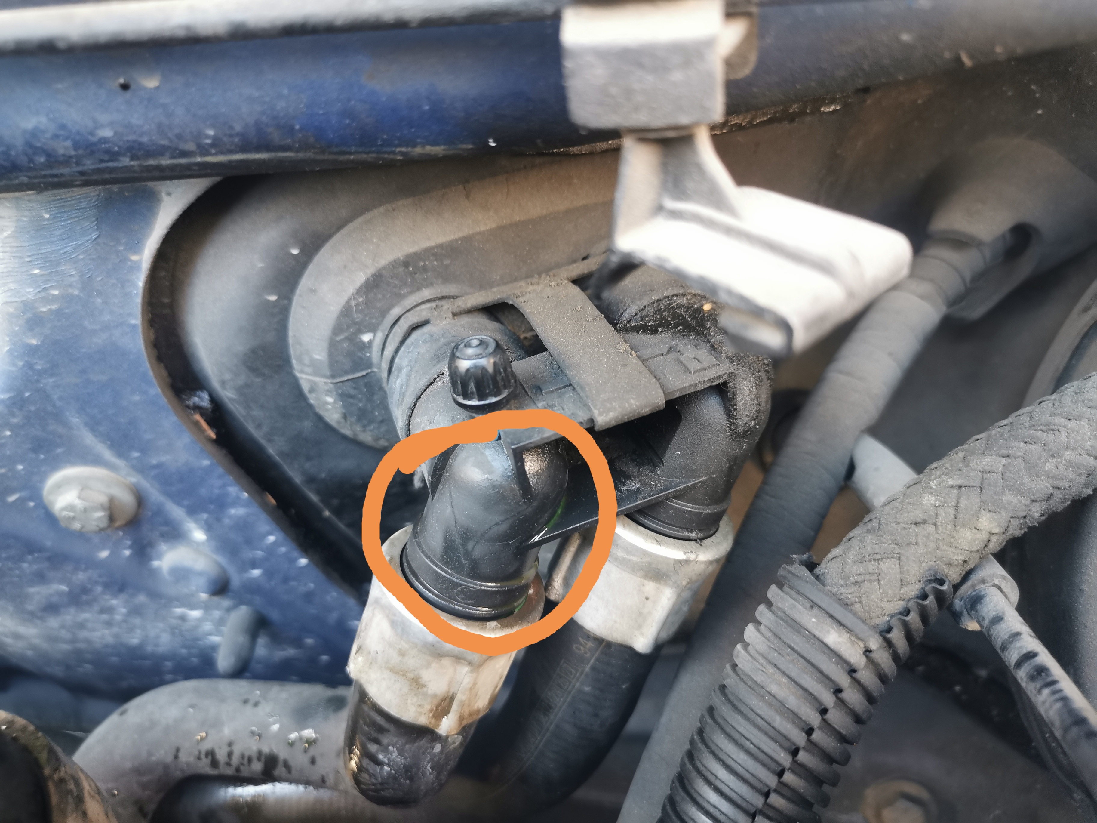

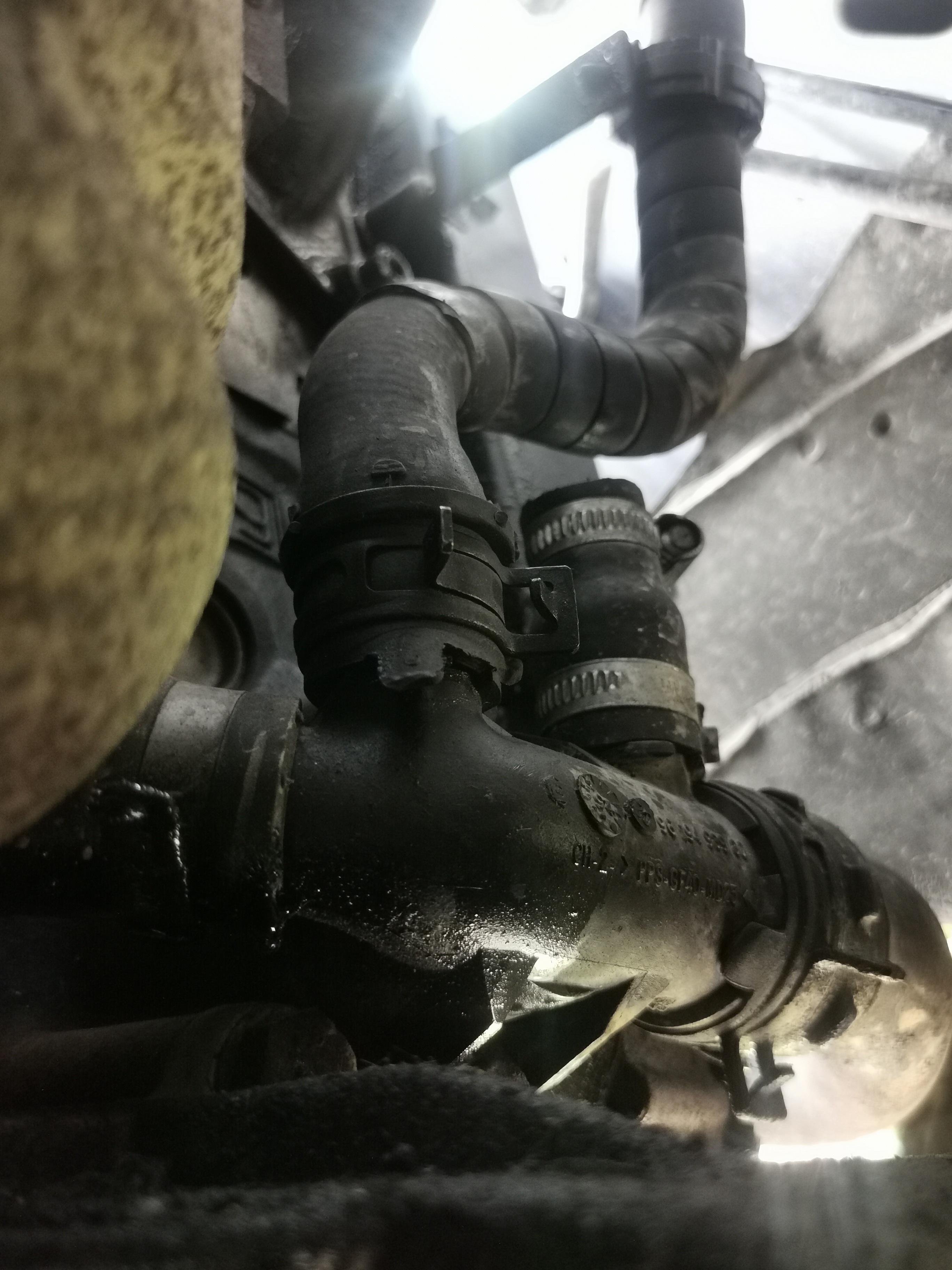

Par mariokarote le 15 06 2024 16:45  R&eacutepondre en citant
Salut!!
Après pas mal de péripéties niveau santé, je me suis enfin attelé à changer la pièce (j'ai acheté celle du lien plus haut)
Malheureusement, un des branchements est sous la bagnole, l'accès avec les mains est trop galère et j'ai préféré ne pas le tenter. (photo)
Du coup, je me disais, vu que le souci c'est la partie plastique et pas les durites, est ce que je ferai pas un branchement sur la durite même?
Je m'explique:
Je met la nouvelle pièce en place, je branche la durite facile d'accès.
Et pour la durite difficile d'accès, je met un raccord droit plus haut, me permettant de raccorder la nouvelle durite à l'ancienne. (photo)
Je pense faire ça avec un manchon droit de plomberie, plastique ou laiton, et 2 colliers.
Qu'en pensez vous?

Par Gluon le 16 06 2024 16:53  R&eacutepondre en citant
manchonner oui c'est toujours faisable, mais attention à ce que ça tienne la pression quand le circuit commence à chauffer.
Aussi peut être qu'un tube inox serait mieux, pas d'histoires de corrosion.
Sinon, si tu penses pouvoir y accéder en levant la voiture il y a toujours des self-garages dans ton secteur, en plus y a le coup du main possible du mécano qui gère la boutique si besoin:
