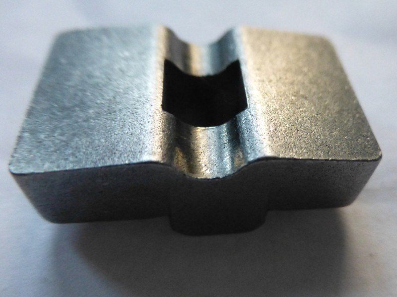

la même entretoise crantée dissymétrique dont je ne sais pas où il faudrait la mettre ni dans quel sens (face du dessus)
entretoise bosselée crantée dissymétrique recto.jpg, 187.82 KB
Vues 1802 fois

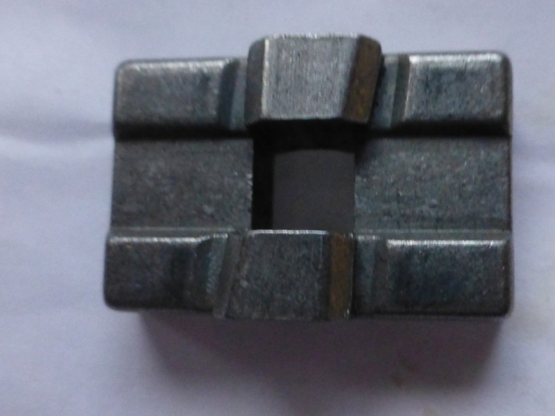

entretoise crantée spéciale dissymétrique dont je ne sais pas où il faudrait la mettre ni dans quel sens elle se monte (face du dessous)
entretoise bosselée crantée dissymétrique verso.jpg, 191.48 KB
Vues 1776 fois

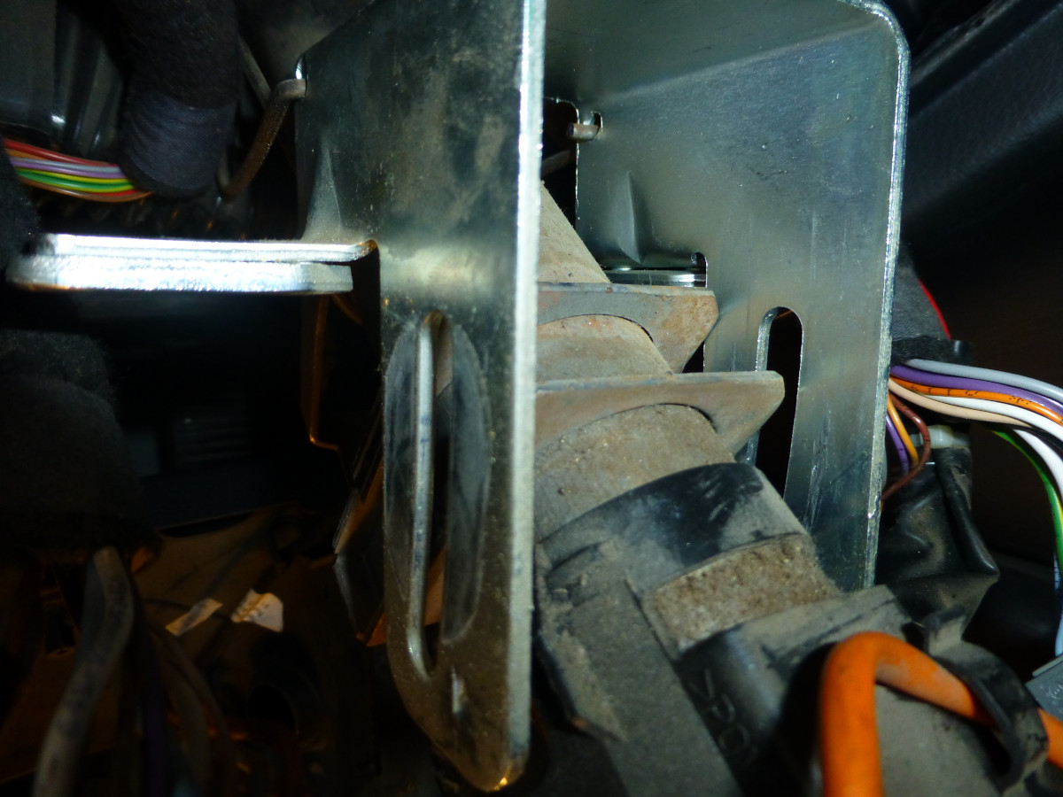

bride de serrage du système de réglage en hauteur du volant. La vis cassée passe au travers de cette bride.
Bride de serrage reglage en haute du volant.jpg, 208.72 KB
Vues 1791 fois

Sens de montage de l'entretoise dissymétrique
Sens de montage entretoise dissymétrique.jpg, 123.52 KB
Vues 1793 fois

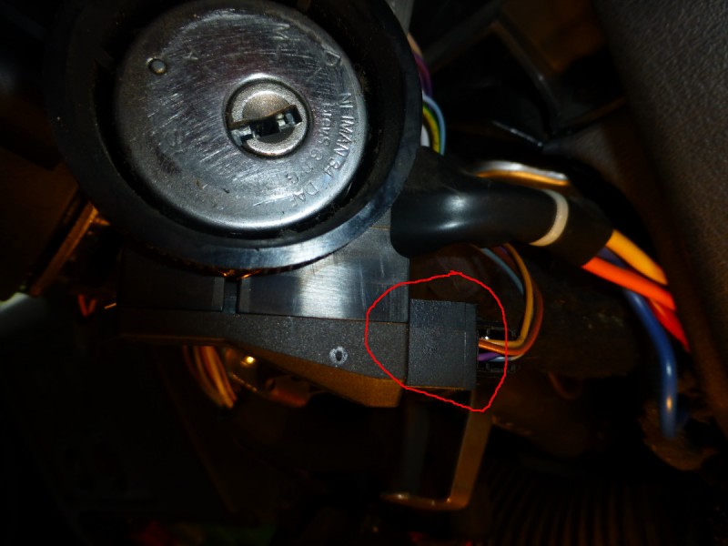

Voici des photos du connecteur dans le passage de la vis que je voudrais débrancher.
Comment débrancher ce connecteur ?
Merci.
connecteur à débrancher en dessous du neiman
Connecteur à débrancher en dessous neiman.jpg, 183.36 KB
Vues 1736 fois

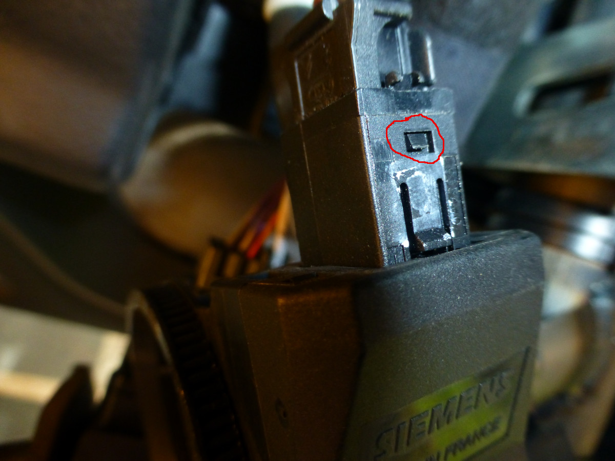

voici une autre vue du connecteur à débrancher. J'ai appuyé sur la petite languette entourée de rouge. Et le côté du clips s'est enlevé.
connecteur neiman vu par le dessous.jpg, 188.42 KB
Vues 1787 fois
Par Pingouin le 04 10 2023 18:35  R&eacutepondre en citant
Je précise que le côté du clips s'est enlevé mais le connecteur reste toujours branché.
Et comme il se trouve dans le passage de la vis carrée, je ne peux pas remonter pour l'instant.
Quelqu'un saurait comment débrancher ce connecteur ?
Un expert ou un spécialiste des connexions PSA saurait peut-être, enfin j'espère.
Car moi, je tourne en rond et je ne trouve pas.

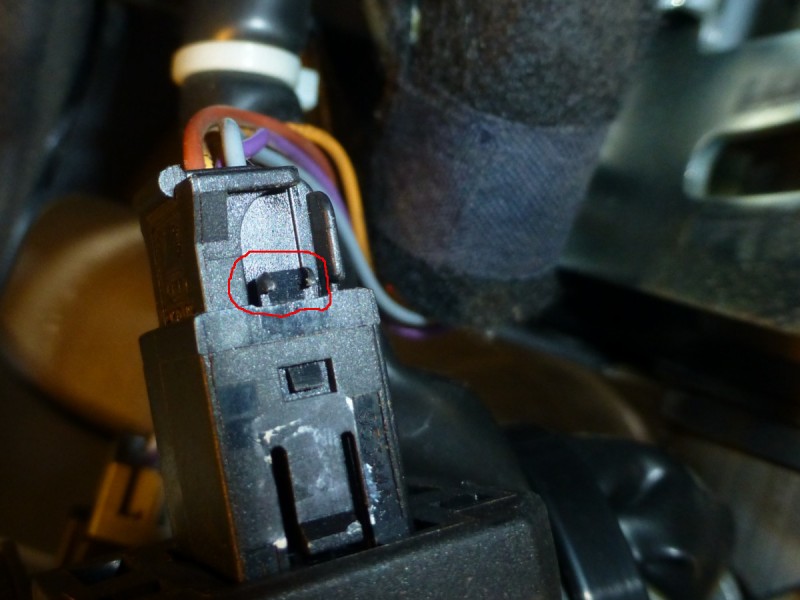

J'ai fini par trouver comment déclipser le connecteur rattaché au neiman.
Il suffit d'appuyer sur la languette entourée en rouge sur la photo et d'appuyer en même temps sur l'autre languette du côté opposé.
Et bien sûr tirer en même temps sur le connecteur vers le tableau de bord.
Voici la photo :
C'est comme cela que j'ai réussi à enlever le connecteur. Ensuite, j'ai pu continuer à remonter la vis de serrage et tout est remonté maintenant.
Je me félicite moi-même n'ayant pas eu de réponse et même si j'en ai bavé pour changer cette vis cassée.
endroit de la languette entourée en rouge où il faut appuyer pour déclipser et en même temps sur le côté opposé.
languette à appuyer pour déclipser.jpg, 188.12 KB
Vues 1814 fois
