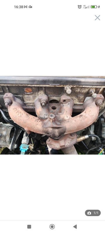

On m'a très généreusement offert une 306 1.4i Tu3jp KFX pour promener ma petite remorque. Celle ci n'a plus de CT donc je lui ai fait un petit check UP. Tout est ok sauf au niveau du collecteur. Celui ci est fendu et de la fumée s'en échappe, il est à la limite de la rupture. Je l'ai donc démonté dans l'idée d'en trouver un. Sur une voiture de cet âge cela ne doit pas être difficile. Sauf que le miens est en tout point différent de ceux que je trouve. Photo en PJ. Il y a une sorte de reniflard qui va vers une pompe a air (J'ai trouvé ce que c'était via l'étiquette dessus x) ). J'ai la RTA et je n'ai rien trouvé de similaire. Impossible de trouver une vue éclatée aussi. Est ce que cela a été bricolé ? Un autre collecteur est adaptable en supprimant cette pompe a air ?
Je suis preneur de vos conseils, merci d'avance !
Collecteur actuel
