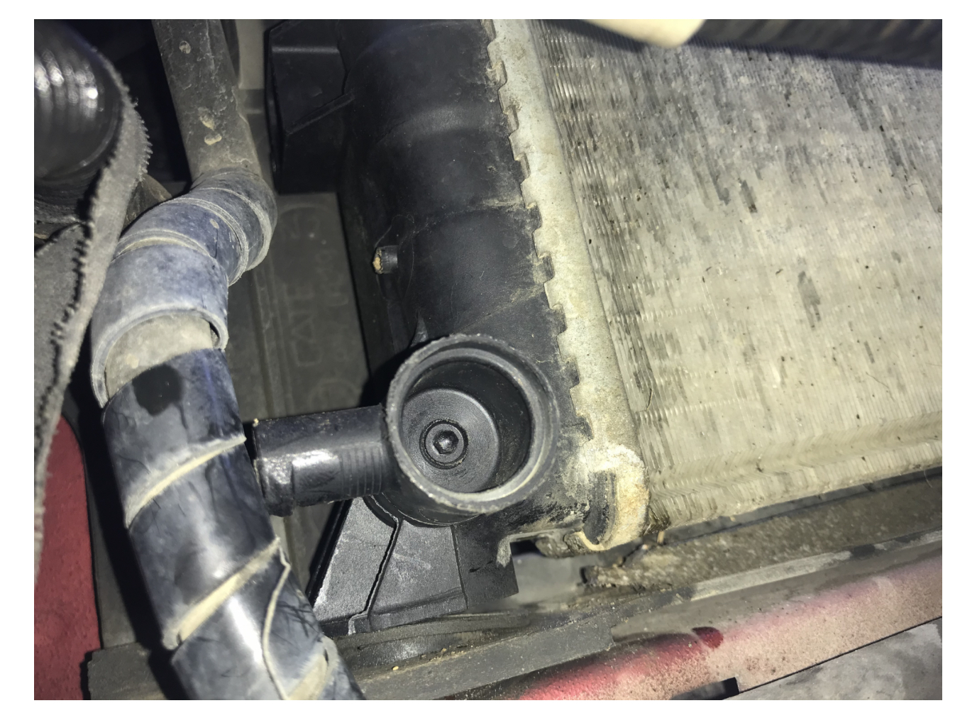

Par mopti le 29 03 2021 11:13  R&eacutepondre en citant
Merci pour l’aide
Photo du radiateur là ou devrait se trouver le robinet
35B60078-3AF0-4243-A382-57B4205E3E29.jpeg, 1.04 MB
Vues 583 fois
Par FrKK le 29 03 2021 19:10  R&eacutepondre en citant
Et bien dans ce cas utilises une des méthodes qu'à donné RHY plus haut.
