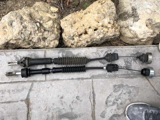

Donc mon problème vient du cable a rattrapage automatique de l’embrayage
Donc évidemment kit complet d’embrayage neuf et câble neuf, sauf que pas moyen de déclencher le rattrapage automatique du câble, il est lâche j’arrive a le mettre sanq aucun effort sur la fourchette, quand je débraye via la pedale, j’ai plus de la moitié de la course qui est « dans le vide » et donc la pedale remonte pas jusqu’en haut apres, obligé de la remonter avec le pied, et quand je regarde par la petite fenêtre sur la boite, je peux apercevoir la butée qui est en contact avec le diaphragme, elle se décolle uniquement quand je relève la pedale avec le pied.
Mon câble vient d’autodoc dans les infos dur câble j’ai deux longueur 660 et 390. Il est identique a l’ancien et quand je remonte l’ancien câble j’ai aucun problème de course avec, la pedale remonte bien jusqu’en haut. Ça fait 3 jours que je fouille internet de fond en comble je commence à désespérer.. et a me demander si mon câble est pas défectueux.
Si quelqu’un a la solution a mon problème ^^
Merci :)

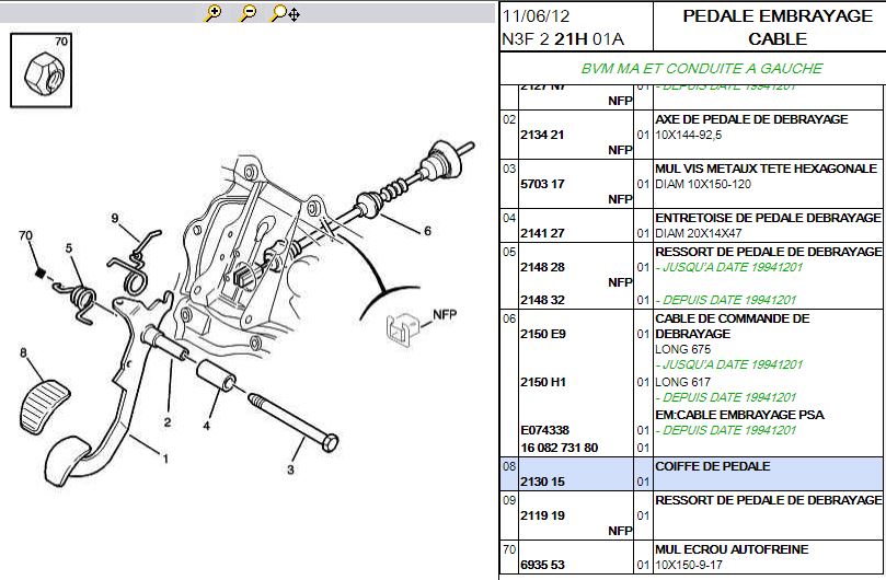

Par pac56 le 29 05 2021 22:26  R&eacutepondre en citant

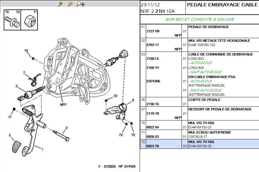

j'ai trouvé plusieurs câbles avec différentes longueurs selon le type de boite (MA ou BE3), mais pas de rattrapage auto... d'après ce que je comprends c'est des rattrapage manuel...je crois qu'il est possible de mettre des rattrapage auto en lieu et place des rattrapage manu, car les fabricants ont fait des équivalents...au moins, tu auras des références Peugeot d'origine pour être sûr d'identifier la bonne pièce (origine ou équivalente).
Pour connaitre ton type de boite, ca doit être marqué dessus, de façon assez visible je crois, mais je ne sais pas où exactement...
Désolé de ne pouvoir t'aider plus...
Tiens nous au courant
boite BE3
cable embrayage boite BE3.JPG, 99.31 KB
Vues 532 fois
boite BE3
boite MA
cable embrayage boite MA.JPG, 93.17 KB
Vues 492 fois
boite MA
Par Schwann le 29 05 2021 22:32  R&eacutepondre en citant
Je vais regarder ça, mais bizarre, mon câble d’origine est bien un câble à rattrapage automatique
Par pac56 le 29 05 2021 22:44  R&eacutepondre en citant
si c'est une 94, le tout premier devait être manuel je pense. Il a peut être déja été remplacé une fois, par un câble auto équivalent à l'origine.
Je crois qu'il n' y a quasiment plus de câble manuel..mais pas sûr à 100%
Au niveau longueur, tu as donc 605 pour la BE3 et 2 longueurs différentes pour la MA selon que ta voiture est d'avant ou d'après le 12/01/1994, à ce que je comprends sur la capture de doc envoyée... Je pense que la date correspond à la date de fabrication de la voiture, mais pas sûr non plus....
ca m'agace de ne pas pouvoir lever le doute sur un bête câble d'embrayage...
Par Schwann le 29 05 2021 22:54  R&eacutepondre en citant
Je sais pas si il a déjà été remplacer, j'ai eu la voiture a 136000, c’était une première main. Jevais regarder mon modèle de boite demain, si c'est une BE3 avec un câble de 605 alors mon câble serait trop long, ceux qui est étonnant c'est qu'il est identique au vieux. ou alors il est identique parce que justement il est usé et le rattrapage a fais son taff ?
Je vais me penché la dessus, merci, je reviens demain avec mon modele de boite

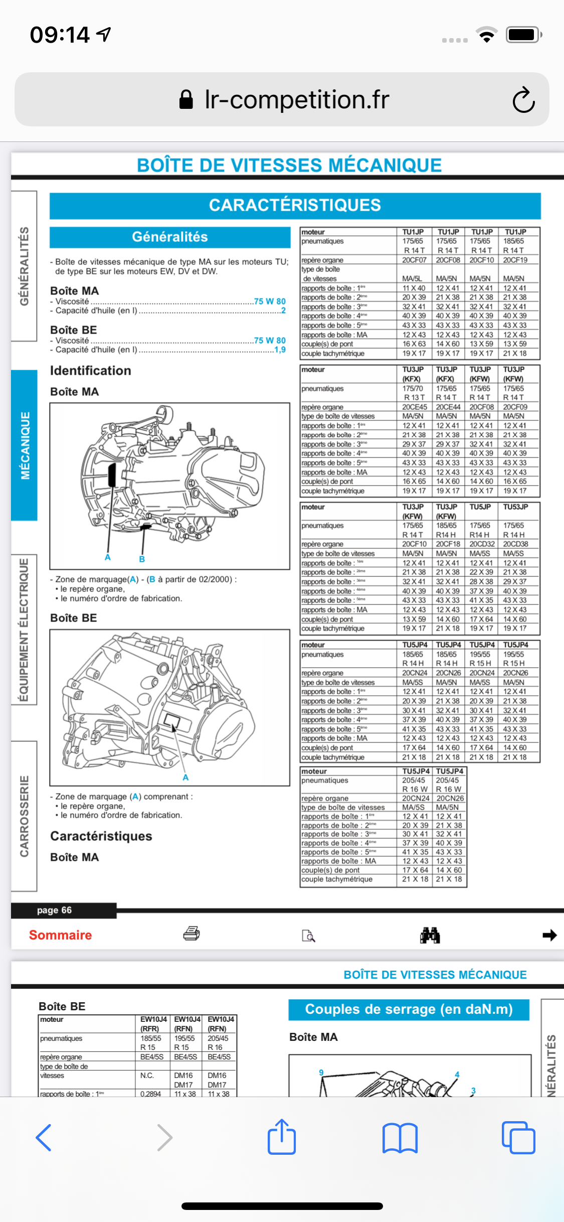

Par Schwann le 30 05 2021 9:15  R&eacutepondre en citant
Alors d’après ce document et par rapport a la zone de marquage, j’aurais une boite de type BE

Par pac56 le 30 05 2021 16:42  R&eacutepondre en citant
attention, dans ton document, les types de moteur sont des TU3JP, et pas des TU3MC...ceci dit, les boites de vitesse BE, que ce soit pour TU3JP ou TU3MC, il y a de grandes chances que ce soient les mêmes quand même
Sinon, hier sur Osc, en tapant la référence 2150Y1 (cable de boite BE), ça donne un cable a rattrapage auto avec sensiblement les mêmes mesures que toi
https://www.oscaro.com/fr/search?q=2150y1
pour la boite MA, j'ai trouvé ça:
https://www.oscaro.com/fr/search?q=2150H1
et ça:
https://www.oscaro.com/fr/search?q=2150E9
La dernière page Osc... ce ne sont que des réglages manuels
Désolé, au niveau des longueurs, j'en perds mon latin
