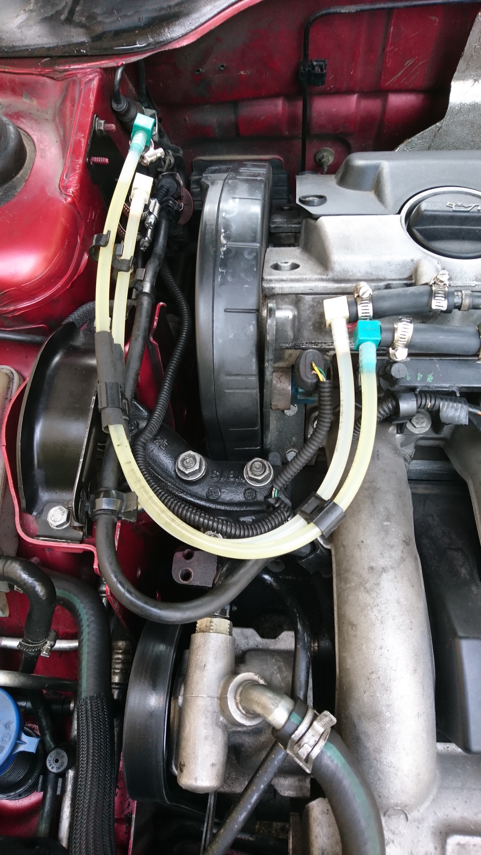

j'ai une fuite d'essence sur une durite qui arrive au moteur. C'est la durite avec les embouts blancs que l'on voit sur cette photo : [img]https://lh3.googleusercontent.com/proxy/m6BCEbkGk-_Dy5-tcBNYUWMmGPjs2rjIZfvHwsxZJtkRkbBp8ENmcsanKCYgWR4w8B6cEtfXZlbj9bc-yTOgnBhVnhwf9IdTR8ILi-8uPHha-1LvBn4M62FxMjF_jxS5xDhIPhjHIho7[/img]
En fait la durite se coupe de chaque coté sur la longueur. Pas terrible
Savez-vous où je peux trouver ça en neuf ? Impossible de trouver une référence ou la durite sur le net.

Par bla le 27 03 2021 21:41  R&eacutepondre en citant
Je vois la photo mais je ne vois pas sur quel morceau ça fuit.
En tous cas ça peut se réparer sans soucis avec de la durite à carburant basique au pire.

Par pac56 le 30 03 2021 19:16  R&eacutepondre en citant
si c'est bien la durite repère 2 qui a craqué et qui fuit, si tu utilises de la durite classique, elle va craquer à la longue...(moins d'1 an dans mes souvenirs... ).
Je l'ai testé pendant quelques temps, et finalement j'ai refait les durites avec du tuyau polyamide (rigide, je crois, mais je ne suis pas sûr... ): du tuyau d'air comprimé transparent.
le plus dur et délicat à la fois c'est d'arriver à remettre la durite correctement sans tout niquer...

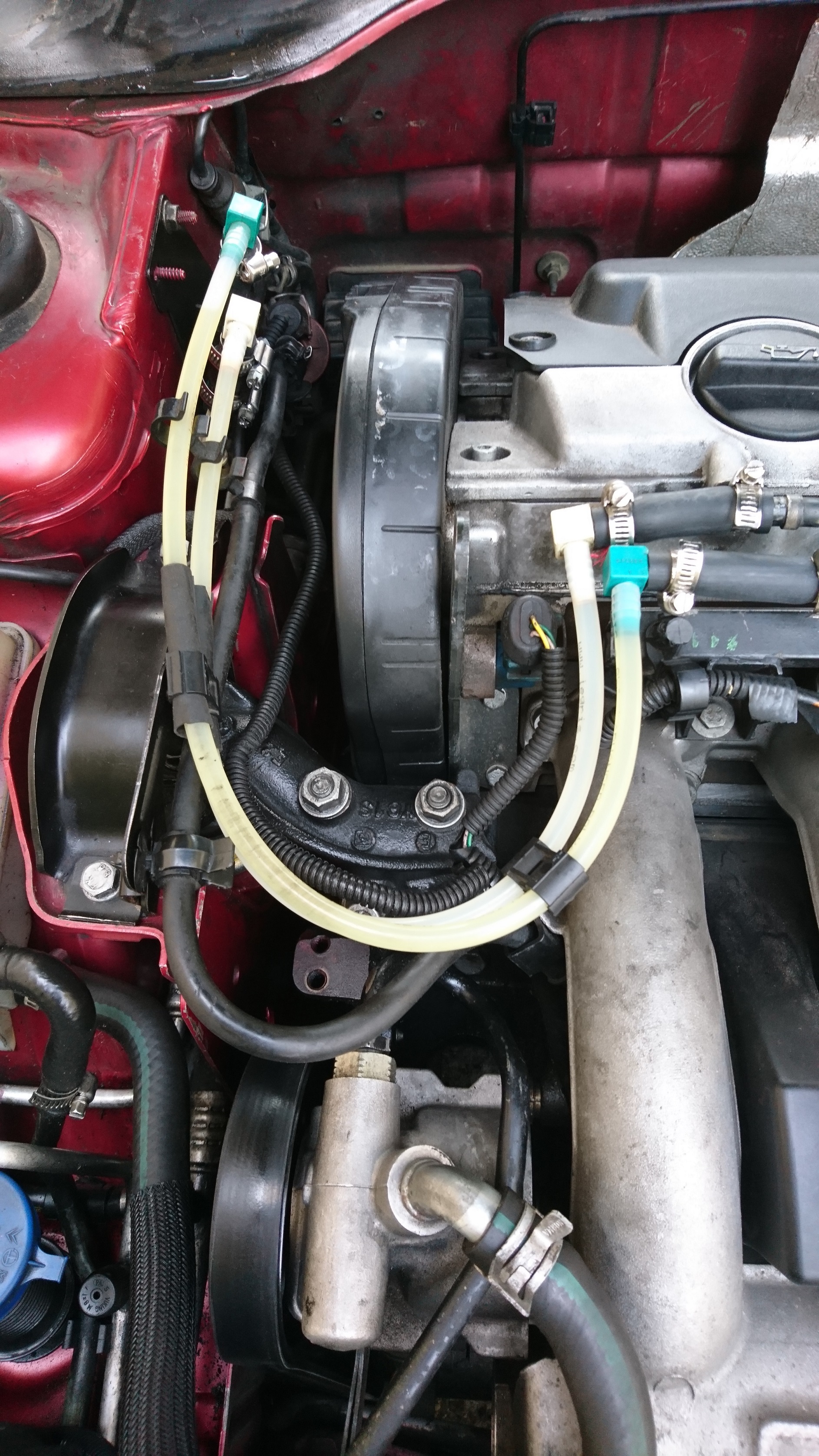

j'ai retrouvé des photos des durites, avant après
durites refaites maison
DSC_2043.JPG, 2.04 MB
Vues 479 fois
durites faites en durite renforcées classique
DSC_0355.JPG, 1.55 MB
Vues 459 fois
