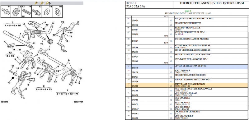

Je recherche désespérément le joint d'axe de la boite, pièce 17 sur l'éclaté du peugeot service box, avec la référence 2515 22 (image jointe).
Impossible de la trouver à la vente, le seul site sur lequel je l'ai vu est intégralement en russe: https://france-car.ru/avtozapchasti-france-car/transmissiya/prochee-transmissiya/673413...
Une idée d'où la trouver?
Suis-je le seul à être confronté à la fuite de ce joint? Avez vous d'autres idées pour y remédier.

Joint d'axe eclaté boite.PNG, 224.43 KB

Pour ceux que ça pourrait intéresser, j'ai fini par renoncer à une pièce d'origine et j'ai commandé un joint spi aux bonnes dimensions:
https://www.123roulement.com/joint-OAS-16X30X7-NBR.php
Je l'ai installé sans soucis, je ne peux pas encore me prononcer sur l'étanchéité parce que la voiture est toujours sur chandelles mais je vous redirai à l'occasion.

C'est clair que des fois les pièces sont parfois difficiles à trouver. Mais en l'occurence, je l'ai trouvée sur un site allemand (qui livre assez rapidement): https://www.piecesauto24.com/oen/251522
Je te le souhaite mais, mais si jamais ça fuit, tu pourras remettre la pièce d'origine
Par Xerxias le 09 06 2020 11:22  R&eacutepondre en citant
Oui, c'est bien cette pièce là mais elle est en rupture de stock malheureusement :/
Espérons que ça ne fuit pas (c'est peu probable, j'ai pris un joint double lèvre et ce joint n'est pas soumis à de fortes contraintes que ce soit en termes de température, de vitesse de rotation ou de pression d'huile...)
