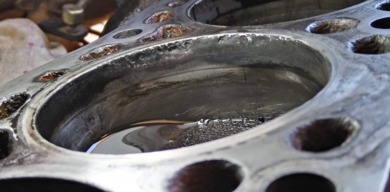

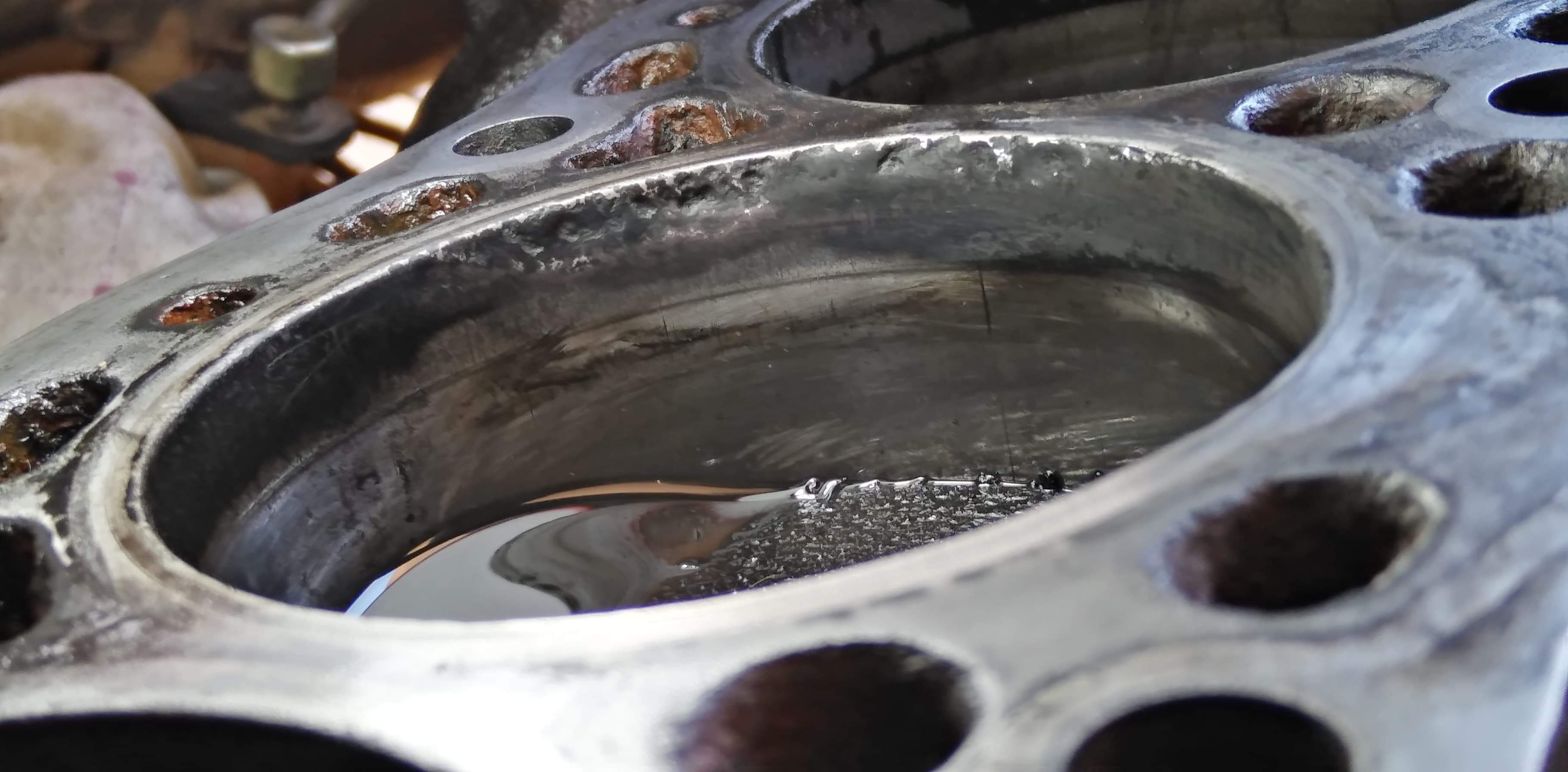

j'ai une partner 2001 moteur DW8 1.9d. j'ai eu un problème au niveau des injecteurs est après s'a entraîner une fissure au niveau de la culasse, après j'ai acheté une culasse bon état (casse) et lorsque j'ai déposé la culasse endommagée, j'ai remarqué que le bout d'une chemise piston est bavuré (voir l'image). j'aimerai bien savoir quelles sont les conséquences de la laisser tel qu’elle est et de posé la nouvelle culasse! je vous informe que le moteur avant de tomber en panne ne consomme pas de l'huile.

Si ce sont des marques dues à la présence d'un bout de métal (segment, ou autre), le piston doit aussi être marqué.
Si c'est le cas, soit tu laisses car tu dis que le moteur fonctionnait bien, soit tu répares après inspection.
