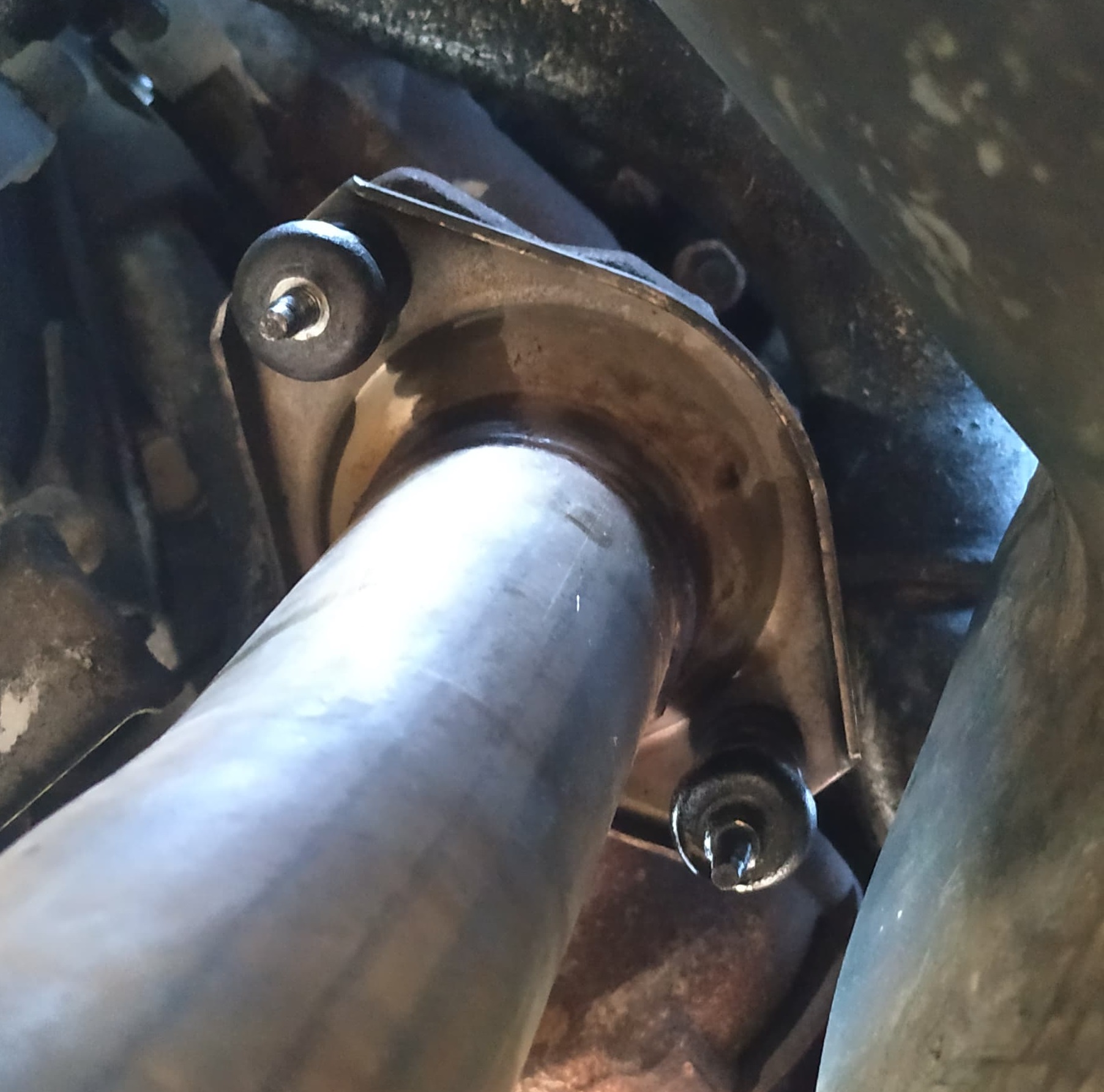

Je souhaitais changer mon catalyseur sur ma 306 HDI 2.0L 90cv de 2001.
J'ai monté la voiture sur chandelles et ai commencé a démonter.
1er probleme :
A gauche , coté conducteur, j'ai bien réussi à dévisser l'écrou de 10.
Mais la coupelle et le ressort reste en place...
2ème problème :
A droite, coté passager, 2 écrous étaient en place !?!
Le premier s'est bien enlevé mais le 2ème reste en place.
Mon cliquet fonctionne bien, l'écrou semble tourner mais ne se dévisse pas.
Je ne pense pas que la vis entière tourne.
J'ai bien essayer de bloquer la tête de vis de l'autre coté mais je n'y vois rien.
Je ne sais pas le diamètre de la tête de vis ni même si c'est une vis ou un goujon...
Si quelqu'un a une idée pour 1 des 2 problèmes...

Tu chauffes,tu peux utiliser aussi une pince étau pour avoir d'avantage de prise,il faut que tu regardes si tu assez de place pour scier,le but du jeu est de sectionner la tige filetée,tu peux éventuellement utiliser un burin pour rompre cette dernière....je t'ai donné une liste des nombreuses solutions....ne pas oublier de mettre une bonne dose de dégrippant....
Déjà rien que le fait de chauffer avec une simple briquet cela dilatera le métal et tu pourras enlever la vis plus facilement...

Par Noots le 24 07 2019 9:55  R&eacutepondre en citant
Bah en fait je me retrouve au même point qu'hier.
J'ai essayé de chauffer, le dégrippant agit depuis hier mais rien n'y fait.
Saurais-tu si ceux sont vis que je pourrais enlever après ou si ceux sont des tiges filetéés matées au dessus???
La tête de vis ( de l'autre coté de la photo ) me parait minuscule (diametre 6mm environ)
Par Noots le 24 07 2019 10:21  R&eacutepondre en citant

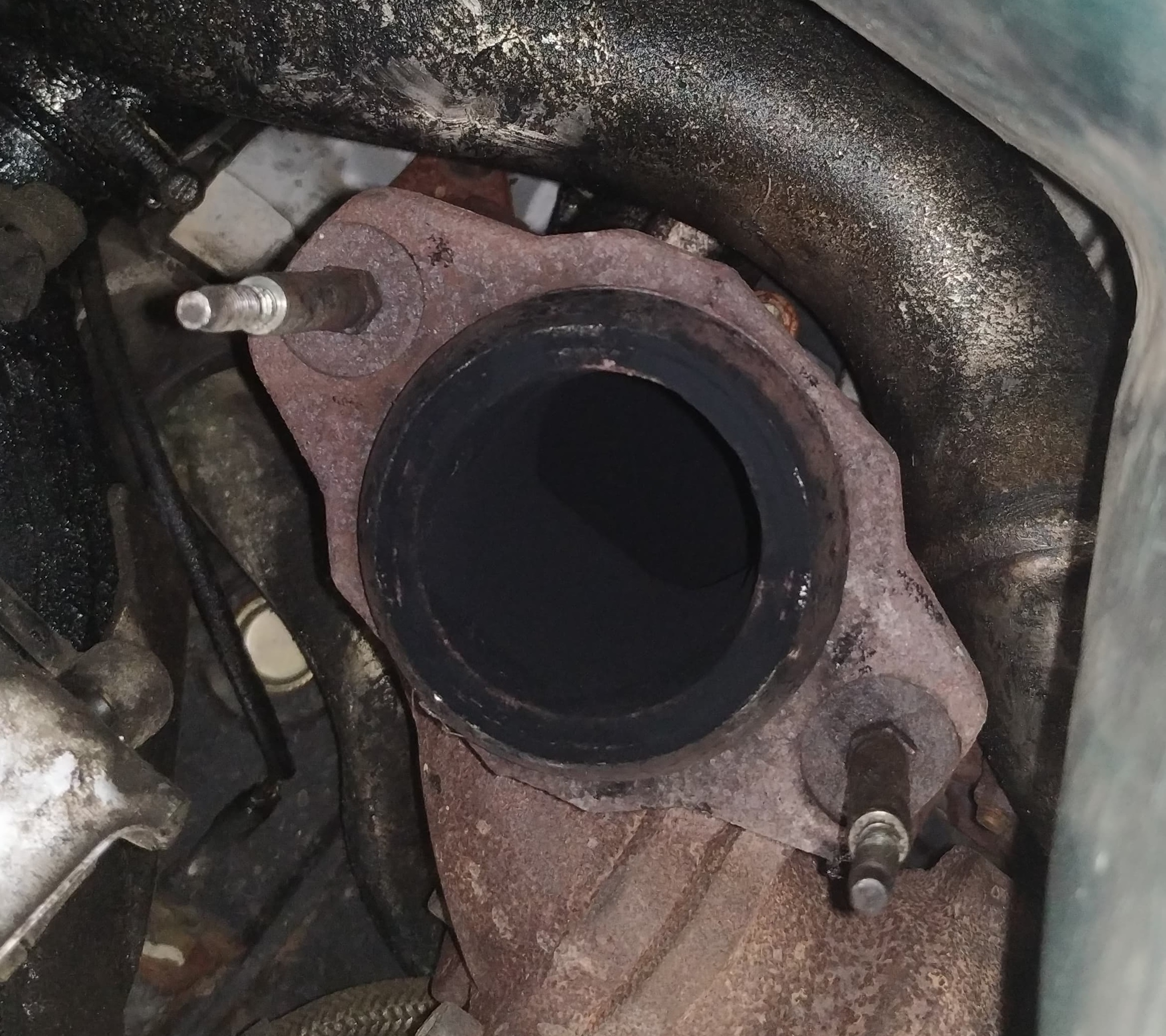

Il n'y a pas 2 vis que je pourrais sortir par le dessus mais 2 goujons :
-avec un filetage en bas pour mettre ressort / coupelle / écrou
-avec un filetage en haut qui est vissé surement à la loctite au support ovale
Tous les filetages sont de diamètre 6mm environ donc même si je démontais les anciens goujons, je ne pourrais pas remonter les nouvelles vis fournies.
Je prendrais une photo demain avant de remonter le tout.

Je pense que ce n'est pas visser à la loctite c'est la rouille et la dilation du métal avec la chaleur qui a grippé l'ensemble,le kit comprend quelque chose qui ressemble à cela:
https://www.amazon.fr/Walker-18473-Kit-dassemblage-catalyseur/dp/B00DQC3ATM
le filetage en haut tu n'enlèves pas car c'est trop galère,je présume que tu parles des deux pièces ronde qui sont sur le collecteur d'échappement,il faut que tu remplaces les deux tiges filetées,les ressorts,les deux écrous et les rondelles
Par Noots le 25 07 2019 9:43  R&eacutepondre en citant
Le kit comprend exactement ce qu'on voit sur ton lien (sauf les ressorts , un oubli???)
Ceux sont ces empreintes hexagonales qui me troublent.
Je dois surement pouvoir les dévisser mais j'ai peur que le filetage intérieur soit trop petit après pour y insérer les vis neuves.
Surtout qu'au toucher , de l'autre coté, le diamètre du filetage me parait être de 6 comme en bas...
Du coup j'ai pas trop envie de démonter pour m'apercevoir que je dois remettre celles d’avant...

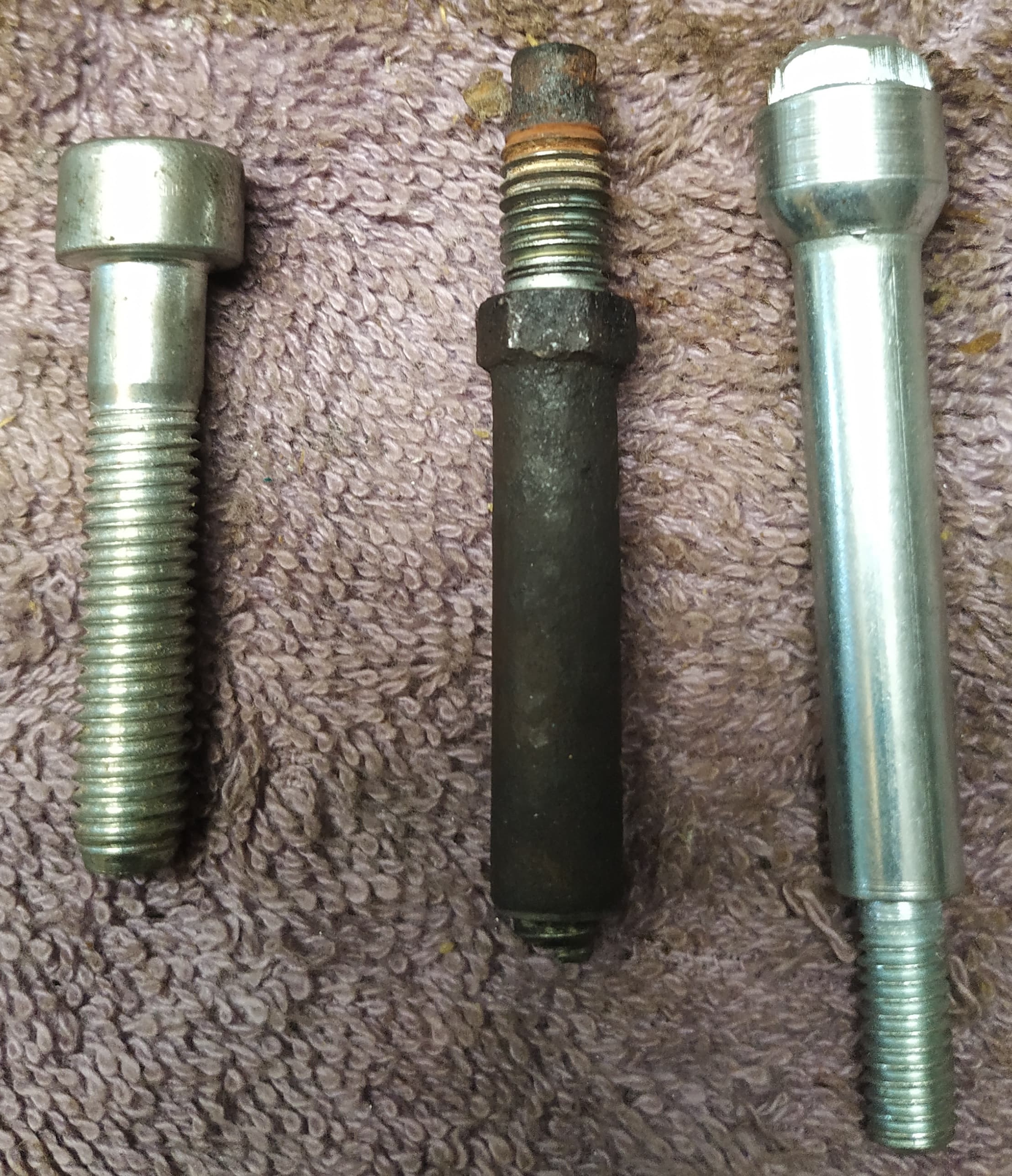

66908700_622792334881206_523266328212013056_n.jpg, 1.18 MB
Vues 873 fois
Par Noots le 25 07 2019 11:07  R&eacutepondre en citant
Bon bah quand t'es une quiche , t'es une quiche !
A 2 doigts du bol de sangria, j'ai mis le coup de clé de trop et j'ai pété le goujon...
Le diamètre extérieur filetage est de 7,5mm alors que le diamètre lisse de la nouvelle vis est de 8,5mm.
Du coup , maintenant j'hésite à soit mettre une vis genre à gauche un peu plus longue, une tige filetée ou a percer le filetage à 8,5 / 9mm (si je trouve un foret de 30cm)
Que me conseillerez vous ?
67702975_2160432794248727_6594603106808365056_n.jpg, 1.32 MB
Vues 803 fois

je vois le sujet sur la dépose du catalyseur et notamment la photo avec les 2 gougeons vissés au collecteur.
Noots, As tu réussi à faire le changement de catalyseur?
Je dois aussi changer le catalyseur (HS) sur ma 306 HDI du 30 03 2001. Le montage du catalyseur HS est le même que sur la photo.(gougeons visses)
1ere question: je n'ai pas trouvé de joint "paille de fer "collecteur/catalyseur: est ce normal? y a t'il des montages sans ce joint?
j'ai acheté un catalyseur avec le kit de montage (joint paille de fer, ressort,rondelles, cuvettes, écrous et vis) et je n'arrive pas à monter ce nouveau catalyseur dont les dimensions du cône d'entrée ne sont tout à fait les mêmes que l'ancien:
soit je ne met pas le joint paille de fer et en vissant au max les écrous sur les anciens gougeons il reste du jeu donc fuite
soit je met le joint paille de fer et les anciens gougeons sont trop courts et je ne peux pas visser l'écrou.
2eme question: faut il enlever les anciens gougeons pour monter les nouvelles vis du kit?

En effet j'ai vu la bague d’étanchéité en paille de fer que j'ai ôtée avec difficulté (vieux tournevis et marteau)
Le nouveaux kit livré avec le catalyseur est différent de l'ancien: vis + coupelles creuses au lieu de gougeons et la bague d'étancheité est plus grosse.
Le fournisseur me renvoie un kit avec la bague à la bonne dimension: y t'il eu plusieurs type de montage du catalyseur sur le collecteur sur les 306 HDI?
