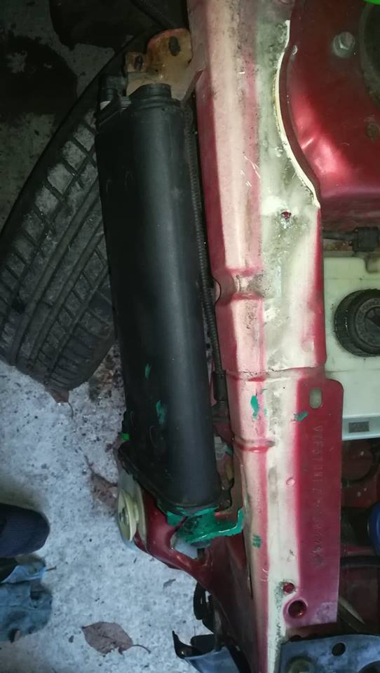

Bonjour , pouvez vous me dire a quoi sert cette piece sur une 306 1.6 cabriolet

Ca s'appelle un canister.
C'est une sorte de réservoir chargé de charbon actif. C'est relié au réservoir d'essence par tuyau, et ça absorbe les vapeurs d'essence. Lorsque le canister est plein il dégaze toute l'essence absorbée dans l'alimentation du moteur.

Merci Stabak , j'ai cassé la patte suite a choc croye tu que le colé pourrai tenir un peu le temp que je le change ?
Par Stabak le 15 01 2019 22:53  R&eacutepondre en citant
Je pense. Si c'est solidement fixé ça devrait aller.
Par olivier62 le 15 01 2019 22:54  R&eacutepondre en citant
merci beaucoup
