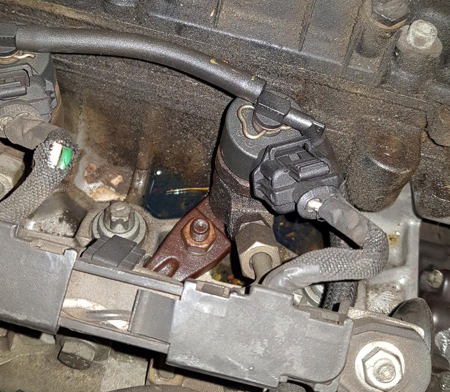

Je récupère donc mes clés, paye et le soir assez tard je retourne voir où est ma voiture et là surprise, je récupère ma caisse dans un état... le cache fusibles sous le volant posé sur le siège, celui sous la boîte à gants mal remis et des traces sur la carrosserie bref je pensais que c'était tout...
Je fais le tour rapidement et remarque une odeur de gasoil donc j'ouvre le capot et là carnage... le bocal de filtre à gasoil est luisant plein de gasoil, j'ai un un retour de gasoil cassé sur un injecteur, la durite d'air débranchée et pas remise... enfin je ne sais pas exactement ce qu'ils ont foutus mais c'est inacceptable de la part d'un pro ! Je leur ai fait un mail avec des photos mais bien sur pas de réponse... Remarque : ils bossent avec des grosses caisses style BMW, AUDI etc donc ma 306 en gros rien à foutre !

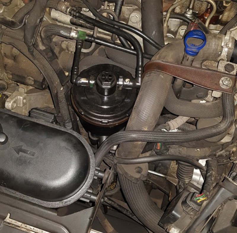

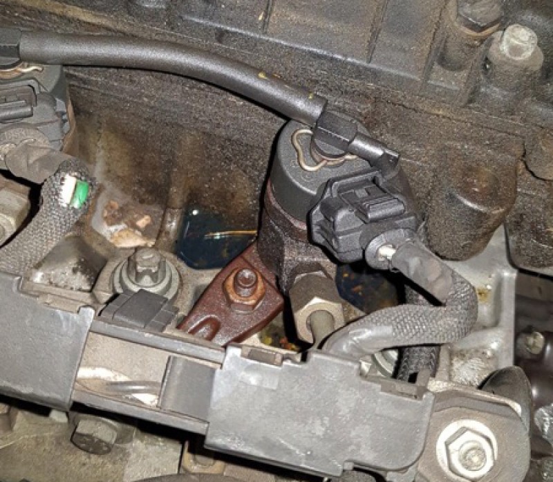

Je vais vérifier car le bocal me parait léger, peut-être vide ? Je ne sais pas ce que le garage a fait mais voilà le moteur quand je l'ai récupérée...
Je vais vérifier le filtre oui,
3.jpg, 191.15 KB
Vues 394 fois
1.jpg, 215.35 KB
Vues 407 fois
2.jpg, 342.72 KB
Vues 388 fois
Par sebingrid le 15 12 2018 9:41  R&eacutepondre en citant
pour voir si ton bocal est vide, tu peux vérifier via la vis de purge situé en bas du bocal.
l'idéal serait un diag

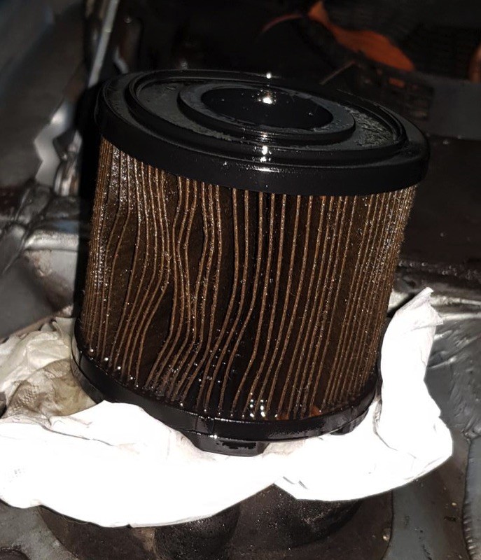

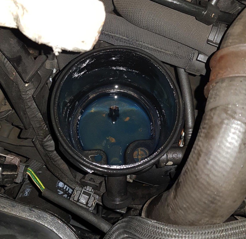

le filtre (ci-dessous) est dégueulasse mais il est prévu d'être changé dans 6000 km max, je ne sais pas si ça vient de là du coup, je vais le changer
Par contre dans le fond du bocal il y a des petits morceaux de filtre ou c'est autre chose ??
En tout cas une chose est sûre le gasoil arrive bien au bocal !

Par Poil21 le 17 12 2018 21:20  R&eacutepondre en citant
Vu la gueule du filtre hésite pas a le changer !
Ensuite regarde si tu n'as pas une fuite sur le circuit de gazoil!

Par sebingrid le 18 12 2018 8:11  R&eacutepondre en citant
Pour le prix que cela coûte, change le
nettoie bien le fond du bocal.
