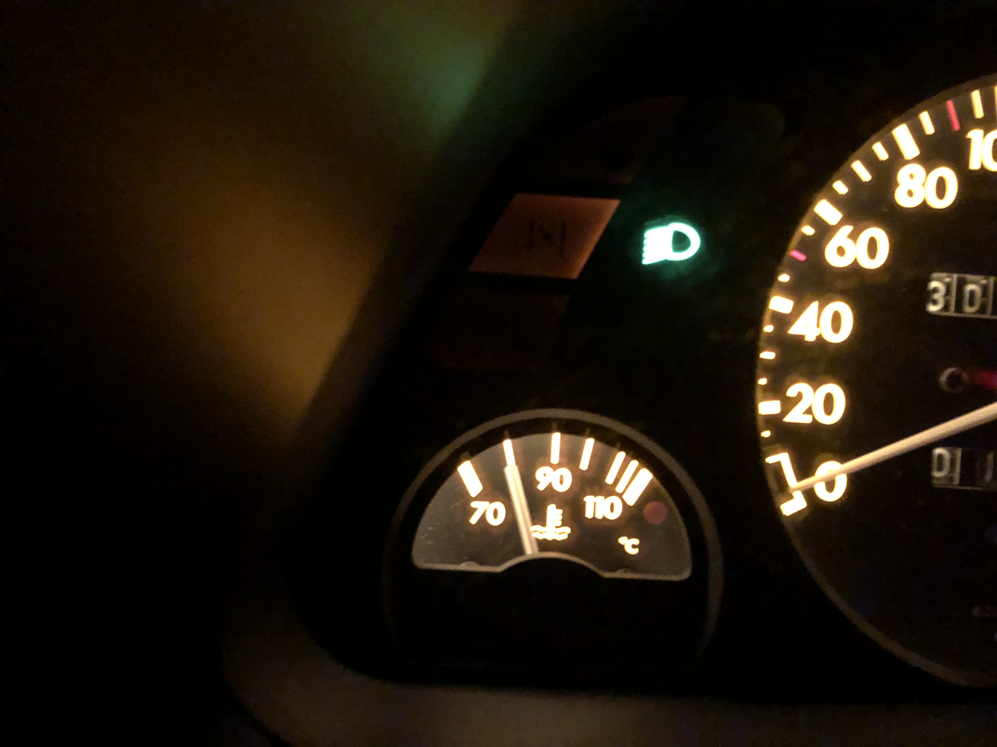

Petite précision c’est une 306 de 1996 Turbo D. Voici une photo le température ne bouge pas de la même en roulant sur national. Il me semble qu’avant elle était toujours 1 85 degrés soit entre la barre du 80 et 90.

Par Malesc le 23 11 2018 10:25  R&eacutepondre en citant
Ci joint une photo de la température en roulant sur national
