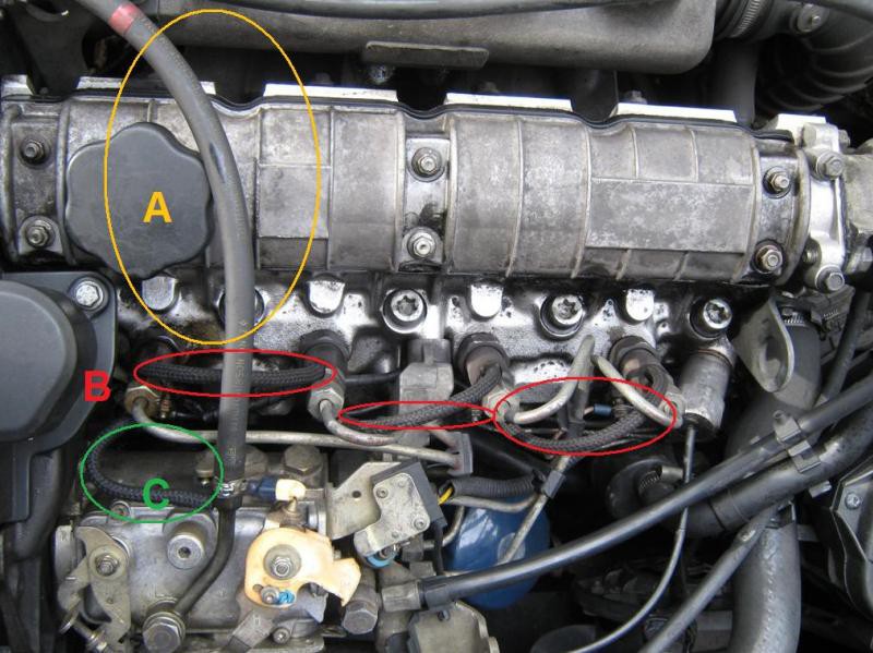

Bonjour je possède un e306td de 1997 de 250000 km et j ai remarqué que j'avais une ou plusieurs fuites d huile. J ai réussi à trouver une photo sur internet mais je vais en prendre une de mon moteur. Sur la photo c'est à la base des cercles rouges que ça fuit .
puis je mettre de la pate à joint ou faire autre chose?

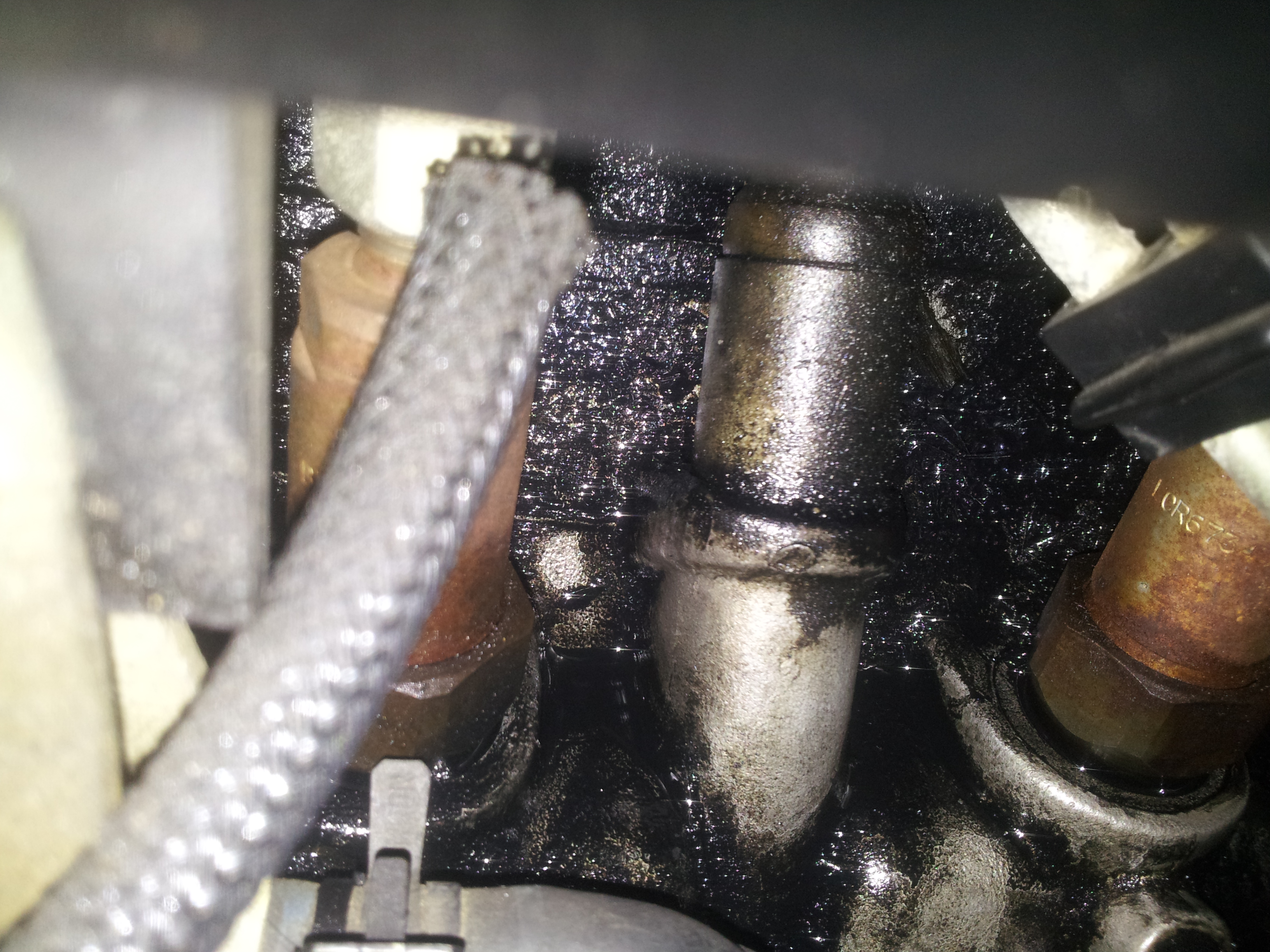

voilà je viens de prendre une photo ça fuit au niveau de se qui ressemble à des "bouge" ou est ce les injecteurs?j y connais pas trop.et ça fait cela sur tous.
je mets un carton sous la voiture mais je n 'ai pas tout le temps de l'huile dessus

Salut on dirait le joint du cache culbuteur à changer. C est rien et très simple à faire

oki je te remercie je vais commander les pièces mais à tout hasard aurait tu un tutoriel ?
Faut il faire la vidange avant et y a t-il un autre joint que celui ci à changer pendant le démontage.
Aussi j 'ai vu que sur mon cache il y a un tuyau à enlever mais qui est serti est ce qu'une bague de serrage suffira après?merci pour tout

je viens de voir qu'il faut changer le joint d'échangeur.Je regarde sur oscaro et pièceauto24 et je trouve pas y a t il un autre nom?
Sinon pour les marques de joint de cache culbu elles se valent toutes?

Le joint de l'échangeur se trouve uniquement chez Peugeot ou Citroen,la référence de ce joint est 0365 22 et pour le joint du couvre culasse(0249 91),il est préférable de le prendre chez Peugeot ou Citroen,j'ai fait l'expérience ceux de Peugeot/Citroen durent plus longtemps.
