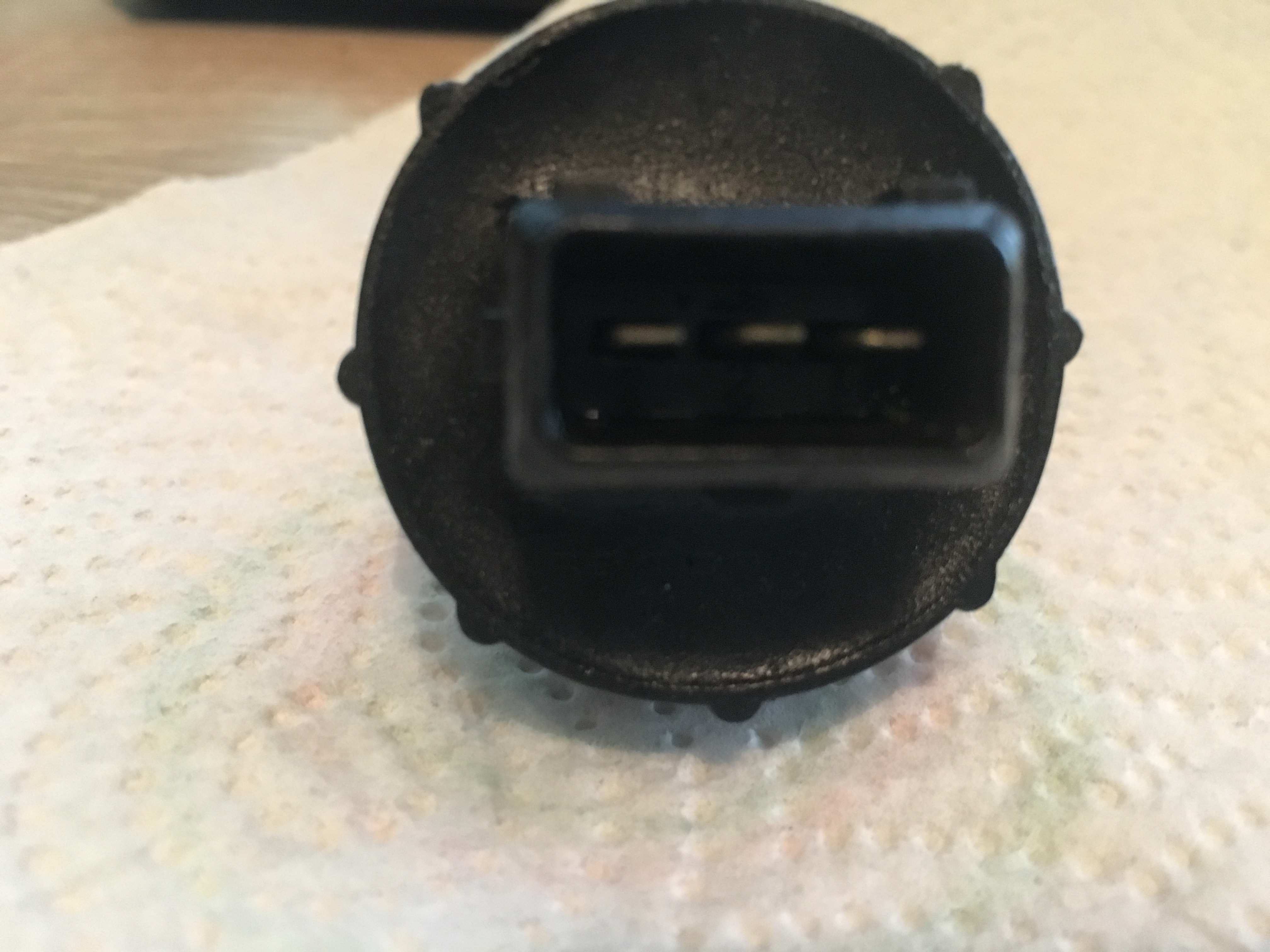

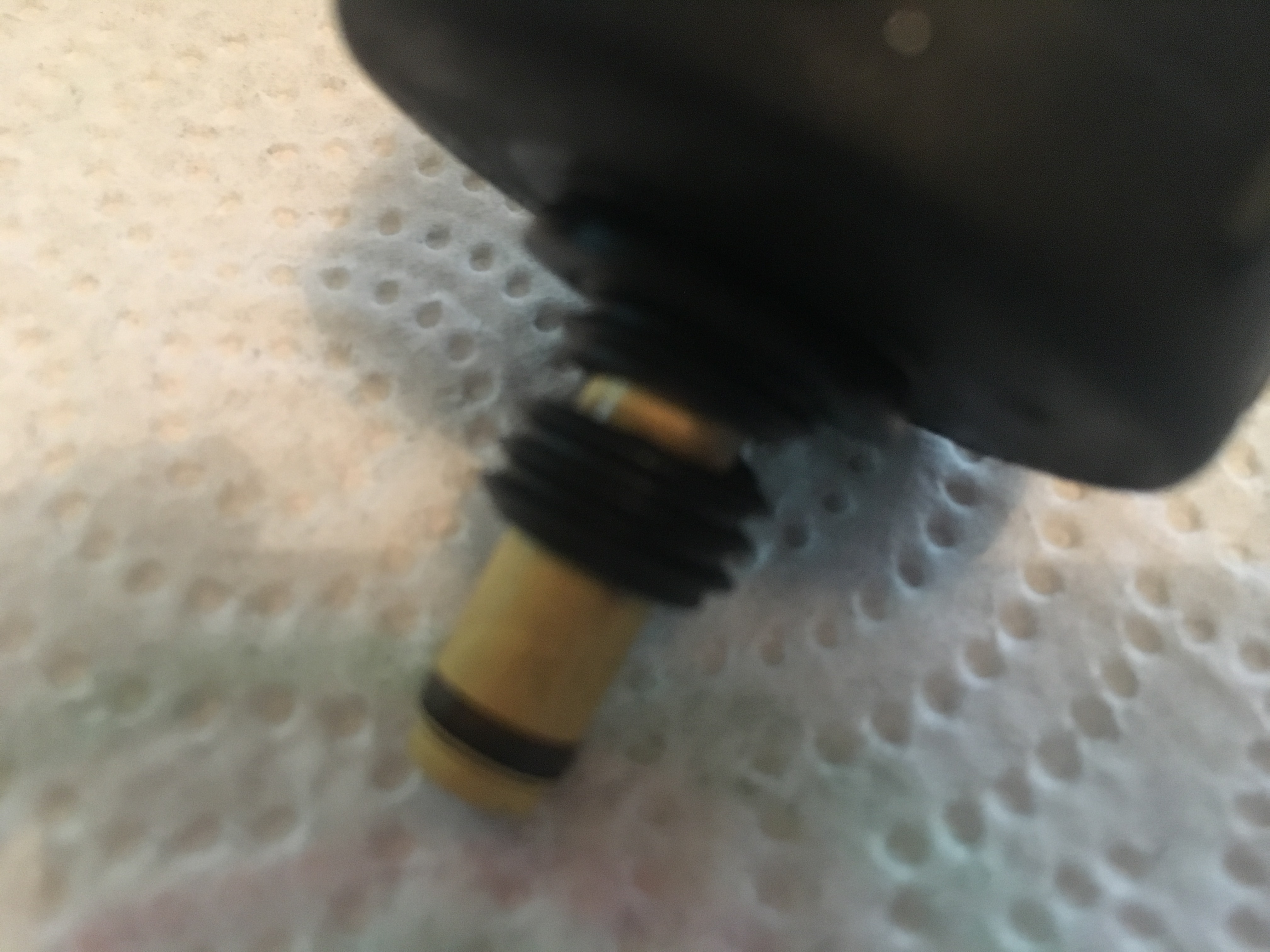

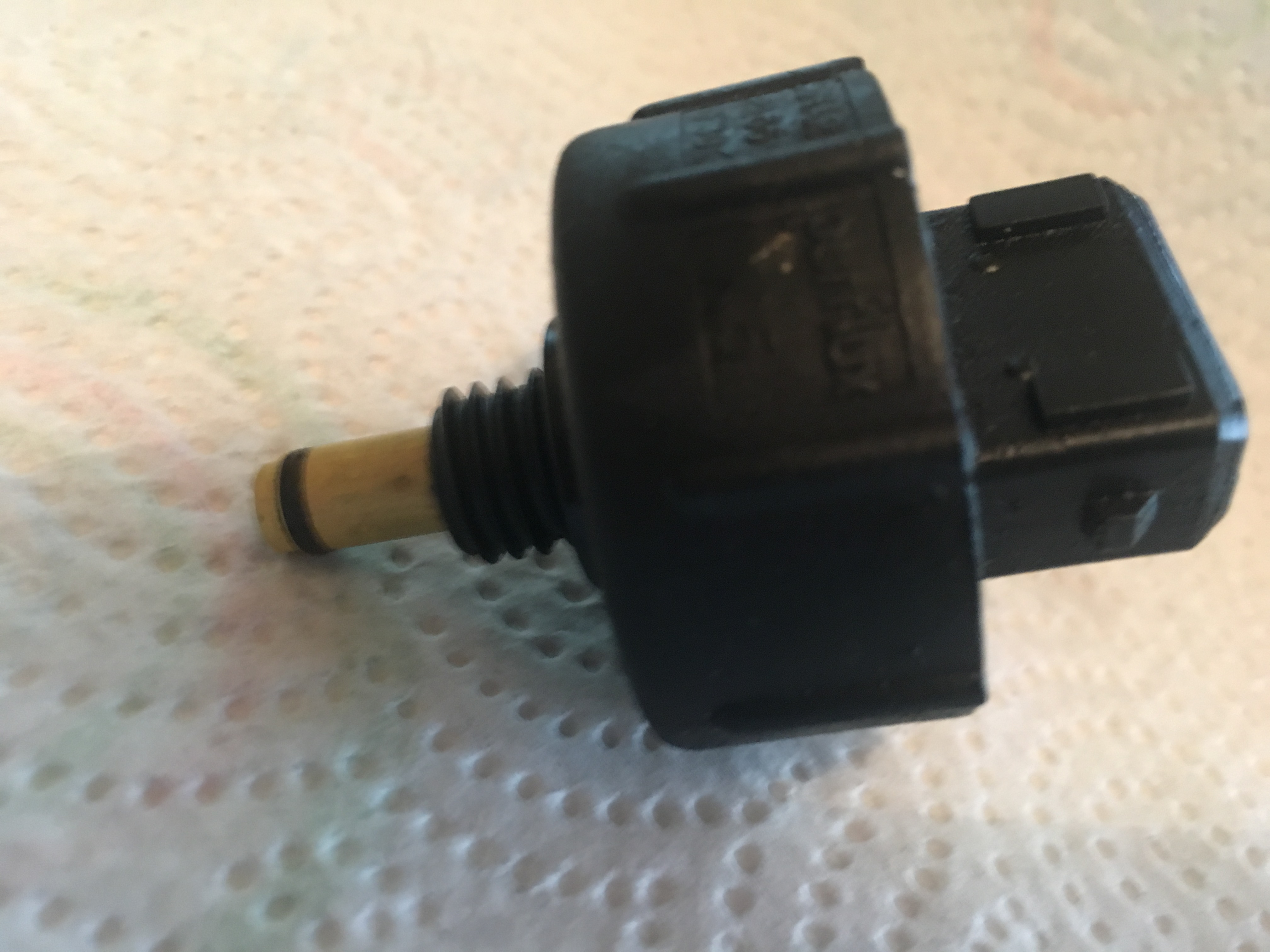

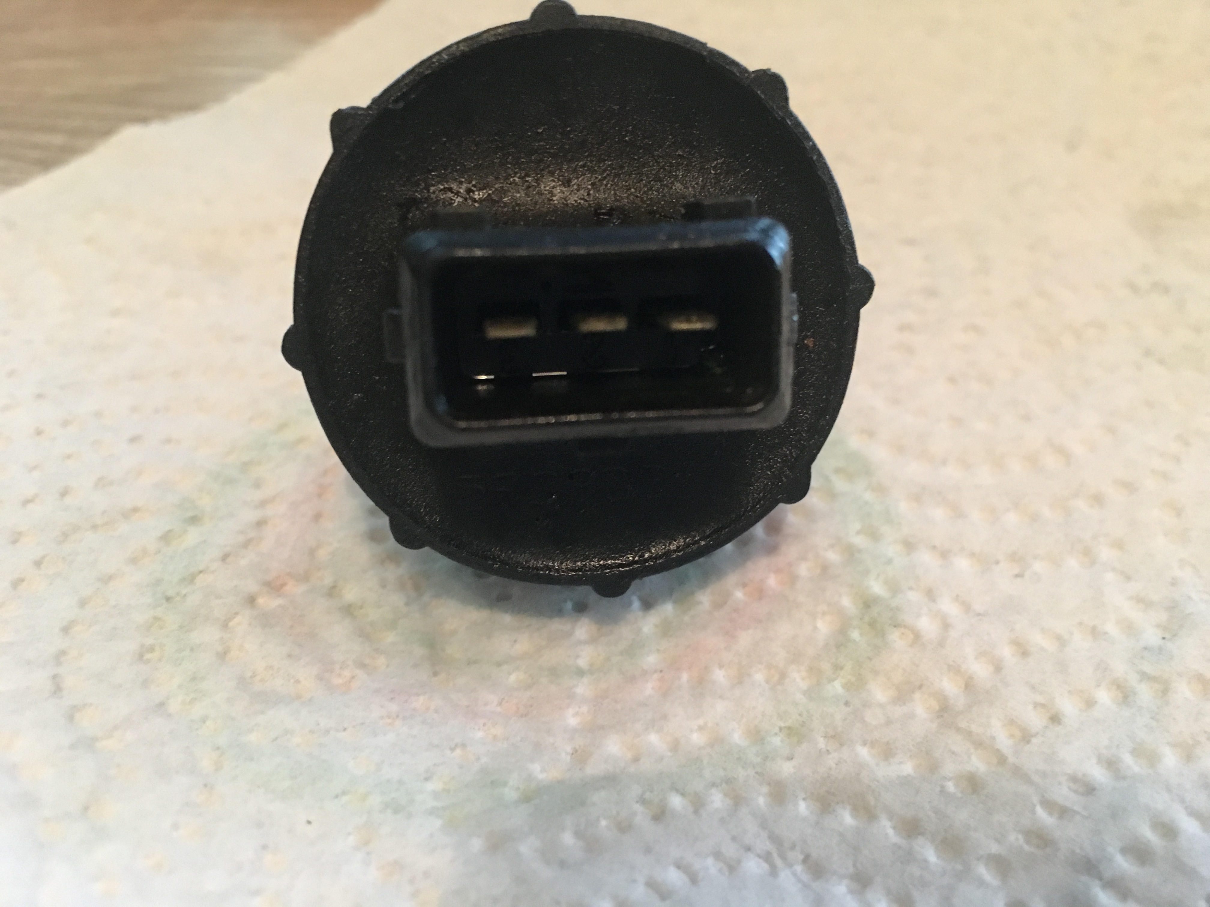

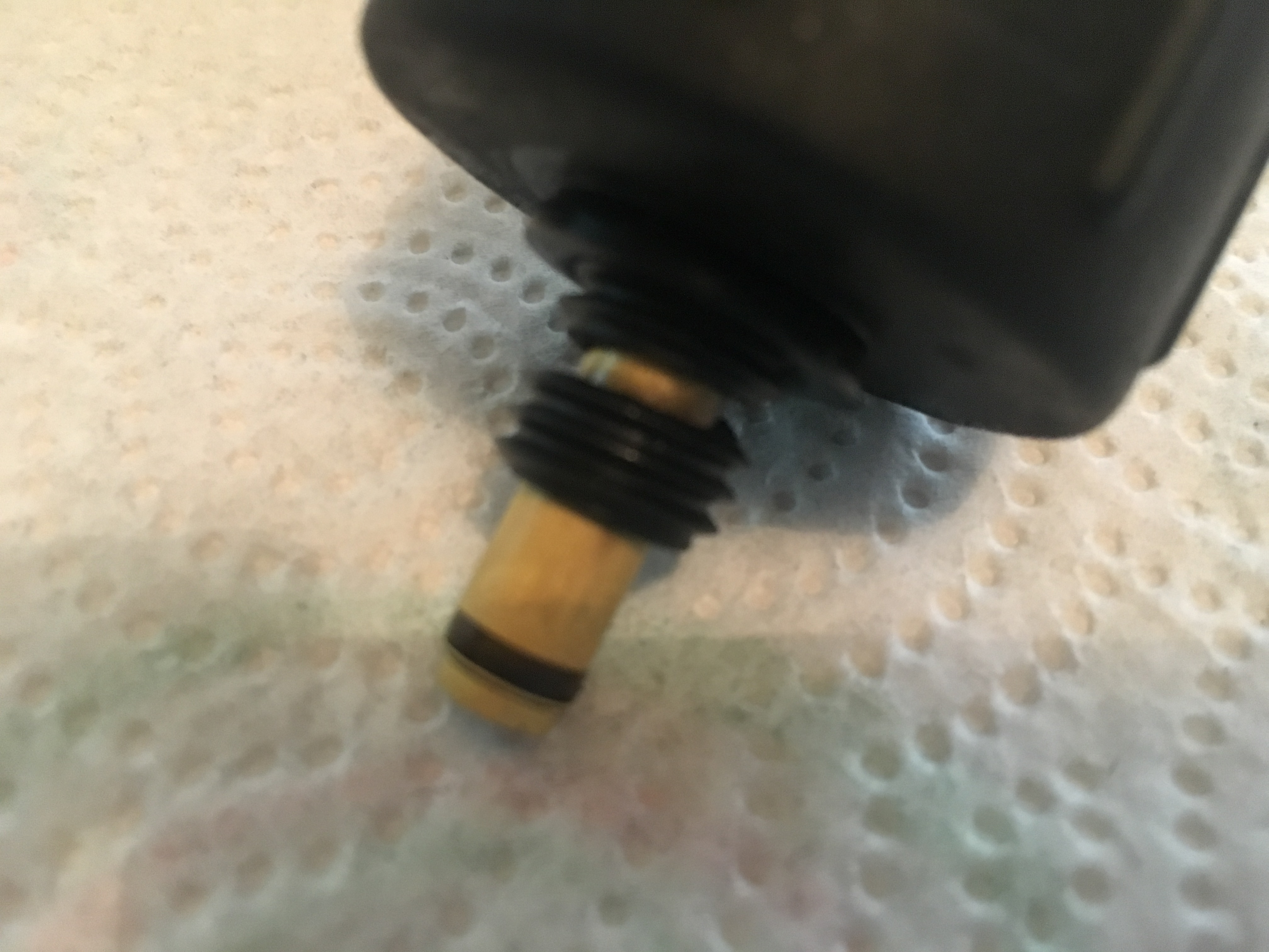

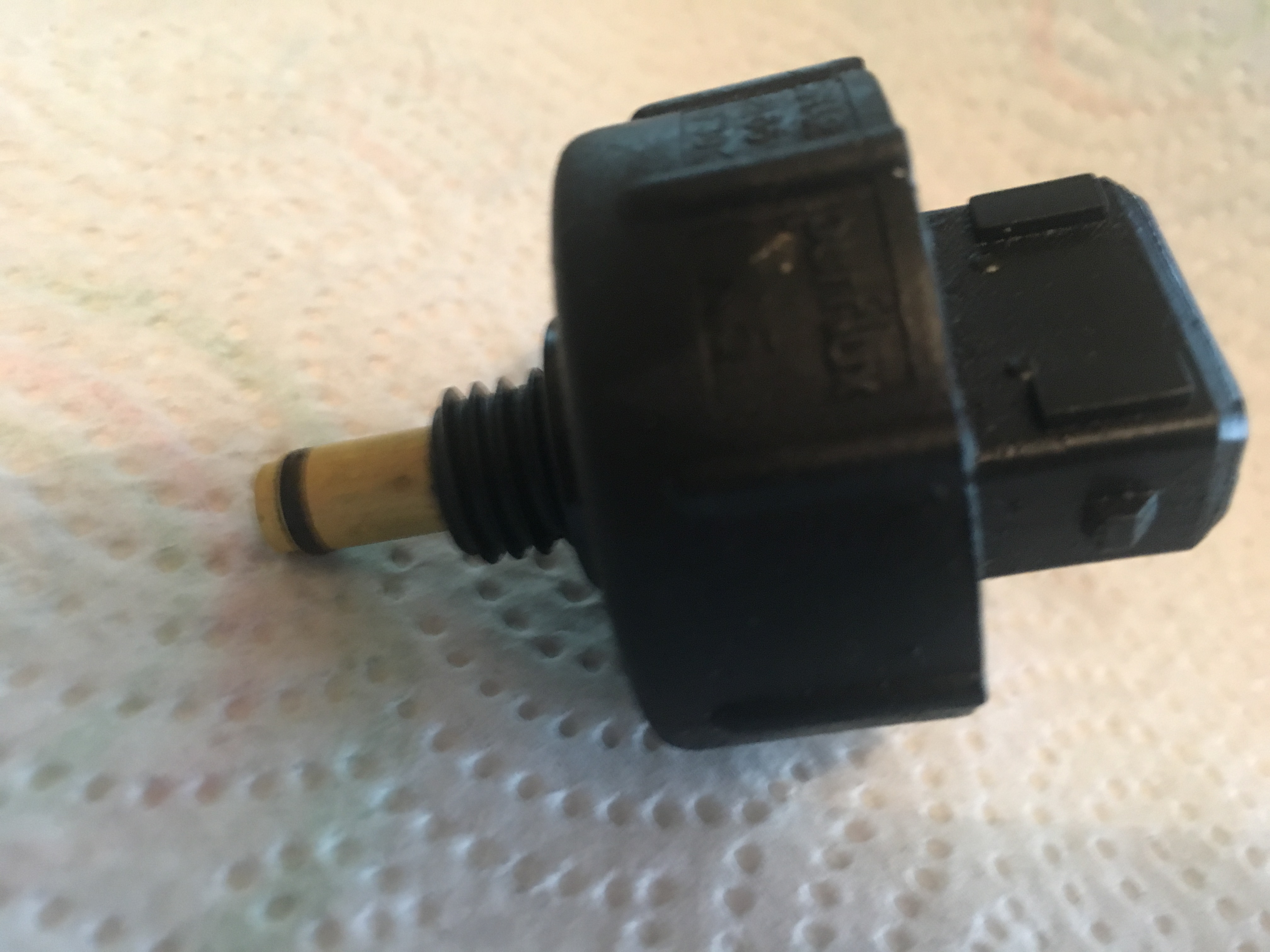

Bonsoir, Je viens avec de nouveaux éléments et surtout, des photos !
J'ai enfin eu le temps de regarder titine cet après midi, seulement voilà, j'ai essayé de resserer (sans forcer) ce fameux "bouchon capteur" et je me suis rendu compte qu'il n'y avait aucune force dessus...
Du coup dans le doute j'ai dévissé la bête et là, TADAM, je me rends compte que le pas de vis est mort !!
Alors, forcément, je l'ai enlevé (avec une serviette en dessous pour eviter que le gasoil ne tombe de partout) et je l'ai pris chez moi, et IMPOSSIBLE de trouver ce capteur sur le net, je ne vois ni numéro de série ni rien, et je ne sait absolument pas à quoi sert ce capteur (ça aide pas de pas être mécano xD)
Je poste les photos de cette petite piece toute cassée, merci de me dire ce à quoi ça correspond si vous le savez de façon à ce que je puisse commander la pièce et enfin rerouler avec ma titine qui me manque
D'avance merci,
Bonne soirée !!
