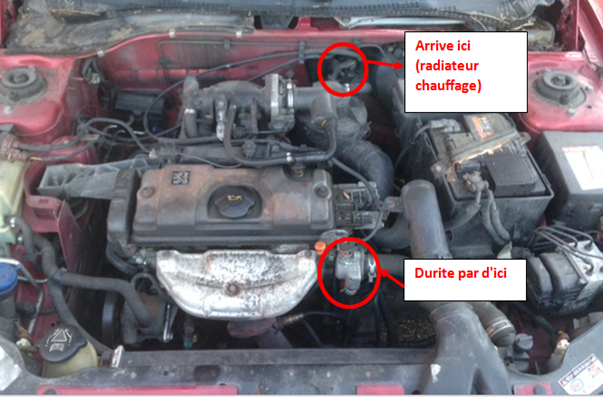

Le moteur complet avec les points d'ancrage de la durite percée
1.PNG, 615.96 KB
Vues 596 fois

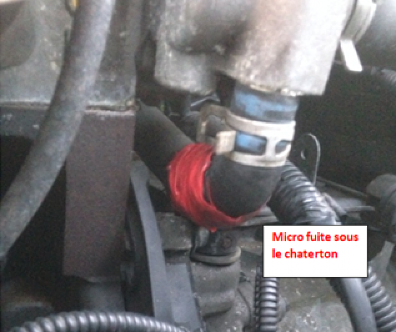

la fuite
2.PNG, 216.07 KB
Vues 356 fois
la fuite

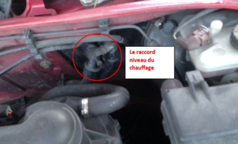

ou elle se raccorde
3.PNG, 244.29 KB
Vues 386 fois
ou elle se raccorde

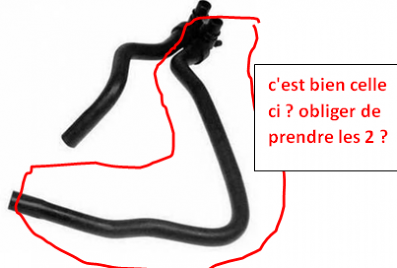

la durite à acheter (en rouge)?? obligatoire de prendre les 2 sachant que j'en ai qu'une à changer ?
4.PNG, 42.22 KB
Vues 370 fois
Par pac56 le 07 04 2017 13:42  R&eacutepondre en citant
ta démarche est la bonne.
Il y a une 3ème vis de purge, qu'il faut ouvrir pour vidanger ton circuit. Elle est sur le radiateur côté conducteur: c'est une vis noire. Il faut la dévisser à fond, sans forcer. Elle ne s'enlève pas complètement. Si tu l'enlèves, tu risques de casser des ergots à l'intérieur et tu seras bon pour changer ton radiateur....
Sinon, oui tu es obligé de changer les 2 durites ensemble. Elles ne sont pas vendues autrement. Fais attention quand tu joues avec le système d'attache plastique qui les tient. Il est assez fragile. Je l'avais changé sur mon 1400 par erreur....en fait j'avais une fuite au radiateur (sertissage...). Donc, si tu as besoin, j'en ai une en stock. Il me semble que c'est les mêmes pour TU5JP (le tien) que pour 1 TU3JP (le mien). A vérifier sur le net avant quand même
