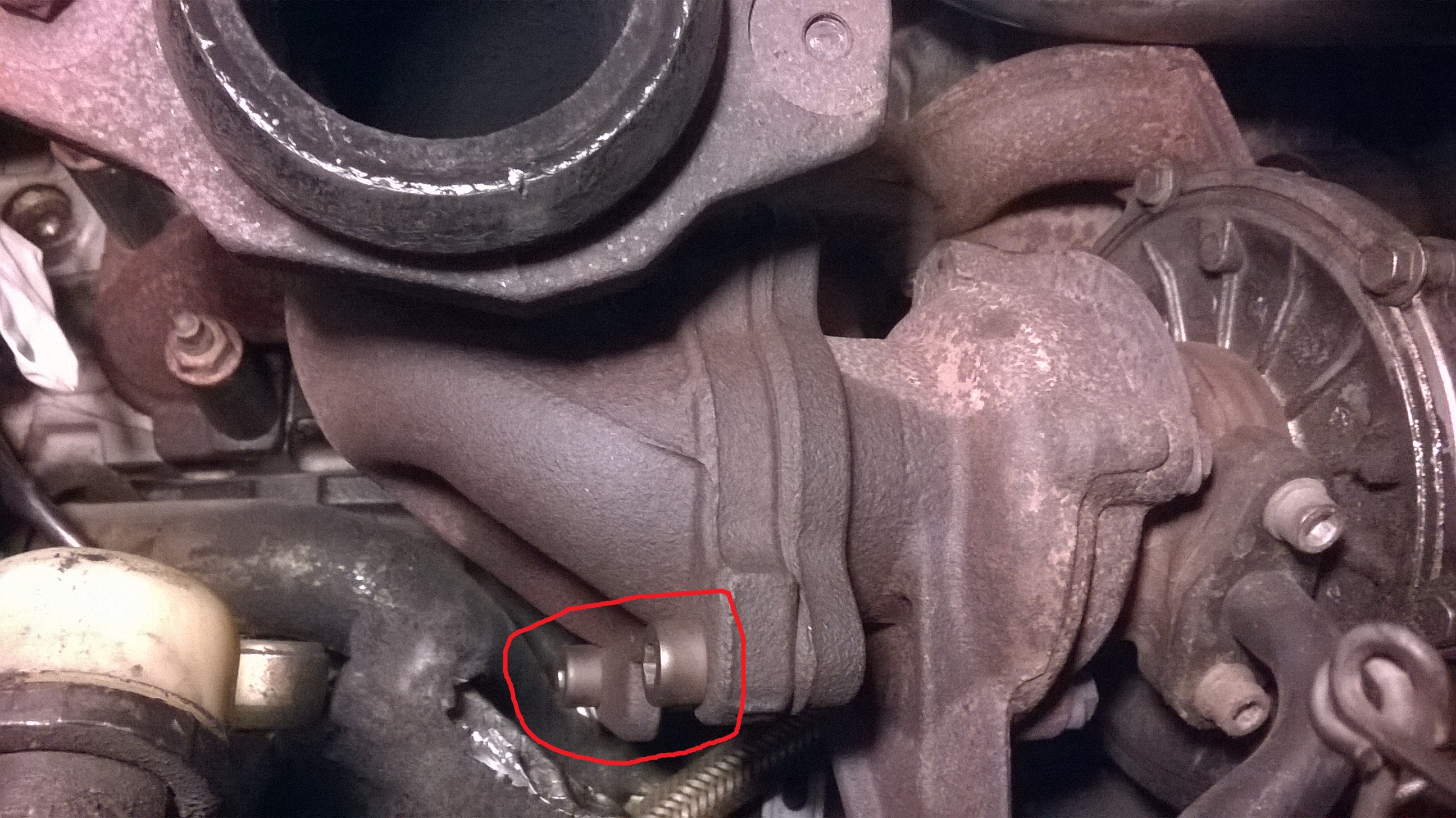

Par calimero89 le 20 02 2017 19:06  R&eacutepondre en citant
oui le collecteur sorti du turbo sur 306 2litres HDI 90 CV , les boulon entourer en rouge impossible de les desserrer même après 2 jours de dégrippant

Par RHY le 21 02 2017 9:39  R&eacutepondre en citant
Je sais qu'en garage ils utilisent le chalumeau pour des écrous récalcitrants,ensuite il existe des outils spécifiques(merci wheeler dealers)

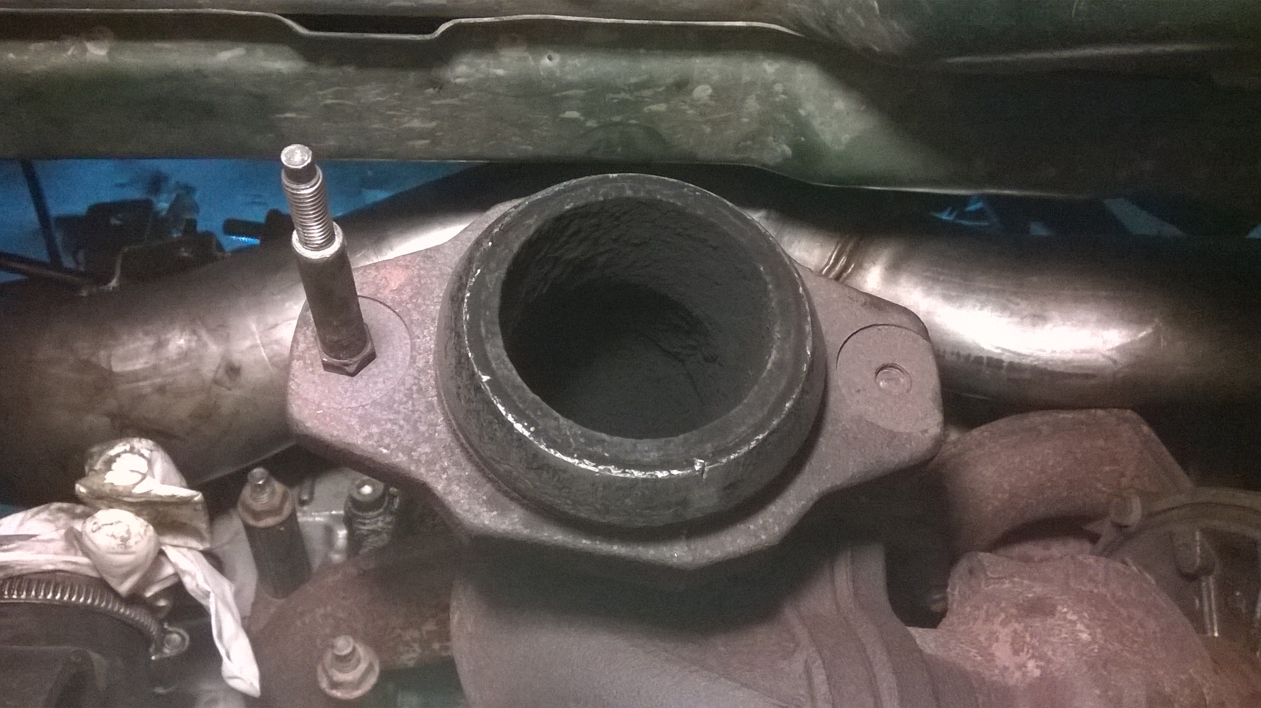

Par calimero89 le 26 02 2017 19:16  R&eacutepondre en citant
j'ai etait obliger de deposer la pipe d'echappement avec le turbo pour le demonter , chose faite , le boulon cassé est extrait .

Par manu3.6 le 06 03 2017 23:26  R&eacutepondre en citant
Sort tout l'ensemble tu sera déjà plus à l'aise. .car vue comme ça tu n'a aucune force ou bras de levier suffisant !
Après pour juste le goujon casser une fois lensemble démonter tu perce et tu Retarode ô besoin !
