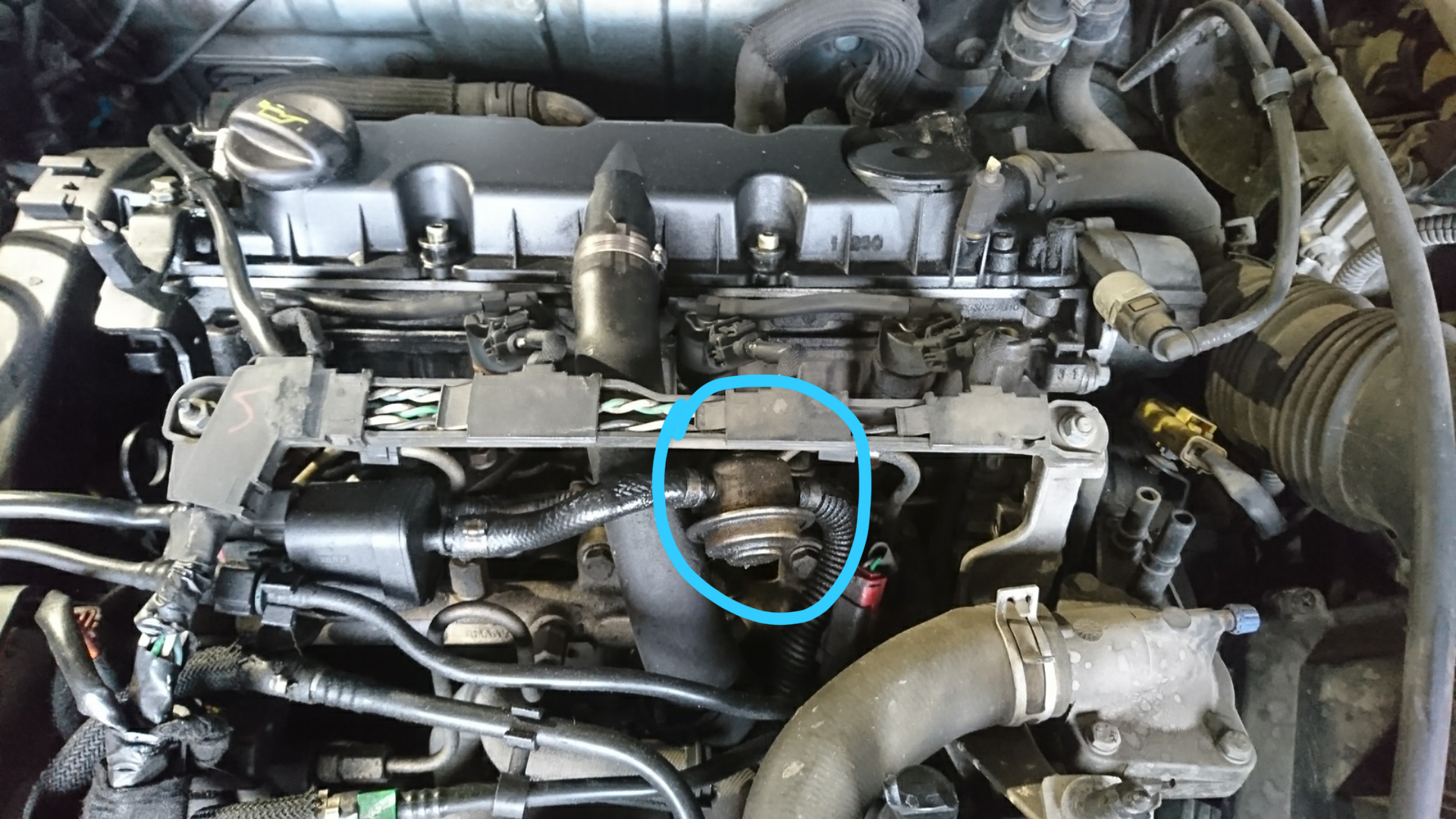

Salut tout le monde, voici mon problème,
Sur ma 306 hdi j'ai le tuyau de gasoil qui est bouffer et je voulais le changer, le problème est que ce montage avec la pièce entouré n'est pas d'origine.
Donc si je commande le tuyau chez Peugeot qui va directement du rechauffeur au filtre à gasoil va changer quelque chose ? Ou alors cette modif a été faite pour une raison précise ? Ça me fait penser à un clapet anti-retour pour pas désamorcer...
J'ai vu ça sur d'autres photo de 2.0 hdi sur Google bien que ce ne soit pas d'origine...
sketch-1487191675395.png, 2.6 MB
Vues 671 fois
Par damiano le 16 02 2017 22:23  R&eacutepondre en citant
c'est bien d'origine sur 306 hdi cette pièce ...
je l'ai sur mes 2 hdi
Par ben42 le 16 02 2017 23:50  R&eacutepondre en citant
OK car je suis allez chez Peugeot pour commander une nouvelle et c'est juste un tuyau plastique rigide avec des raccord rapide.
Par damiano le 17 02 2017 0:04  R&eacutepondre en citant
s'il le vendent sans c'est que l'on peut s'en passé surement :) ne t'inquiete pas j'ai pas trouvé la piece en détail chez Peugeot non plus via les schématiques .
Par ben42 le 17 02 2017 8:41  R&eacutepondre en citant
On verra bien, j'avais peur que ce soit une modif avec un clapet anti retour pour éviter le desamorçage ou autre chose
Par RHY le 17 02 2017 9:33  R&eacutepondre en citant
C'est un montage d'origine et il me semble que cela fonctionne comme un amortisseur de pulsation,mon HDI de 99 a ce montage,la référence existe bien chez Peugeot,on a 1563 89 et le tuyau 1579 R7,tout les deux sont NFP.
Par ben42 le 17 02 2017 10:50  R&eacutepondre en citant
OK merci peut-être pour ça que c'est un tuyau rigide maintenant
Par RHY le 17 02 2017 15:41  R&eacutepondre en citant
Ta 306 HDI est surement de l'année 2000 ou plus,de plus tu as aussi un réchauffeur à gasoil électrique,l'ancien montage n'avait pas de réchauffeur électrique,le réchauffage du gasoil se faisait avec le boitier d'eau(306 HDI de 99).
Par RHY le 17 02 2017 15:42  R&eacutepondre en citant
Autant pour moi sur la photo on aperçoit un réchauffeur à gasoil électrique ?
Par ben42 le 17 02 2017 16:14  R&eacutepondre en citant
Oui j'ai bien un rechauffeur de gasoil, la voiture est de 2000 autour de juin il me semble.

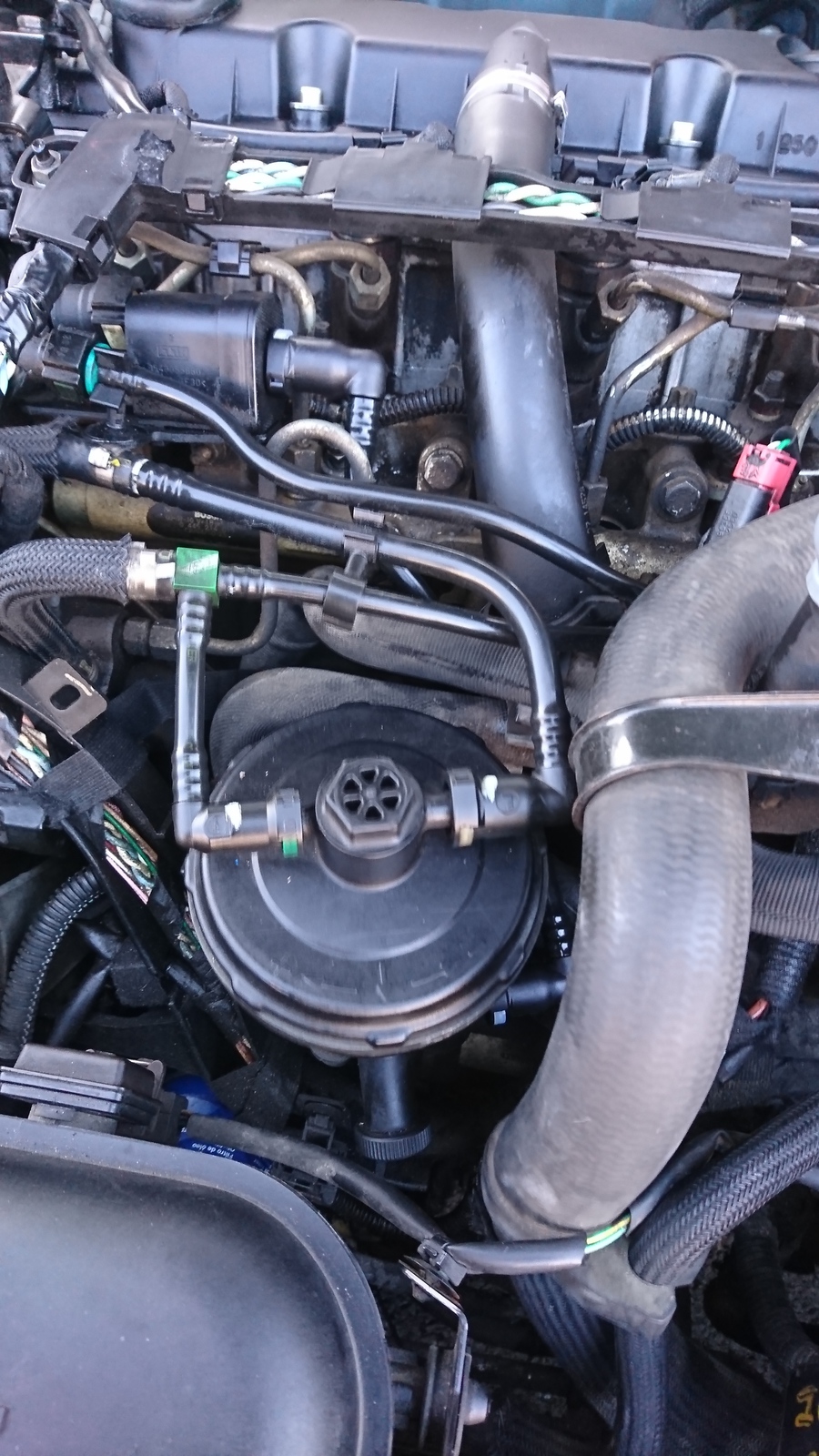

Par ben42 le 18 02 2017 22:53  R&eacutepondre en citant
calimero89 a écrit:
la mienne a 235000 km actuellement je l'ai acheter en 2004 , le debimetre (plus modification du faisceau par Peugeot, mise a la masse ), la pompe de gavage , on était remplacer ,
la pompe HP , les injecteurs sont d'origine et pas de cablage blindé
Dans mon cas ma modif est peut-être suffisante mais j'ai pas la valise pour effacer les défauts donc avant de passer en garage le faire je préfère tout faire.
En tout cas ça y est tuyau changé par l'origine et c' est niquel
bloggif_58a8b3c69cf6e.jpg, 618.01 KB
Vues 284 fois

Par manu3.6 le 19 02 2017 13:05  R&eacutepondre en citant
voilà c'est beaucoup plus propre comme ça ..
tu devais sans doute avoir des a coups avec ta vielle durite. .
Lelm 327 est limité faut le savoir..
si ton défaut est bien present l'effacer ne servira à rien le voyant restera ou reviendra.
Résoudre l'origine du problème ensuite on efface le défaut rester en mémoire.
Il peut arriver aussi que le voyant moteur s'efface de lui même mais la tout dépend de l'origine..bref c'est différent dans ton cas.
Par ben42 le 19 02 2017 18:56  R&eacutepondre en citant
Ben écoute j'avais des broutements sur des régimes stabilisé assez bas mais c'est pas systématique. Et depuis hier où j'ai changé la durite ça ne me l'a pas refait en 400 kms .
