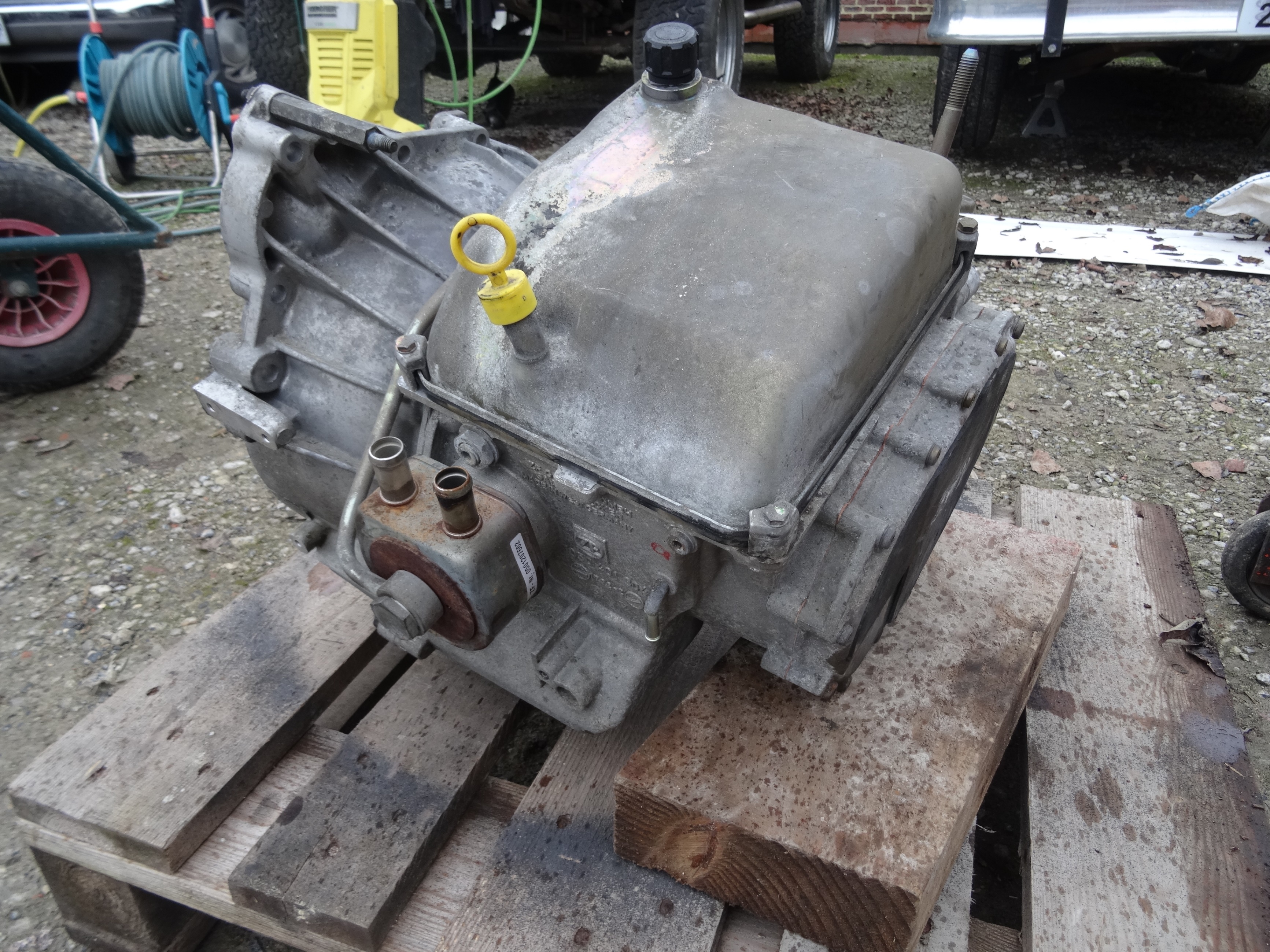

J'ai commencé par virer tout ce qui servait a rien: clim, pompe lhm, sphere arriere, la boite auto et tout les tuyaux qui vont avec....
en parlant de ca, sachant qu'elle fonctionnes, combien ca peu se vendre une boite auto la dessus, c'est une zf 4hp18...
j'ai regardé les prix sur lbc et l'ai mise a 350e

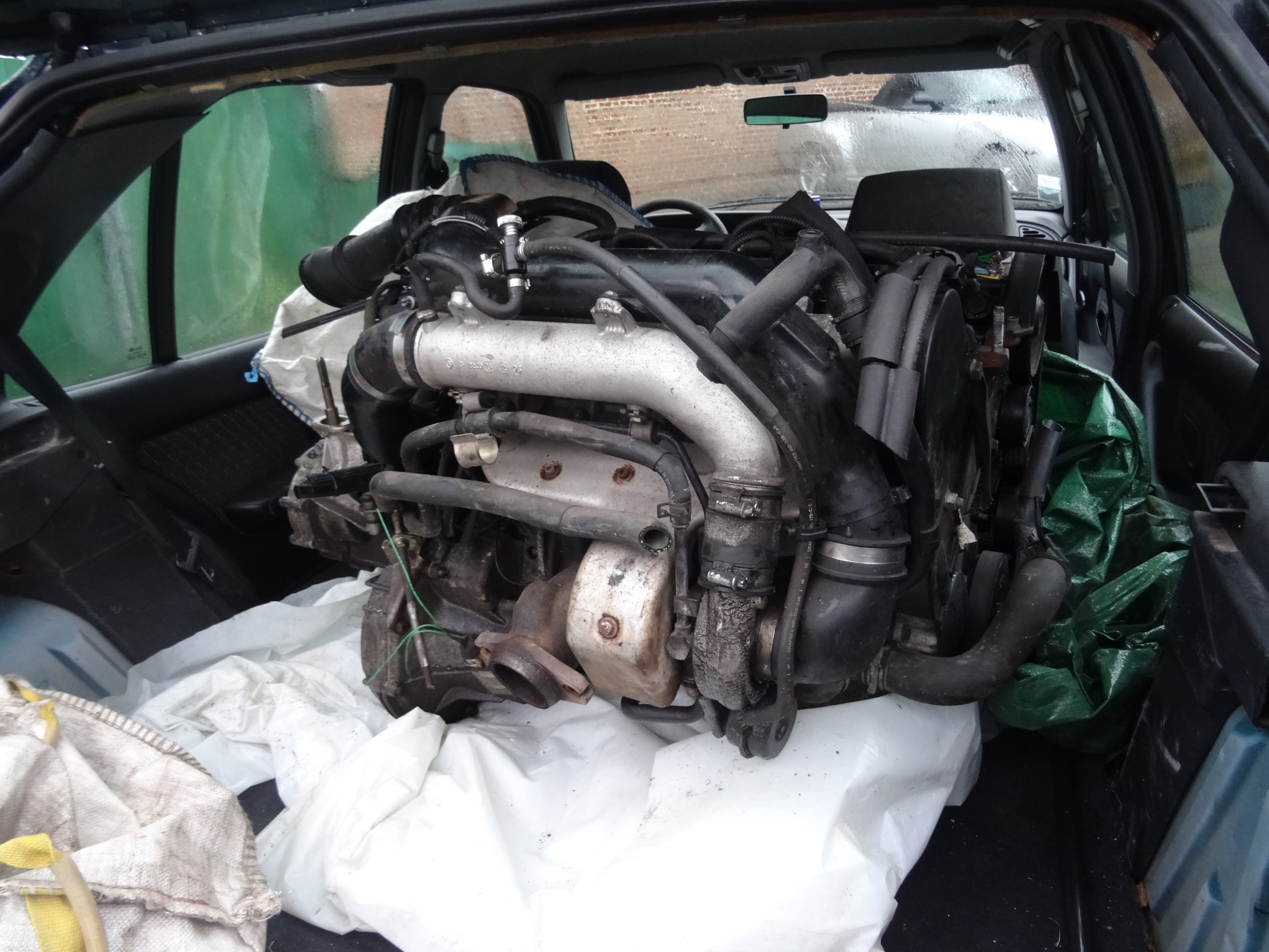

Rapide photo du moulin, rien d'extraordinaire pour vous, mais je suis tout content
certains auront remarqué la presence d'un robinet depression, du coup, bien que le turbo soit impecable (pas une zik d'huile dans les conduits), je vais quand meme enlever la culasse histoire et juger de la gueule des cylindres pour voir si le moteur a pas trop été maltraité.
La boite, toute propre et prete pour le stockage

Par 306XU10 le 13 01 2017 8:25  R&eacutepondre en citant
et bien c'est super le montage qui arrive là
Par pjt59 le 13 01 2017 8:44  R&eacutepondre en citant
Oui, par contre c'est rentré tout juste dans la bagnole, par chance je l'ai passée en commercial donc on a pu foutre le moteur le plus possible vers l'avant pour eviter qu'elle soit en butée d'essieu
Niveau hauteur il s'en est manqué de peu, j'aurais eu bon a repartir chercher la remorque...
