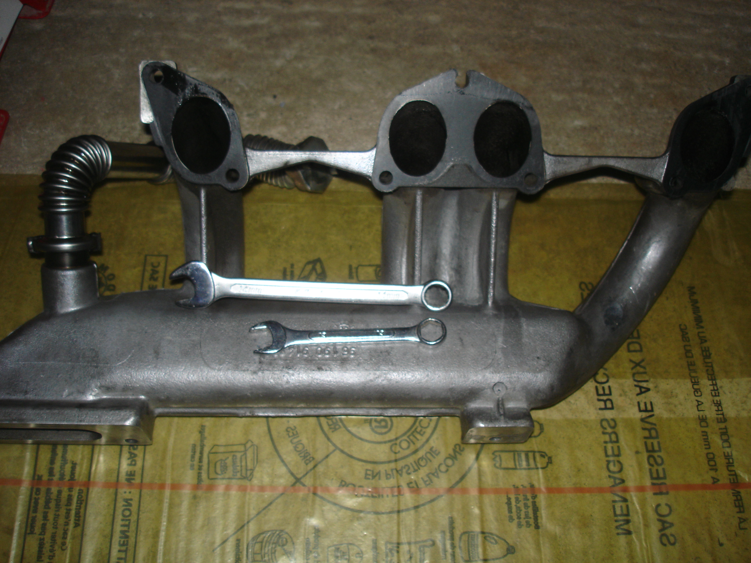

Par ruthene le 09 01 2017 10:58  R&eacutepondre en citant
J'y suis arrivé, j'ai retrouvé une vieille clé de 13 et je suis passé par en dessous.
Ell est plus petite et du coup , elle ne venait pas buté sur la tubulure LDR en fer. Ouff.

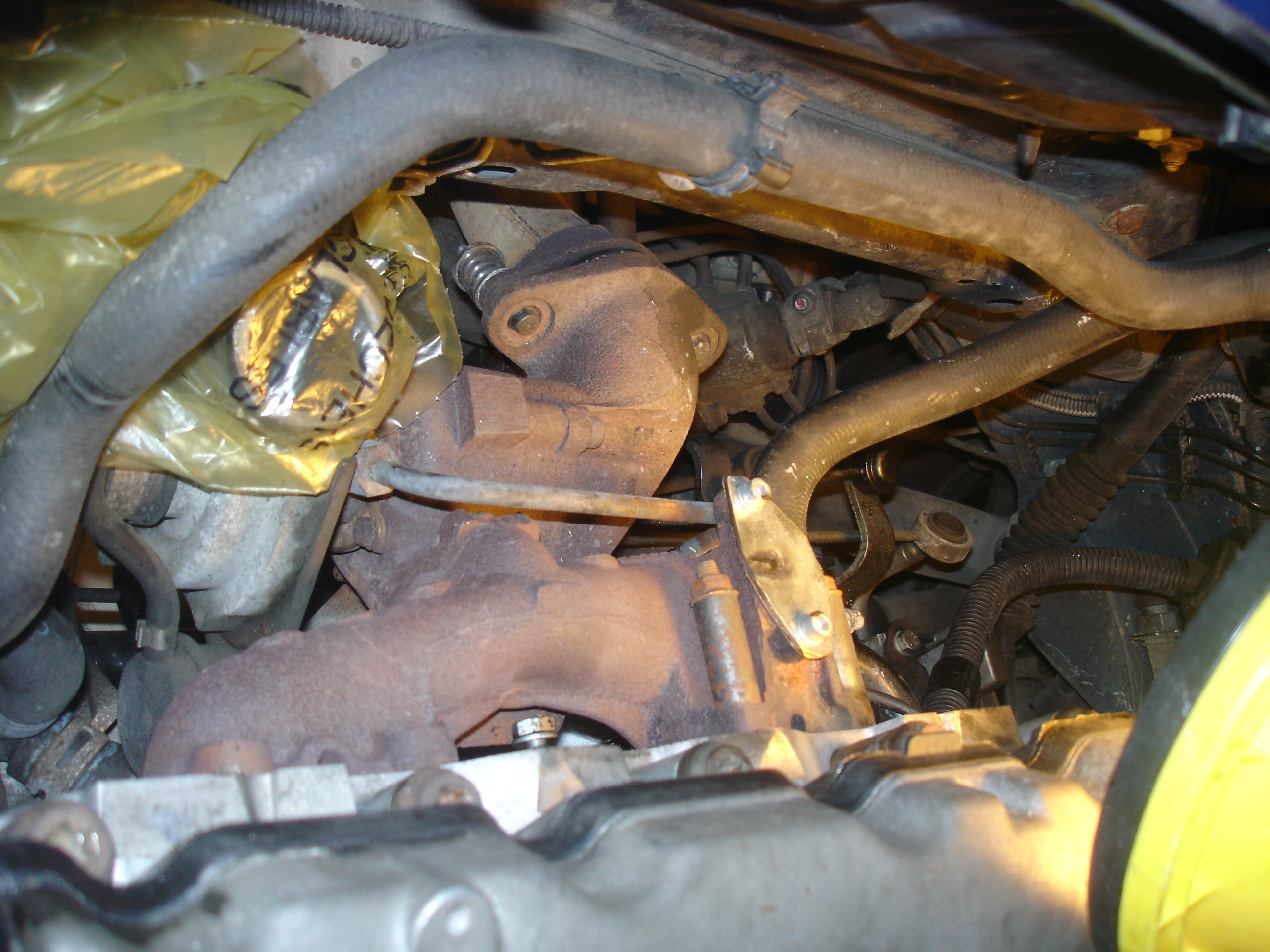

Question par anticipation, lorsque vous remettez les collecteurs, comment faite vous pour faire tenir les joints ?

La clé
DSC06378.JPG, 2.37 MB
Vues 261 fois
La clé
Le collecteur d'échappement avec le turbo
DSC06379.JPG, 1.96 MB
Vues 237 fois
Par RHY le 09 01 2017 11:15  R&eacutepondre en citant
Je ne connais pas trop ce moteur(1.9TD) à part sa version 1.8TD des 205 td,bx td que je connais bien,sur cette version lorsque je mets le joint neuf,je fais tenir les joints avec les vis,je monte le joint à sec,je nettoie préalablement la surface d'appui sur la culasse avec un dissolvant,style nettoyant frein.
Pour le démontage de la tubulure d'admission j'utilise un cliquet et une rallonge,ensuite pour le joint cela dépend des versions,c'est le même joint qui sert pour le collecteur d'échappement et celui d'admission sur le 1.8TD des 205 TD c'est un joint qui ressemble à de l'alu.
