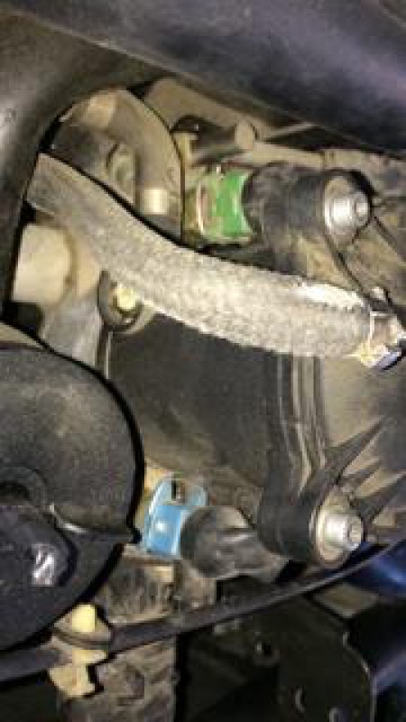

salut salut ! sa fait un petit moment que je suis pas venu par ici mais la j'ai un petit soucil auquel je ne comprend rien ! sur mon compteur, l'aiguille de temperature d'eau monte a fond des que je met le contact, meme si le moteur tourne elle reste a fond ( moteur froid ou chaud c'est pareil ) la ventillation declanche bien correctement, j'ai donc penser a un fusible, mais ils sont tous OK, j'ai donc chercher au niveau de la sonde de temperature, la j'ai un petit soucis, je ne sais pas laquel c'est ! voici une photo, la sonde bleue et du coter de la durite qui vas sur le haut du radiateur, la sonde verte est coter moteur, la sonde bleue a 2 petit tetons j'ai donc voulu mettre mon testeur qui ne m'affiche aucun circuit fermer, c'est normal ?
par contre la sonde verte n'as qu'un seul tetons donc je ne peut pas la tester !

La sonde de température pour le tableau de bord est la 2. C'est une thermistance dans mes souvenirs, donc testable au multimètre. Par contre je peux pas te dire sa résistance idle (20°C). Si elle est en circuit ouvert, c'est tout simplement pas normal.
Par furi-306 le 29 12 2016 17:20  R&eacutepondre en citant
la 2 ? c'est a dire ma sonde bleue ? le mutlimetre affiche qu'aucun courant ne passe ( tester a froid ), tu pense que je devrais faire chauffer le moteur puis tester a chaud voir si une valeur s'affiche ?

débranche la sonde et vérifie si ton aiguille tombe.
Il y a une sonde pour l'aiguille et une sonde sur le radiateur pour le déclenchement de la ventilation
Par furi-306 le 29 12 2016 18:35  R&eacutepondre en citant
je l'ai fait, oui lorsque je debranche la sonde l'aiguille tombe
Par messiah93 le 29 12 2016 18:39  R&eacutepondre en citant
Change la sonde bleue
