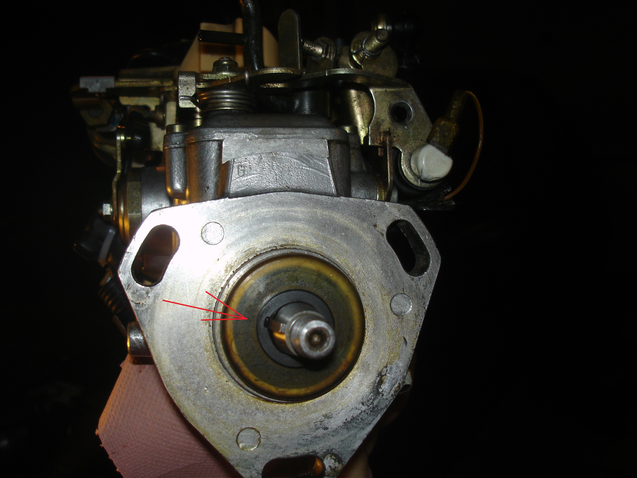

J'ai changé tous les joints de ma pompe à injection et voila que lorsque j'arrête le moteur, j'entends un sifflement.
Je suspecte la poire.
Je précise que je ne l'ai pas encore changé.
En effet, lorsque je pompe, le gasoil est bien aspiré. Au bout d'un moment la poire se ramolli.
Je n'ai décelé aucune fuite entre la poire et la pompe.
J'ai donc suspecté que la poire était poreuse.
Hier soir, j'ai refait le test en pompant plusieurs fois afin de voir si j'arrivais à vraiment durcir cette poire.
Tout d'un coup du gasoil s'est mis à couler du côté distrib.
Je crois que c'est clair :
Questions :
1) Est-ce que je ne fais pas une connerie en essayant de pomper comme un malade ?
2 ) dans la pochette de joint, il y avait deux joints spi, est-ce que je ne me suis pas trompé ? J'ai pris celui avec des stries sur le gros diamètre, l'ancien n'en avait pas
3) avant de monter le joint spi , je l'ai graissé. Faites-vous de même avec ces joints ?
Bonne journée.

Par ruthene le 12 12 2016 18:48  R&eacutepondre en citant
Bonsoir,
C'est une lucas.
La pochette est livrée avec une panoplie de joints dont deux spi.
Sauf que ce n'est pas les mêmes.
Un a des stries sur la partie extérieur et l'autre est lisse.
J'ai mis celui qui a des stries. Sniff pour un redémontage.
Le joint dont je parle se trouve derrière le cache poussière sur l'axe extérieur, voir la photo:
