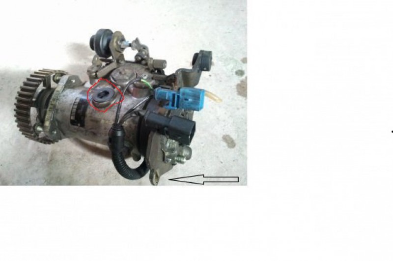

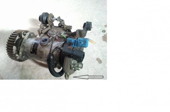

ça c'est une photo mais pas de ma pompe car vu qu'elle est montée on voit mal..mais c'est exactement a cet endroit que j'ai ma fuite...

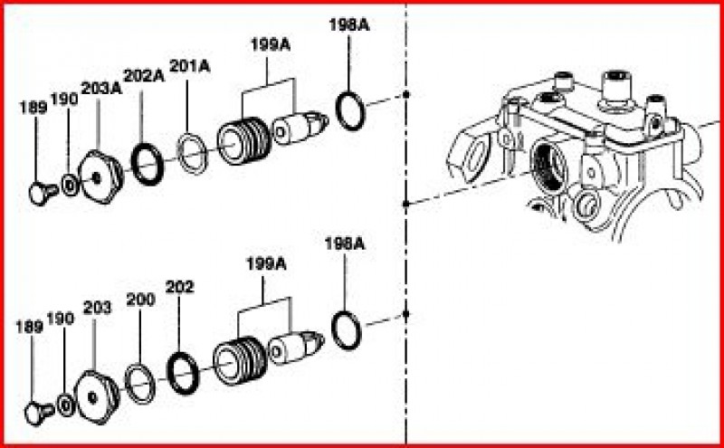

et en cherchant sur le net j'ai trouvée ça mais ça ne me dit pas le non exact de la pièce a changer....

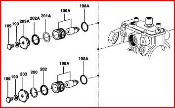

j'ai oublié de vous dire que c'est au niveau du gros bouchon en plastic noir sur la photo que vient la fuite...et je vois pas 2eme photos alors je la remet...
voila mais ça me dit pas qu'elle est le non de la pièce en question...

pour faire plus clair la fuite est la ou il y a le cercle rouge....

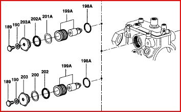

La dernière photo n'a par contre rien à voir avec les deux autres ci-dessus, au dessus tu nous montre le couvercle où se trouve normalement l'électrovanne d'avance à froid, et sur la dernière photo, c'est un capuchon qui cache le piston de pompe avec sa vis de réglage de débit.
Si ça fuit par là, alors je pense pas que ce soit bien compliqué à réparer. Pour ce qui est du ralenti plus élevé, toutes les pompes que j'ai vu qui avaient une fuite avaient des soucis de ralenti, donc ça ne m'étonnerait pas (la mienne y compris).

merci pour ta réponse...mais sur la première photos c'est pas la ou il y a la flèche que ça fuit.... c'est pou ça que j'ai reposté la mème photos ou j'ai entouré en rouge l'endroit ou ça fuit....et après d'autre recherche j'ai aussi vu que la photo avec la coupe en détaché ( la deuxième donc) ne montre pas le même endroit que moi...moi c'est vraiment la ou j'ai fait le cercle rouge sur la 3 eme photos....

Oui j'avais compris
C'est un capuchon en plastique qui se retire facilement, y a juste un joint derrière, il doit être mort. Impossible de te dire si tu peux trouver ça au détail ou si tu dois acheter un kit joint de réparation de pompe pour l'avoir.
Enfin dans tous les cas, il doit être possible à trouver avec les dimensions.
Mais t'inquiète pas, c'est pas compliqué à changer si c'est ça qui te fait peur
