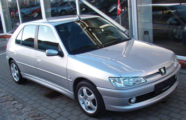

J'ai une 306 grise, j'en suis fou mais j'aimerais savoir si je peux changer les cache noir qu'il y a autour je trouve ca vraiment moche, j'aimerais les mettre de la meme couleur.
Comme je sais pas comment ca s'appel je ne sais pas comment le rechercher, si vous pouviez maider ca serait cool
Merci d'avance :)
Et j'aimerais que ca ressemble plutot à ca

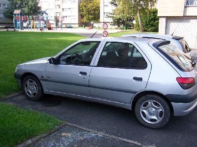

La mienne ressemble à celle la

Merci je penses que je m'y attellerais lorsque je serais en vacances . Saurais tu comment on appelle ces lignes noires, ça m'intrigue et je trouve personne qui sait ..
Par nicobrax le 23 06 2016 14:19  R&eacutepondre en citant
Moi j appel ça baguette de protection portière
Par Krozix le 23 06 2016 14:21  R&eacutepondre en citant
D'accord, mais je trouve ça hyper bizarre que personne ne sache le non réel ^^ merci pour tes réponses en tout cas et à bientôt !

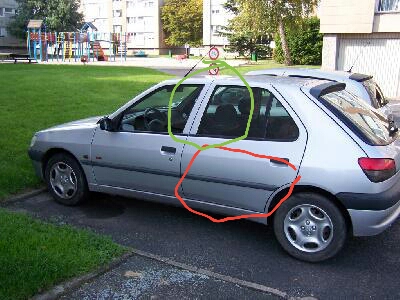

Tu parlais de quoi des bandes plastiques sur le milieu des portes ou de l adhésif sur le montant des portes ?
Le rouge ou le vert
20170103_180423.jpg, 101.41 KB
Vues 659 fois
Le rouge ou le vert
Par WeedY le 03 01 2017 19:52  R&eacutepondre en citant
Je parlais des bandes entourées en vert.
En rouge, tout comme toi, pour moi ce sont les baguettes de porte.
Si je ne me trompe pas de référence, d'après le service box, le terme exact est "Protecteur de porte" (Réf. 8545E0 pour côté droit).
Par nicobrax le 03 01 2017 19:59  R&eacutepondre en citant
Ah ok, on avais tous compris que tu parlais des baguette de portes
Pour les montants de portière logiquement c'est juste collé donc normalement en les chauffant un peu au sèche cheveux ça ce décolle et en dessous c'est gris
Après si tu veux les mettre en noir passe en mp je te donnerais un plan pour pas payer cher j'ai un ami qui fait du covering il peut te les fabriquer
