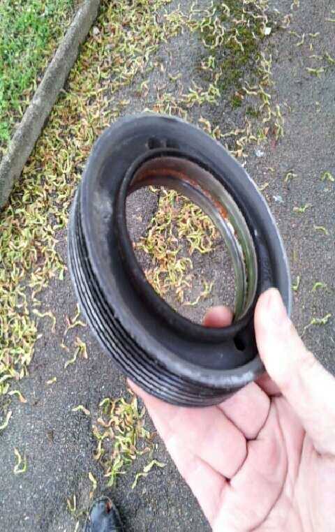

bonjour
j'ai un souci ma courroie d'accessoire est détendue et j'ai retrouvé la poulie damper en dessous du moteur posée pret de la roue !
Comment remplacer la poulie damper ?
13342328_10207977192161107_74859698_n.jpg, 63.17 KB
Vues 168 fois

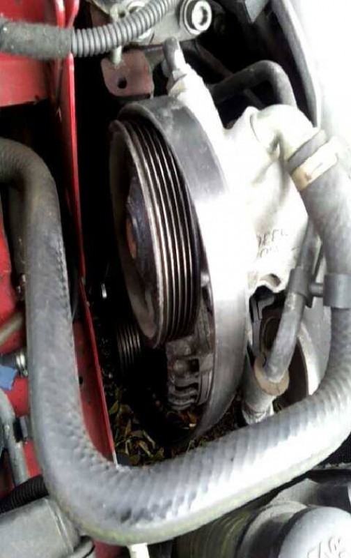

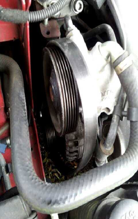

13335413_10207977217001728_1725391252_n.jpg, 38.34 KB
Vues 161 fois
Par messiah93 le 31 05 2016 16:24  R&eacutepondre en citant
Poulie damper qui s'est désolidarisée au niveau de son silentbloc, c'est courant sur ces poulies damper malheureusement... Elles commencent par avoir du jeu, la partie extérieure commencant à tourner sur la partie interieure, ça fait un bruit de courroie, puis en tournant elle finit par usiner le silentbloc et là, ça se désolisarise...
Il suffit de retirer les 4 vis qui sont sur la poulie de vilebrequin et tu aura la partie centrale... A moins que ce soit une vis centrale mais je pense plutôt aux 4 vis...
Dans tous les cas, il te faut une nouvelle poulie damper...
