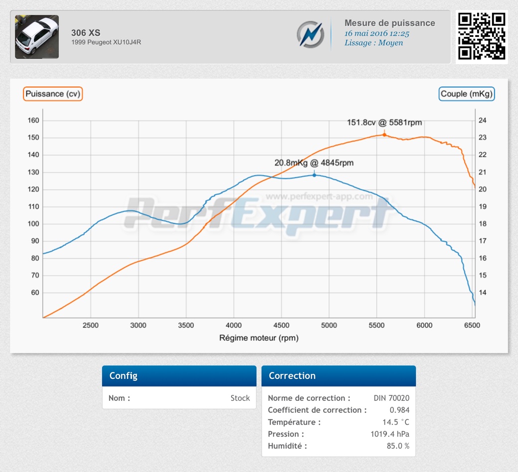

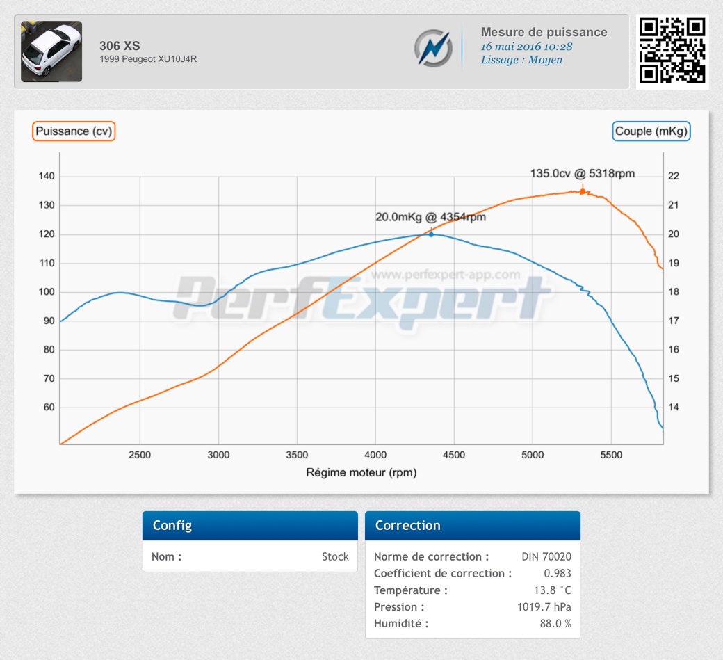

Par Malefoda le 16 05 2016 15:37  R&eacutepondre en citant
Bonjour les amis,
comme on peut le lire ici et là il se dit que nos moulins PSA des années 306 tournent pauvres sur la carto WOT ou en charge. Le reste est normalement confiée à la sonde lambda, le ralenti et faible charges ne sont pas impactés donc. Si ça c'est vrai le fait de coller un régulateur de pression d'essence taré un poil plus haut devrait enrichir le mélange ( puisque l'ECU se charge du temps d'ouverture des injecteurs, même temps + de débit = plus riche ). Bref les courbes de ce topic semblent le confirmer. Ajouter à ça les 5% d'éthanol dans le SP95 d’aujourd’hui (pas présent en 199x je pense, à confirmer ) et on est encore plus " trop pauvres ".
je vais mettre mon XU10J4R à contribution. 135 ch pour une auto qui est lourde à décoller, ça manque de couple à bas régimes à mon humble avis ( boîte longue aka XSi 9CV ).
Ni une ni deux je fais des runs sous Perfexpert avec mon 3 bars Bosch OEM, je prends les moins extremes, plutôt pessimistes, et j'adapte le poids de la bagnole dans la correction du soft pour avoir ma référence. Ca tombe bien on est tranquillement à la puissance constructeur, par contre plus optimiste sur le couple. Bref on s'en fout je veux juste mesurer le gain, donc l'écart.
Je laisse le moulin refroidir un peu, change le régulateur ( attention essence + moteur chaud = danger ) et je colle un autre Bosch 3.5 bars.
Idem plusieurs runs, restons mesurés et plutôt pessimistes ; moyennage et runs extrêmes virés.
Le doute n'est plus permis. Sur le couple donner une valeur propre est difficile, ça oscille pas mal.
A la louche au plus optimiste +1 mKg et +15 ch.
Les courbes les plus parlantes :
XU10J4R@3bars
Image-1.jpg, 190.29 KB
Vues 235 fois
XU10J4R@3bars
XU10J4R@3.5bars
Image-1-1.jpg, 196.86 KB
Vues 256 fois
XU10J4R@3.5bars

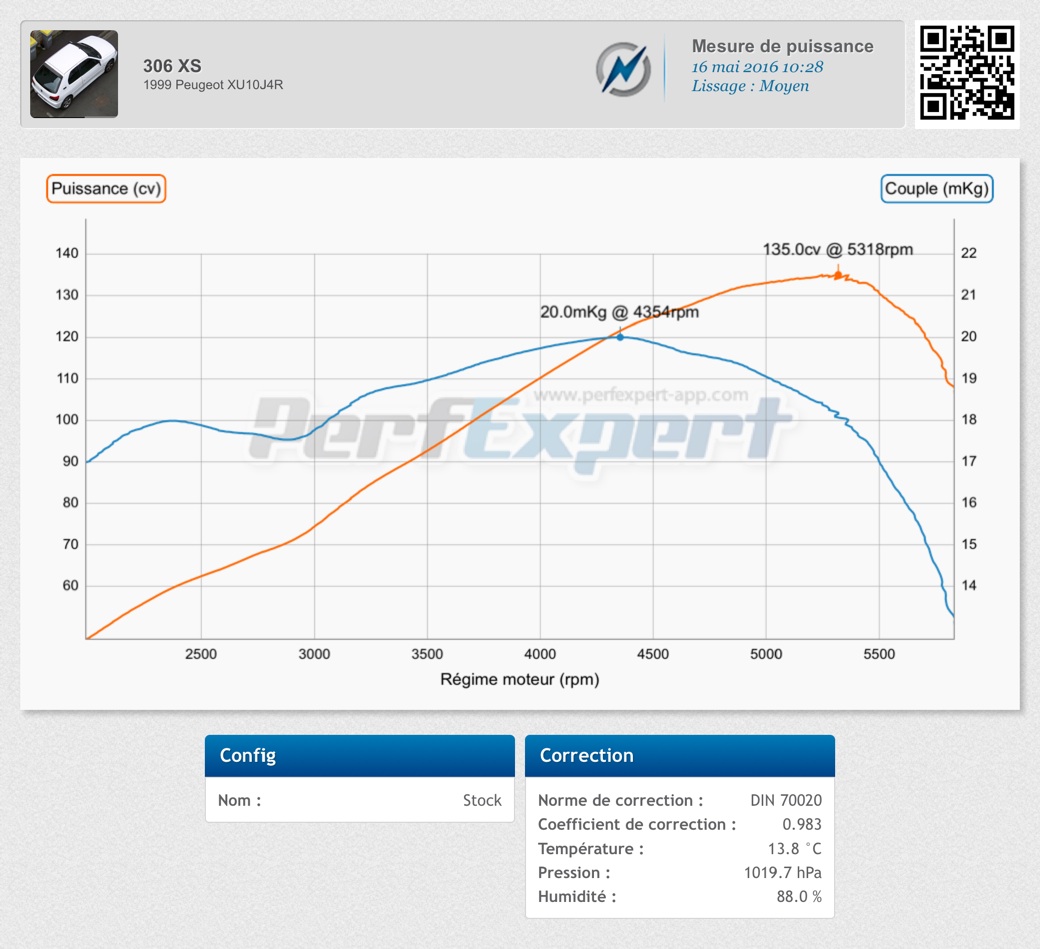

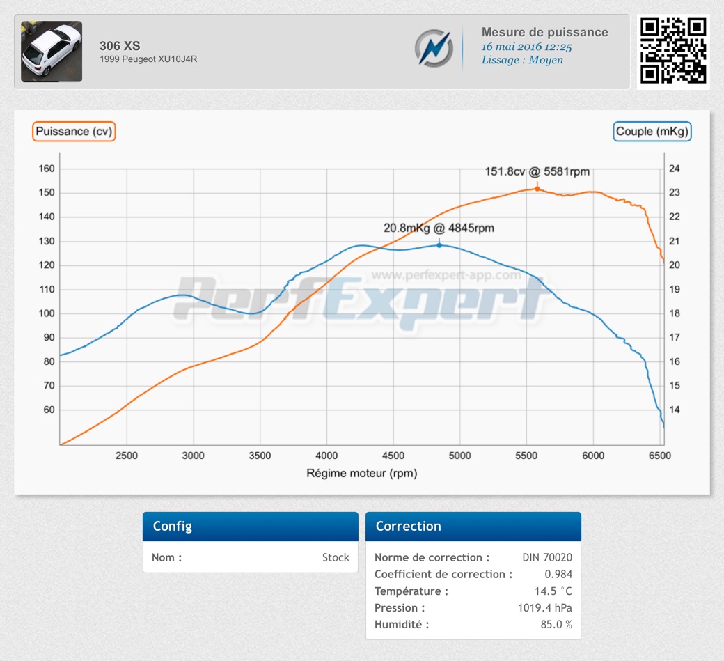

Par Malefoda le 16 05 2016 15:39  R&eacutepondre en citant
Bon ça a foiré, post du dessus à 3 bars, pas 3,5...
à 3,5 :
Vues 228 fois
