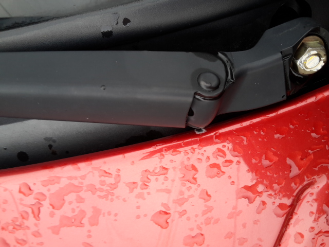

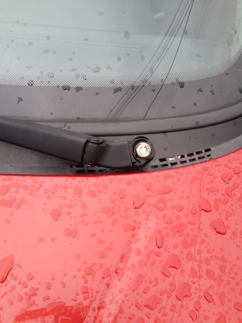

Bonjour à tous ,
J'ai remarqué sur a titine un petit soucis avec le bras d'essuie glace côté conducteur .
Pour faire court , quand j'ouvre mon capot moteur celui-ci frotte le bas du bras d'essuie glace , assez fort d'ailleurs car ça 'enlève la peinture du capot
Quelqu'un aurai une petite idée pour m'éclairé svp

Merci pour vos réponses , j'ai testé le repositionnement du bras d'essuie glace , mais malheureusement ça touche toujours .
Existe t'il plusieurs modèles de bras ( selon l'année par exemple ) car le bras que j'ai su ma voiture n'est pas " droit " mais a un décrochement juste après l'articulation ( désolé si je n'utilise pas les bon termes ) .
Par david306 le 31 03 2016 11:12  R&eacutepondre en citant
Voici deux photos qui représente mon soucis
20160331_110650.jpg, 147.6 KB
Vues 731 fois
20160331_110700.jpg, 144.96 KB
Vues 684 fois
Par damiano le 31 03 2016 11:38  R&eacutepondre en citant
ils ont du toucher au réglage en dessous au niveau de la patte qui fait allé t'es essuies vitre .
fait une photo ou t'es balais monte au maximum pour voir comment c'est dérégler .

Bonjour à tous ,
Merci pour vos conseils , j'ai réglé la hauteur des bras et nickel
Par Diabolo1 le 14 06 2016 20:55  R&eacutepondre en citant
Attention, sur la 306 il y a un "bras gauche" et un "bras droit", et s'ils sont inversés ça touche du coté conducteur !
