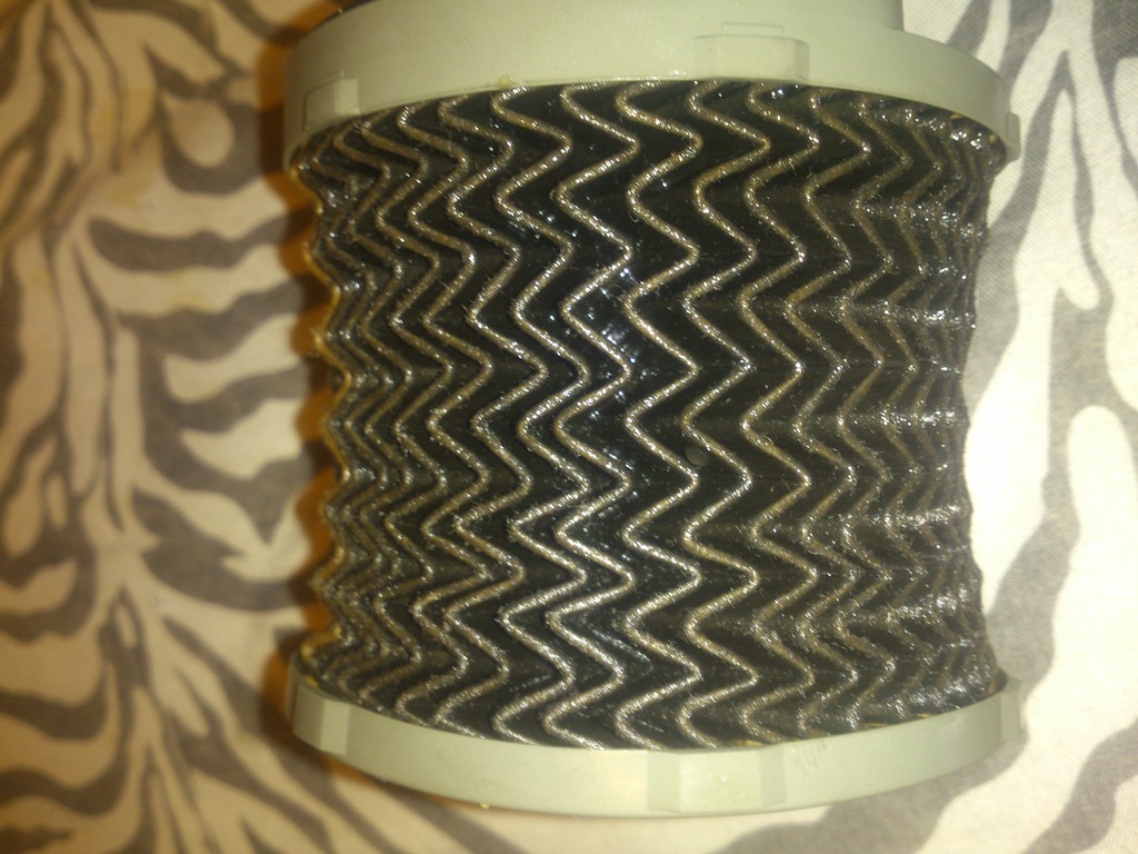

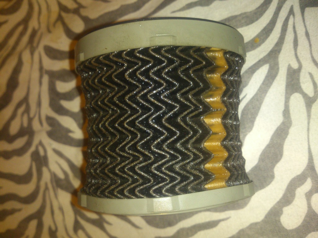

Par diablofire2006 le 09 03 2016 1:48  R&eacutepondre en citant
Alors voila j'ai retiré le filtre a gasoil, et son état m'inquite un peu il semble etre trop sale !
Est-ce que c'est normal ?

Par manu3.6 le 09 03 2016 12:59  R&eacutepondre en citant
Ça dépend ..il a était changer quand la dernière fois ?
Après tout dépend si y a eu souvent des fin de réservoir ..pas bon.
Bref change le Now !
Par RHY le 09 03 2016 15:45  R&eacutepondre en citant
+1
Je pense comme manu3.6,mets lui un filtre a gasoil neuf,je ne sais pas si c'est un effet d'optique mais le filtre a gasoil a une drôle de tronche,quelque chose de très important avec les HDI ce n'est pas bien de rouler sur la réserve,les femmes aiment bien faire cela(humour bien sur)
Surveilles bien ton problème de mousses car ce n'est pas normal,si cela mousse c'est qu'il y a de l'air quelque part.
Par diablofire2006 le 09 03 2016 18:14  R&eacutepondre en citant
Alors je viens de changer le filtre a gasoil, et j'ai aussi débrancher la batterie pendant le temps de travail (30 mins ).
J'ai démarrer la voiture et plus de problème de ralenti !! a priori SUPER !! mais la derniere fois aussi lorsque j'ai debrancher la batterie, le problème a disparu et revenu 50 Kms après.
