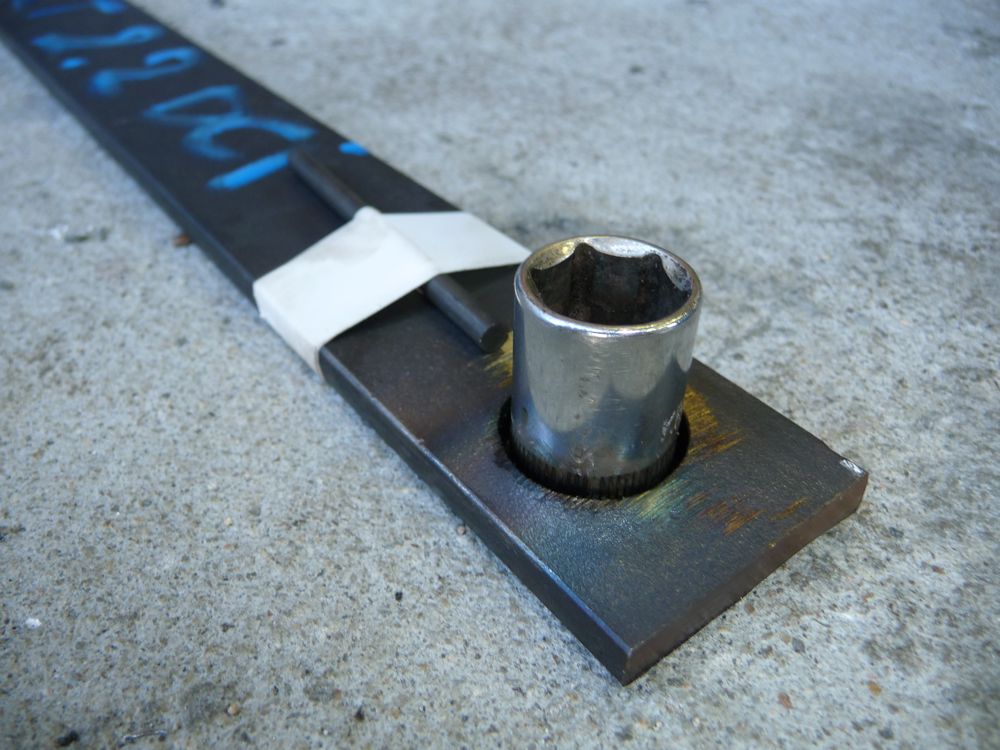

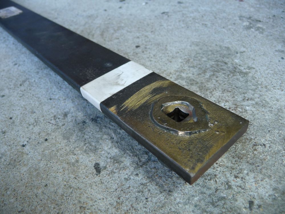

Sinon j'ai vu ça sur le net :
"Outil maison pour tendre le galet tendeur
L’espace entre le galet tendeur et le compartiment moteur fait environ 4cm. Vous ne pourrez donc pas tendre le galet en utilisant un cliquet ou une clé dynamométrique. Vous aurez donc besoin soit d’une clé à oeil déportée, soit de vous faire un outil maison.
Dans notre cas, cet outil a été réalisé avec une lame de fer et une douille 6 pans. La lame de fer a d’abord été percée afin de gagner en épaisseur puis la douille a été soudée sur la lame. La soudure a été passée au tour afin de gagner encore en épaisseur. L’outil sera conservé ainsi que la pige de calage qui pourra être réutilisée pour bloquer un galet déjà monté"
Espace4_2L2_CDI_poulie_Damper_courroie_accessoires_27.jpg, 132.11 KB
Vues 220 fois
Espace4_2L2_CDI_poulie_Damper_courroie_accessoires_26.jpg, 114.05 KB
Vues 220 fois
Par arnaud306 le 10 02 2016 20:55  R&eacutepondre en citant
suite
Vues 225 fois

je t'assure qu'avec une clef ..et une petite barre ca le fait ...pas obliger de faire ca ...
apres si pour toi tout va bien niveau courroie et galet ..vois donc ou tu pense que le souci se trouve c'est a dire la damper
