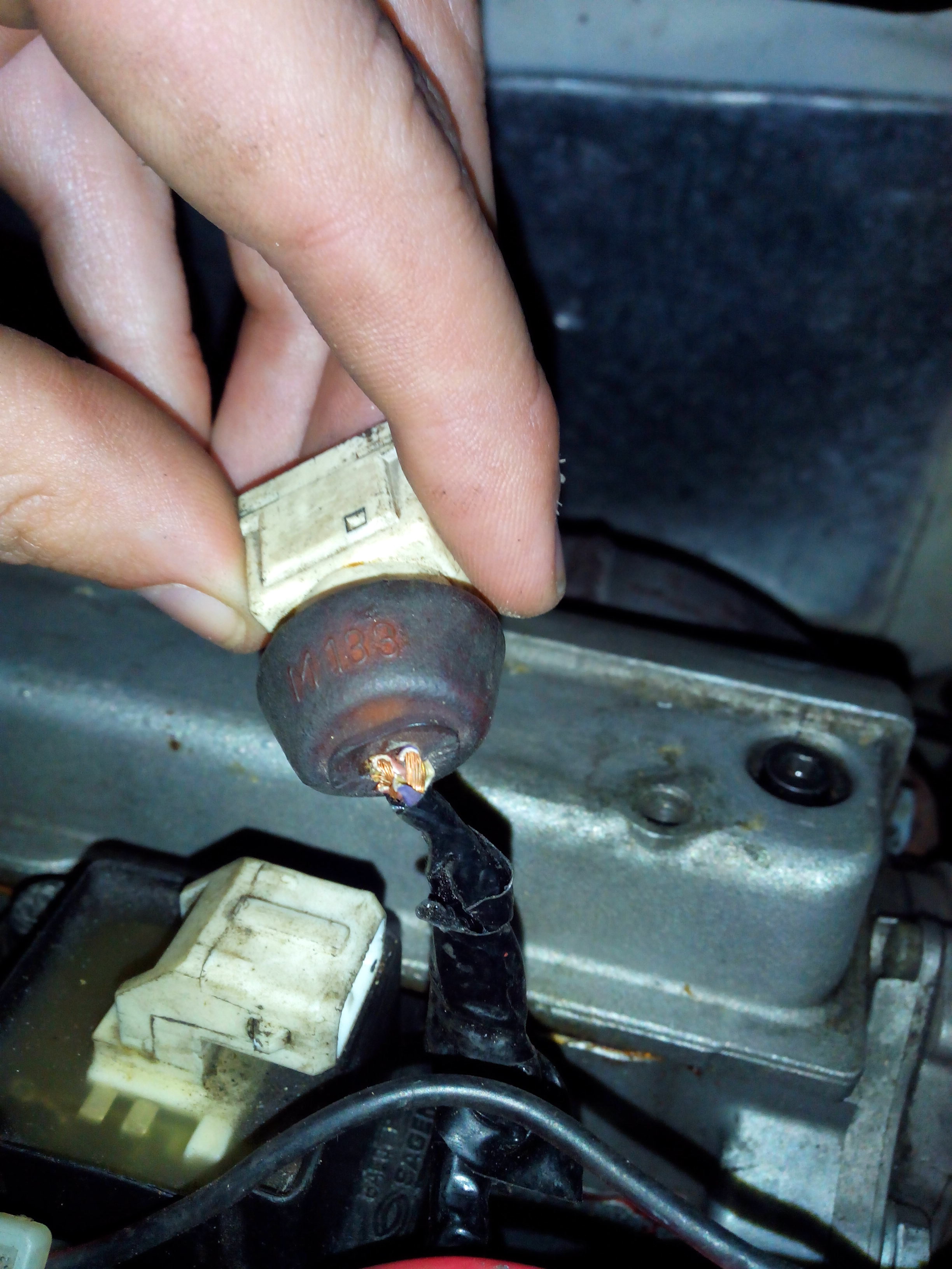

En regardant le faisceau, surprise, fils dénudés à la base des prises des bobines, ça doit surement venir de là le blème.
Est ce que ces prises se démontent pour refaire le câblage ?
Où peut on en trouver des neuves?
Quel est le meilleur moyen de rallonger des câbles, soudure à l’étain?

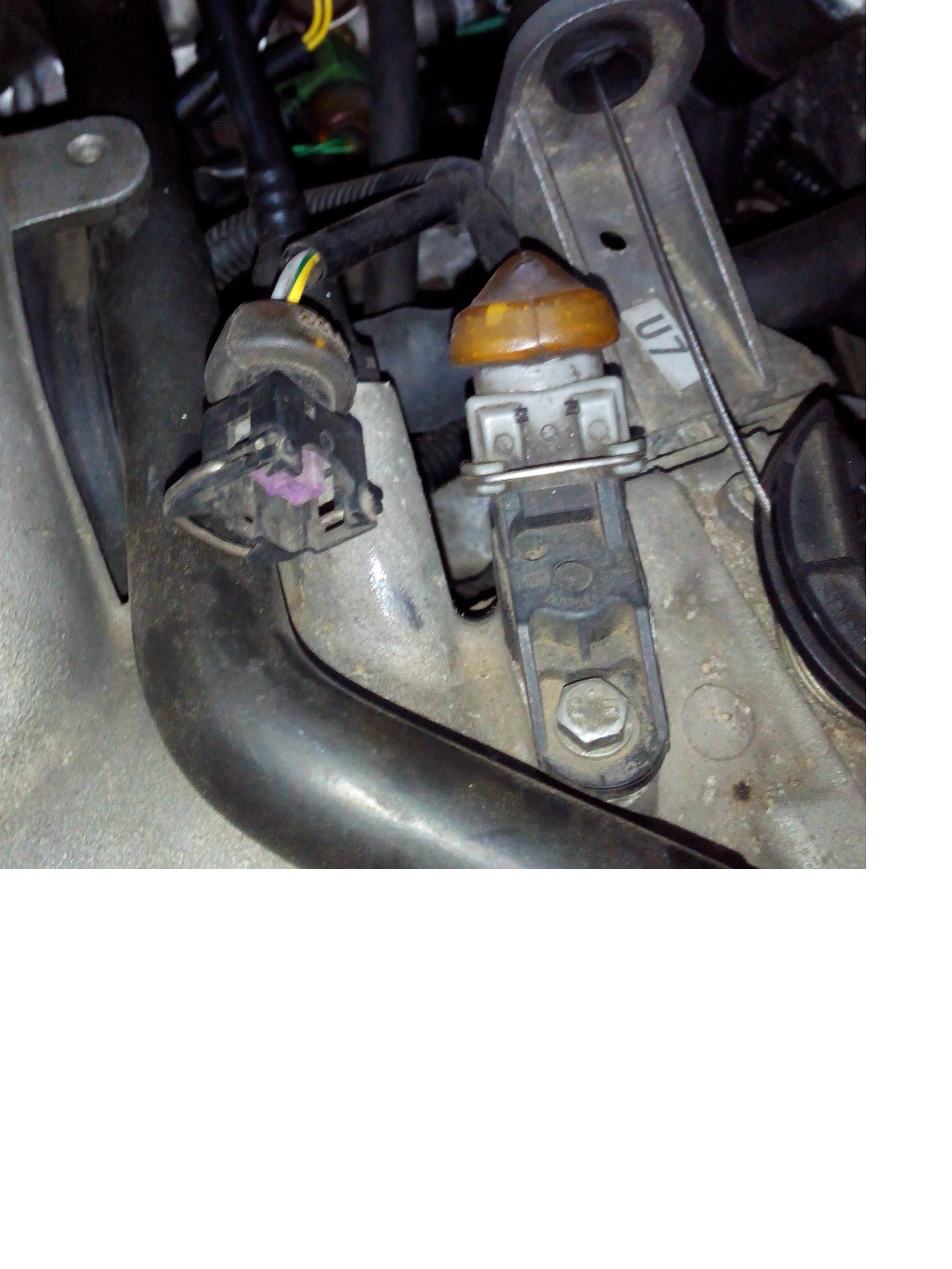

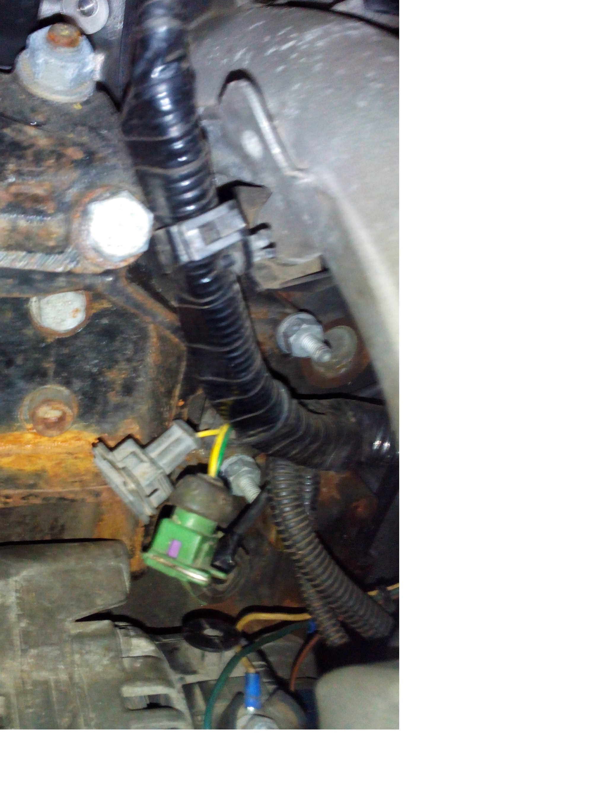

J'ai des prises identiques non utilisées lors du swap, à quoi servent celles qui sont à côté de l’alternateur et celle à côté de l'admission?
IMG_20151021_173657.jpg, 860.37 KB

Vues 333 fois

Vues 337 fois

Après quelques recherches, je vais tenter le ruban silicone autovulcanisant.
