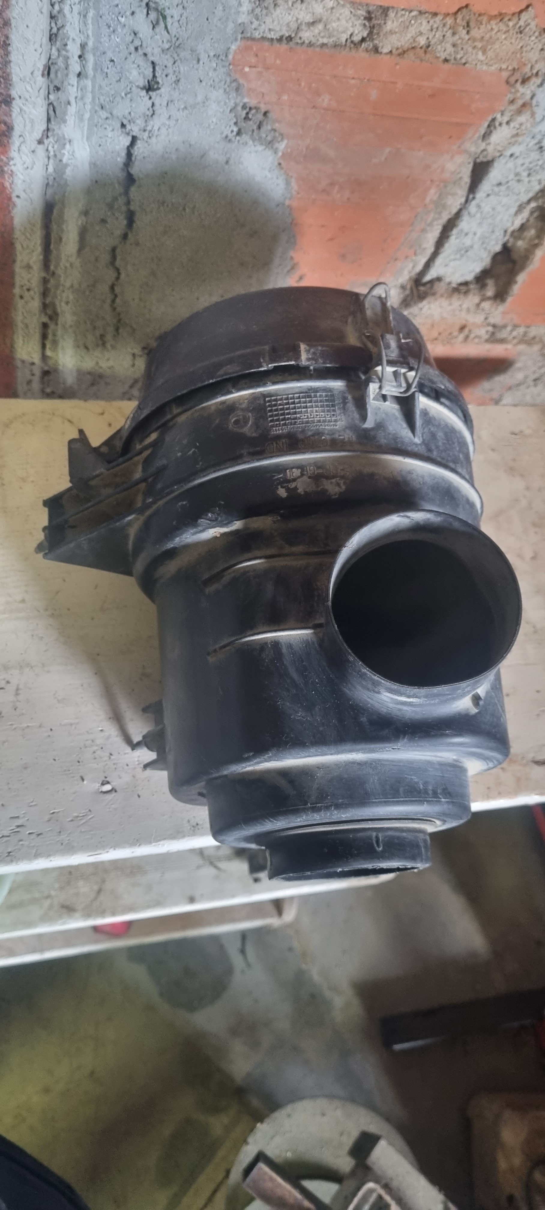

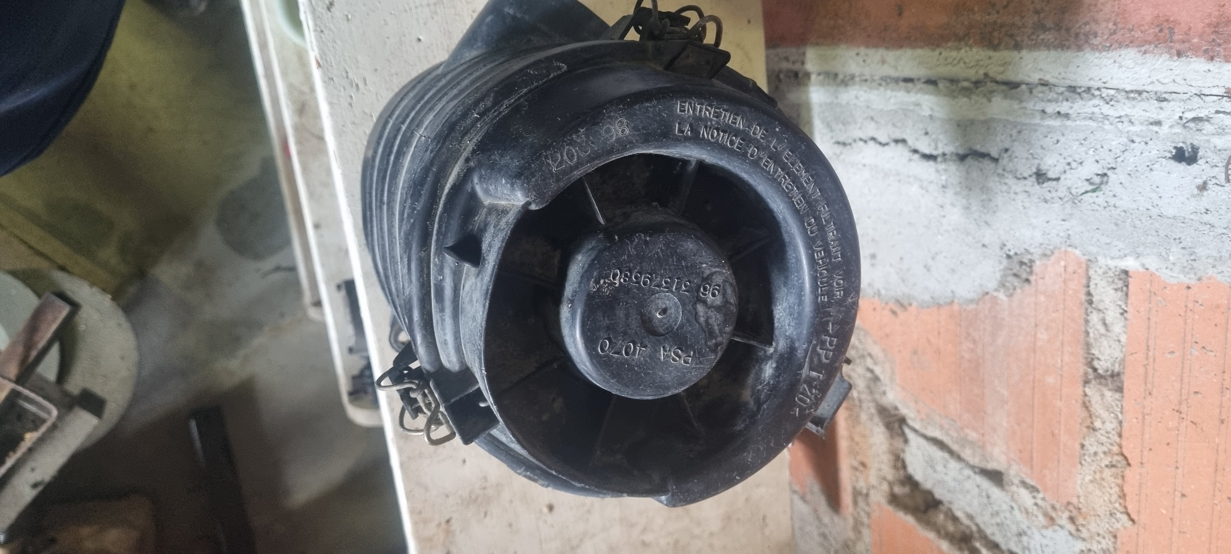

Par Philfif le 31 10 2022 10:09  R&eacutepondre en citant
Bonjour à tous!
Je cherche toujours la boite à air. Un avis sur ce modèle de boite à air de 306TD (voir photos)
