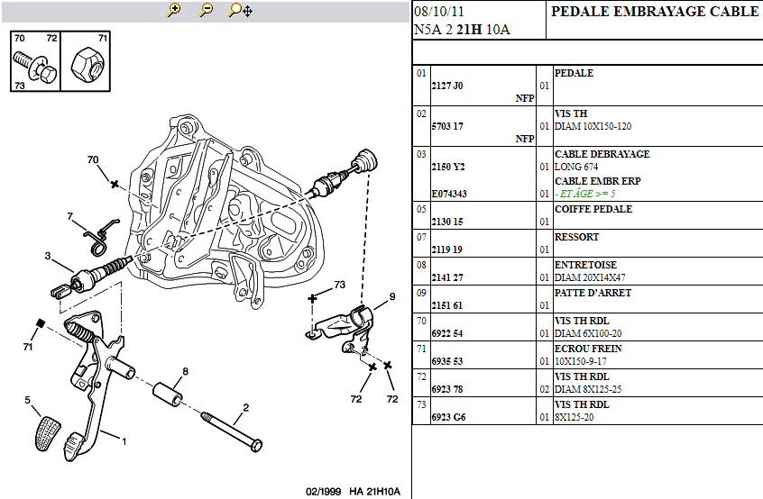

| L4rrY a écrit: | je sais que la fourchette se place entre le diaphragme et la buté..
par contre je pense que la commande était tiré vers l'habitacle lorsqu'on débraye.. donc anti-horraire
tu vois ce que je veux dire ? | Ok. En fait, la butée du cable ne se fait pas sur le bras de la fourchette. Tu vois. Donc, quand tu appuies sur l'embrayage, c'est la gaine de celui ci qui pousse sur la fourchette vers l'avant de la voiture et non le cable qui tire. Donc, bien dans le sens horaire. |
c'est bon je viens de regarder sur servicebox le montage
en faite j'avais oublié que l’extrémité du câble est fixe
et non accroché sur la fourchette comme sur un embrayage poussé
du coup c'est la gaine qui avance sur le câble lorsqu'on débraye
et la fourchette vient se coller à l'extrémité du câble qui est bloqué dans une patte métal vissé à la boite.. (pièce 9)
me reste plus qu'a retrouver cette pièce dans mon bordel  |
| L4rrY a écrit: | c'est bon je viens de regarder sur servicebox le montage
et la fourchette vient se coller à l'extrémité du câble qui est bloqué dans une patte métal vissé à la boite.. |  |
