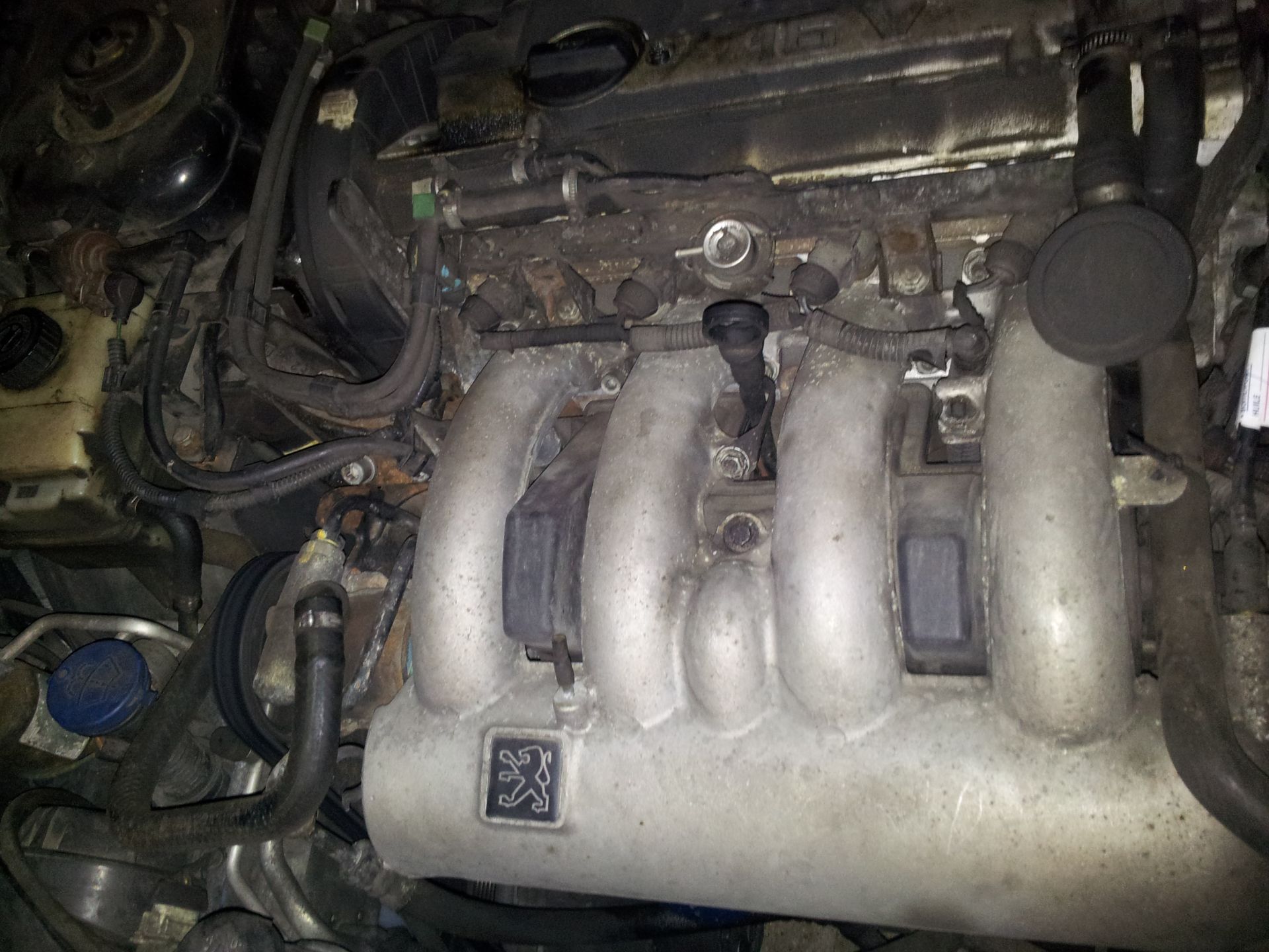

Aussi, jetez un oeil sur la photo ci dessous et le bitonio proche du logo peugeot sur le moteur. Depuis toujours il est bouché alors qu'on m'a dit que normalement, un tuyau en sort et va quelque part... Des infos là dessus ? (modif effectuée par le premier propriétaire).

pour ton bitonio, tape XU10J4RS dans google-images, effectivement il est normalement relié au truc argenté au dessus de la jauge à huile sur ta photo... peut-être est-ce le raccord de dépression ?
visiblement ça n'a pas une fonction vitale
et concernant le cata, aucune idée... tu n'en trouves pas d'occaz ? |
| la quequette de ton collecteur d'admi est reliée par un morceau de durit à ton régulateur de pression de rampe qui a l'air d'etre écrasé en plus. |
