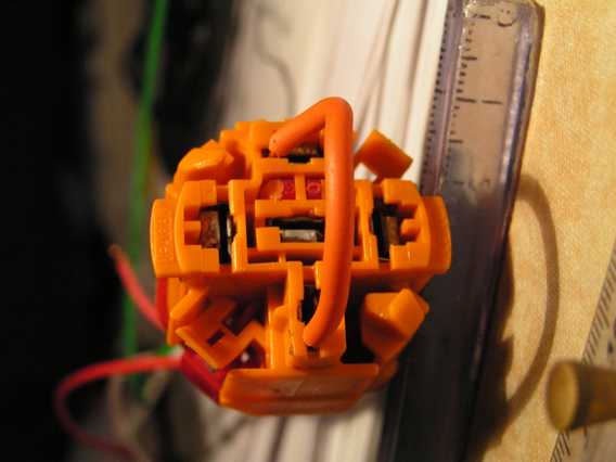

le 6002 / 6003 qui est utilisé pour alimenter les vitres, me semble etre un +12... mais malheureusement pas ' permanent ' car le relais se désactive, lorsque l'on coupe le contact...
Aussi donc, si tu veux pouvoir utiliser ce fil en ' permanence ' il faut retirer le relais des vitres AV, et Shunter le porte relais ainsi :
( photo non contractuelle )
Comme ca, tes vitres fonctionnent, contact coupé, et ton 6002/6003, devient un permanent.
a méditer

pour les vitres au lieu de faire le shunt comme a mis tr3z en photo, ce qui evite d'avoir les vitres toujours alimentées, il y a moyen de bricoler un relais temporisé, par contre ya le +12 que aprés coupure du contact et pas au deverouillage de la voiture
Par Tr3Z le 21 07 2011 18:44  R&eacutepondre en citant
Bah wep...
Donc, Shunt
Apres quand tu te sers pas de ta caisse pendant une semaine bah tu casse le shunt et puis t'es tranquille
Enfin, faut peser les pour et les contres...
