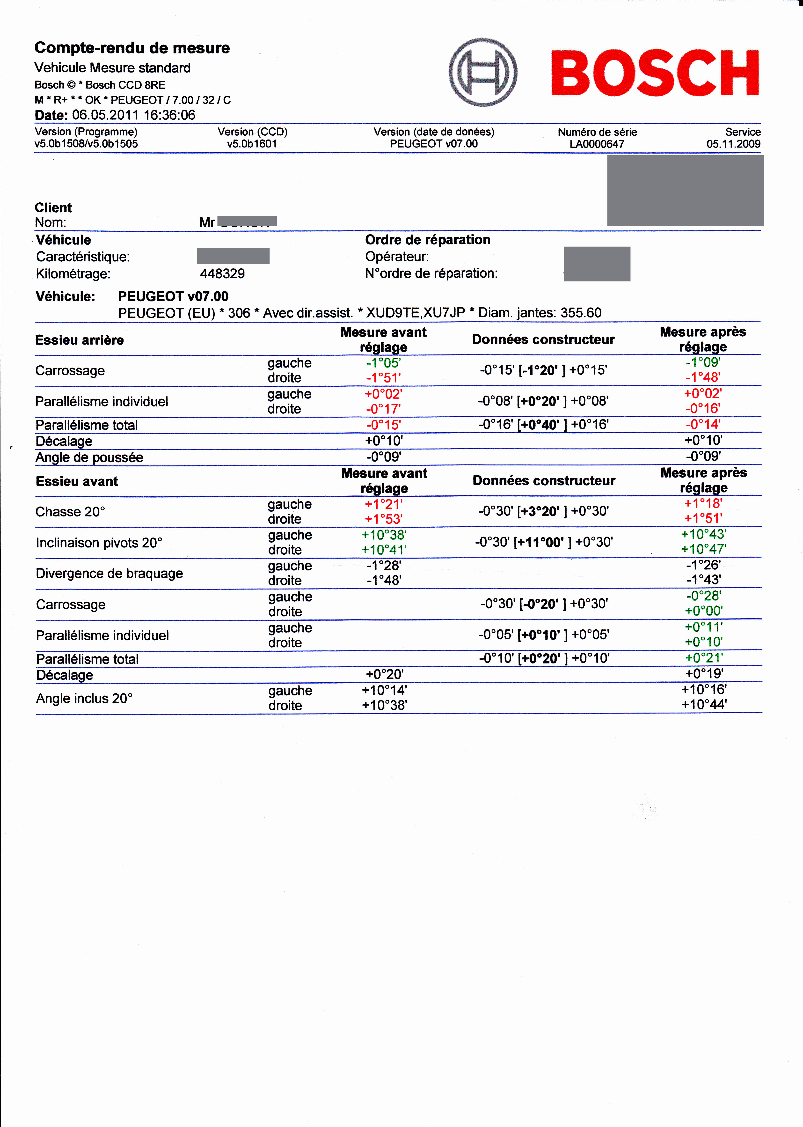

Salut merci pour ton message privée...
Si j'ai bien compris je ne peux regler que l'ouverture des roues et ca se fait avec les rotules de direction..c'est ca?
Pour les valeurs de tolerance je pense les avoir, j'ai un vieux résultat de géometrie avec les données constructeurs c'est bien ce dont tu me parlais??
Ce que je comprends pas dessus c'est toutes les valeurs avant et apres reglage..?
Comment font-il pour réussir a tout regler sachant que si j'ai bien compris on ne peut regler que l'ouverture des roues...
Par Nanaki le 09 07 2011 13:54  R&eacutepondre en citant
Rien n'a bougé, c'est juste les tolérances de l'appareil qui font que les mesures varient un peu...
La seule chose qu'ils ont réglé c'est le parallèlisme, et ya pas les valeurs avant réglages, surement pour éviter les râleurs si les valeurs avant réglages étaient déjà bonnes et que le garagiste n'avait rien à faire...

D'accord en faite c'est un peu bidon comme résultat...
La chasse ca correspond à quoi stp?
Par Nanaki le 09 07 2011 20:34  R&eacutepondre en citant
Si je me souviens bien c'est le paramètre qui est défini par l'angle du pivot de direction par rapport à la perpendiculaire au sol ca sert entre autre a donner du carrossage positif à la roue interieur et du carrossage négatif à la roue exterieur lors d'un braquage, pour améliorer la stabilité en virage

C est de la merde ce qui t on fait , envoi moi en mp ton immat car les tolerances sont bizarre sur leur rapport , a mon avis il ont modifier sur leur ordis les tolerances afin que ton vehicule soit correct ... Travail d arnaqueur en gros
Voir le profil de l'utilisateur Envoyer un message privé Yahoo Messenger
Par Nanaki le 10 07 2011 20:16  R&eacutepondre en citant
Pour la chasse du train avant en effet c'est de la konnerie, l'intervalle est [+1°15 ; +2°15] donc tu es bon
Pour les para, attention, eux ils sont en degré, des fois c'est en millimètre c'est pas comparable
Par contre, je trouve incorrect de pas mettre les valeurs avant réglages du para...
